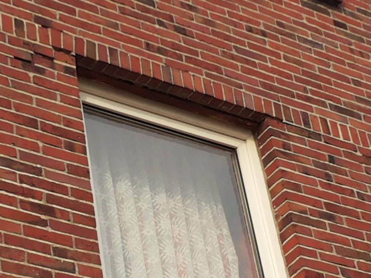

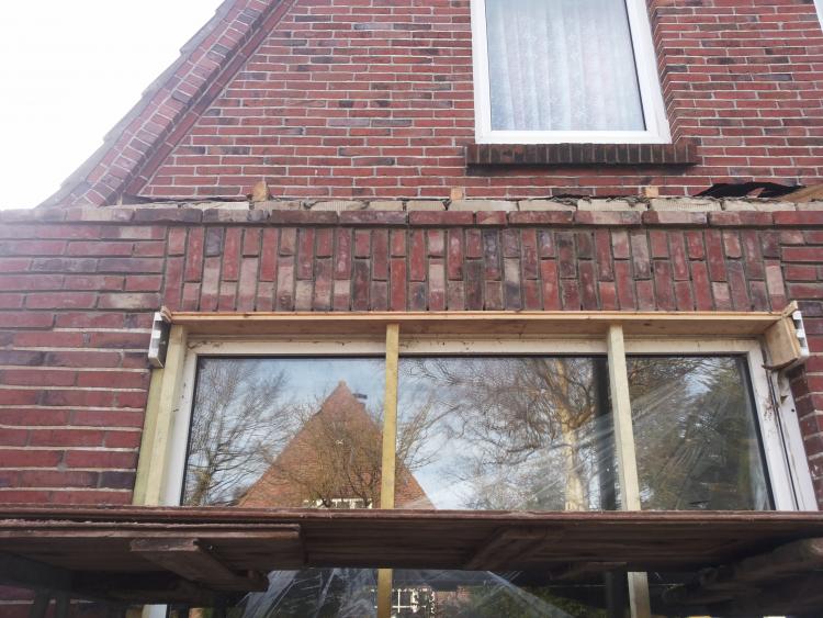

    Zum Thema Fertige Kalksandstein Stürze.
    Unser haus Baujahr 35, kein denkmalschutz musste der Erker erneuert werden. A) Wasserschadend urch regen und b) Stahlträger im Innen und Aussensturz. Sie haben innen aufgrund der fenster Breite stahlträger verwendet,w eil die KS Stürze irgendwann bei solcher Spannweite durchhängen.
    Anbei mal Bilder mit gemauertem aussensturz ohne Träger drin
