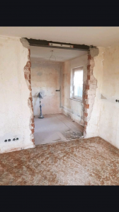

Diskutiere Stahlträgersturz zu mauern/verputzen im Beton- und Stahlbetonarbeiten Forum im Bereich Neubau; Hallo, wie verputzt man so einen Sturz fachgerecht? Innen mit Ziegel und Mörtel ist klar. Aber unterhalb vom Sturz?

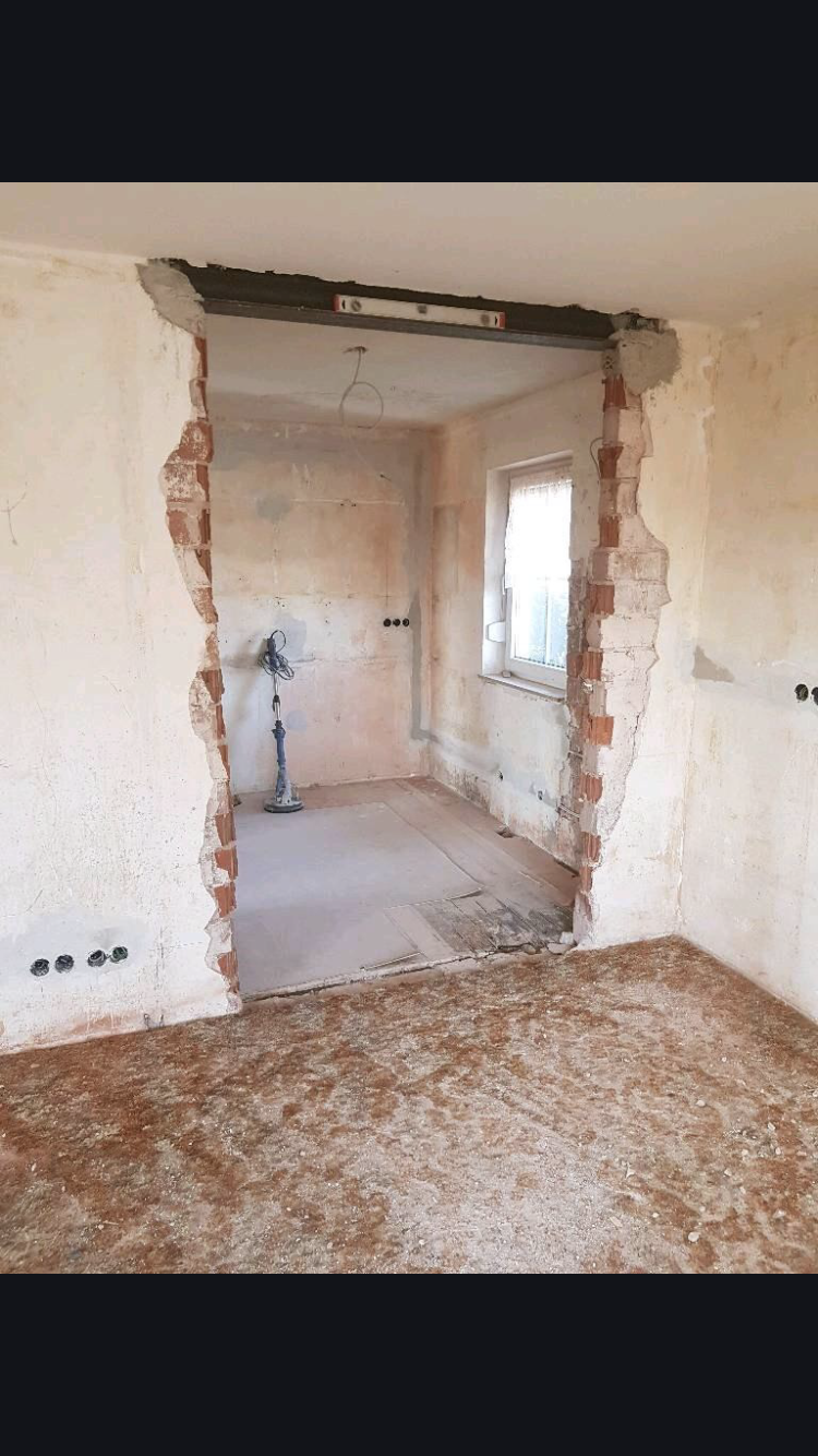

    Träger muss in Gittermatte (Rippenstreckmetall) eingepackt und Ausgemauert werden
    Dann kann es auch von unten Verputzt werden.
    ich würde es komplett mit Zementschlämme Grundieren falls Kalk oder Gipsputze drauf kommen.

    Genau so, Carl Rabitz sendet seine Grüße
