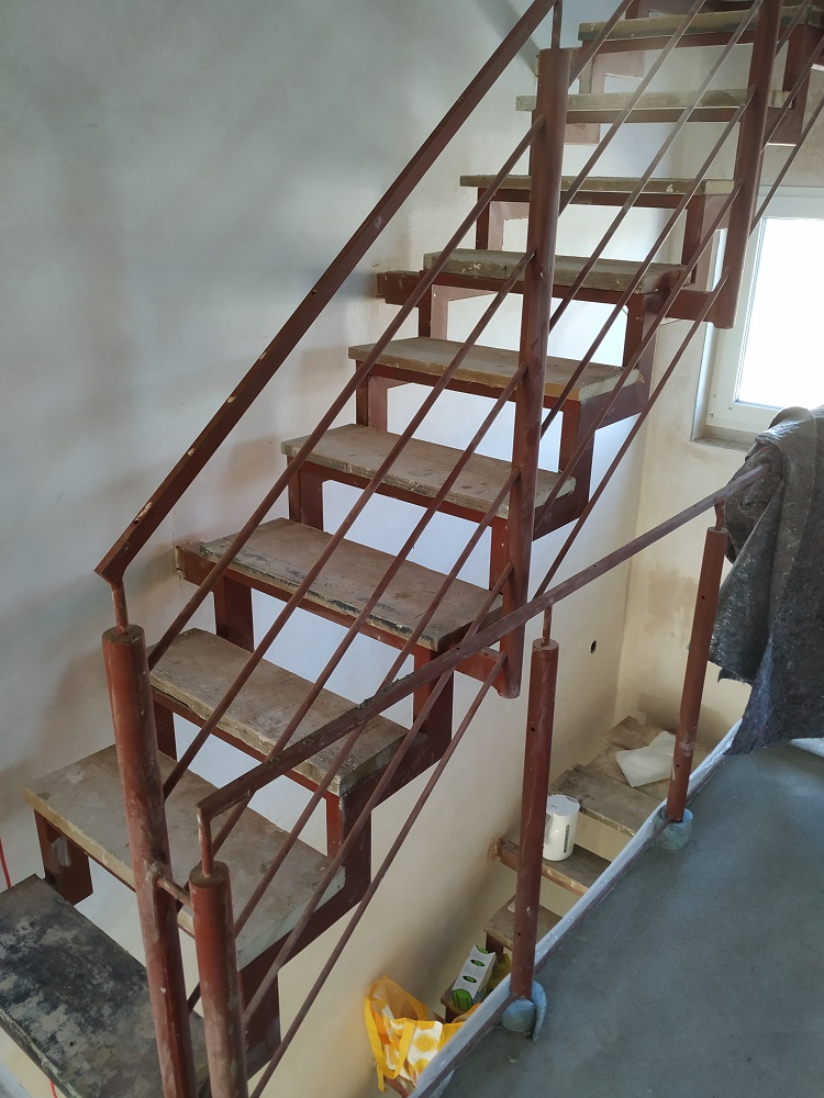

    wir bauen gerade und haben zwei schöne Stahltreppen, s. Foto, die ich aus Kostengründen selber lackieren will.
    Grundiert sind sie schon, reinigen tue ich sie auch noch und dann bin ich mir noch unsicher, ob ich sie nun klassisch mit Rolle und Pinsel oder lieber mit einem Sprühsystem bearbeiten soll.
    Bzgl. Rolle und Pinsel habe ich Angst, dass es ewig dauert, es ungleichmäßig werden könnte und dass man Nasen und Pinselhaare im Lack sehen könnte.
    Daher hatte ich die Hoffnung, dass Sprühen besser funktionieren könnte. Kann so etwas mit einem günstigen Gerät, wie z.B. dem Wagner W125 für 65€ machen? Ich würde dann alles weiträumig mit Folie abhängen, schaue mir noch ein paar Youtube Videos an und dann... :) Leider sind viele Teile der Treppe eher dünn, so dass beim Sprühen wohl die Hälfte der Farbe auf der Folie landet.
    Habt Ihr praktische Erfahrung mit sowas?
    Danke & Gruß

    alles schön mit Pinzeln und Walzen lackieren , wenn du als Laie anfängst rumzusprühen MAMAMIA

    ich habe zwei ähnliche Treppen selber lackiert und dafür Pinsel und Rolle verwendet. Dafür habe ich eine kurzflorige Rolle verwendet und soweit möglich dort wo gepinselt wurde (Engstellen) mit der Rolle übergerollt um eine einheitliche Struktur zu erreichen.
    Wichtig ist die Vorbereitung: wenn die Grundierung schon Macken oder Laufnasen hat, dann siehst Du die hinterher auch mit Farbe. Reinigen mit Silikonentferner, Farbe sollte nicht zu dünn sein. Ich habe eine Eisenglimmerfarbe verwendet, sieht toll aus.
    Sprühen würde ich sein lassen, bei den dünnen Geländerelementen pustet die Pistole zuviel vorbei. Wenn Du dann alles erreichen willst hast Du stellenweise zu viel Farbe aufgetragen ... habe ich mich nicht getraut obwohl ich ein bisschen Sprüherfahrung habe.

    Habt Ihr Empfehlungen für gute Produkte (Lack, Rollen, Pinsel)

    Ich empfehle für solche Anwendungen eine Schaumrolle, keine Florrolle. Das Flor verändert sich mit dem Verlauf der Bearbeitung und generiert ein anderes Muster, je länger man arbeitet.
    Als Lack.. tja.
    Wie Lösungsmittelsensibel bist du?
    Wenn du gut lüften kannst und der Geruch von Nitro nicht allzu nervt empfehle ich Hammerit oder Ähnliches. Macht generell eine schön gleichmäßige Oberfläche und ist ausreichend robust, zudem gut korrigierbar. Leider dauert es etwas, bis sie aushärten was dementsprechend etwas Disziplin erfordert. Es wird dich einige Zeit nerven, bis der ganze Dunst raus ist. Das ist je nach dem, ob du da aktuell wohnst sicherlich ein Proble,
    Du kannst auch mit Geruchsneutralen Acryllacken oder PU-Lacken arbeiten. Diese erzeugen keine Lösungsmittelwolke und erfüllen ihren Zweck. aus meiner Sicht sind sie aber gerade auf Metall ziemlich ineffizient und haften sehr unzuverlässig. Dabei ist PU wegen der besseren Haltbarkeit mMn besser als Acryl.

    wie habt Ihr das Profil gestrichen? erst die Innenflächen dann außenfläche dann Stirnseiten oder das Profil rundum in einem stück durch?
