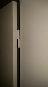

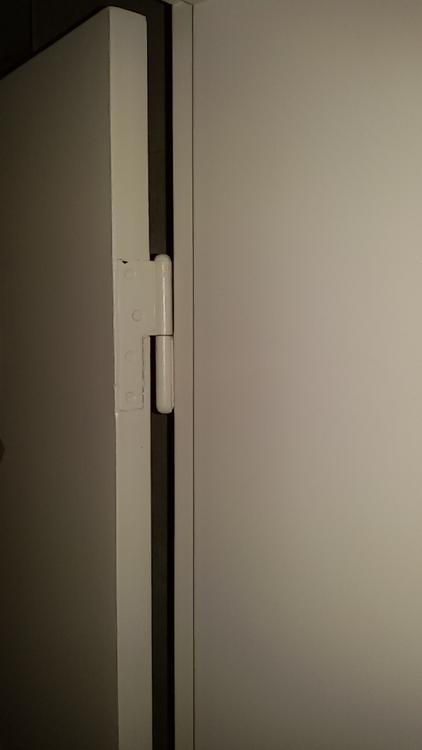

    Hallöchen zusammen,
    ich würde gerne ein (uralte) Stahl-Tür aus meinem Haus ausbauen. In die vorhandenen Scharniere passt nämlich leider keine neue Tür. Jetzt weiß ich allerdings nicht genau wie man hier vorgeht? Die Tür sieht nämlich so aus als ob sie "Eins" mit der Wand wäre :-)
    Hat jemand einen Tip für mich?
    Anbei noch ein Bild von den Scharnieren und dem Rahmen.
    Vorab lieben Dank!
    Die Gabi

    Meinst du die Tür oder die Zarge ? Die Tür wird nach oben ausgehangen. Bei der Zarge Muß ich passen.

    wenn du Schrauben in der Zarge findest, diese losschrauben.
    Dadurch kannst du einen Teil der Zarge entfernen und kommst an die nicht sichtbaren Schrauben
    der "eigentlichen" Zargenbefestigung dran. Die dann auch lösen und Zarge lösen.
    Das ist aber eine so alte Türe, dass die vermutlich anders befestigt wurde.
    Wenn´s blöd läuft über kleine Stahlschlaudern an die Wand, die dann überputzt wurden.
    Da hilft nur freilegen und nach der Befestigung suchen.

    Danke für die schnellen Antworten. Ich glaub dann lass ich es besser. :-)
