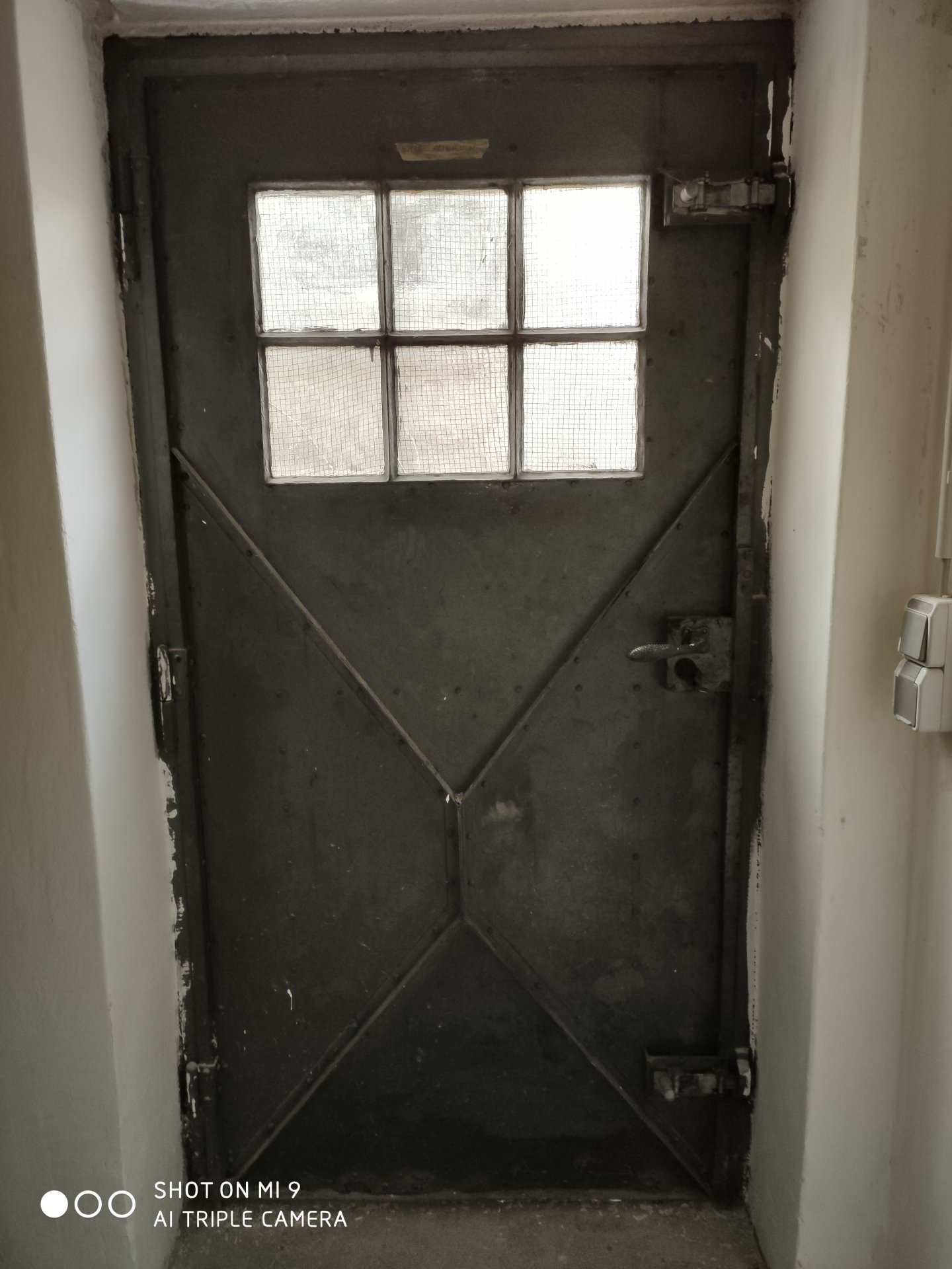

    in unserem denkmalgeschützten Haus ist die schöne Kellertür aus Stahlblech leider ziemlich undicht und unsicher.
    Für die Sicherheit tut es wahrscheinlich ein Querriegelschloss.
    Die Isolierung ist aktuell gleich null. Es ist keine Dichtung vorhanden.
    Hat jemand eine Idee, was ich sinnvollerweise umsetzen kann unter Erhält dieser Tür, um eine gewisse Isolierung zu erreichen?
    Mit wäre eine neue Tür ja lieber, nur das Denkmalamt sieht das anders...
    Vielen Dank

    Wenn man Styrodur innen so aufklebt, daß keine warme Luft an das Stahlblech kommt, bleibt die Tür zwar kalt aber es sollte sich fast kein Schwitzwasser bilden und die Wärmedämmung wird sich erheblich verbessern. So 2 bis 5 cm Stärke sind dafür ein Daumenwert.
    Der Kleber darf keine Lösungsmittel auf Erdölbasis enthalten. Sonst löst sich das Dämmmaterial auf. Ein guter Fliesenkleber haftet auch ausreichend gut auf Stahlblech.
    Wenn man diese Dämmung außen auf die Tür aufkleben dürfte, wäre die Wirkung sicher besser, aber...
    In einigen Jahren , wenn der Denkmalschutz woanders ist, kann man immer noch eine neue Heizungstür einsetzen.

    Vielleicht eine zweite Türe setzen? Geht das vom Türaufschlag?
    Sowas kann man auch bei denkmalgeschützten Fenstern machen, also ein Kastenfenster ausbilden.

    Vielen Dank für die durchdachten Vorschläge. Es scheint ja in die pragmatische Richtung zu gehen: Erst einmal ggf provisorisch mit Styrodur und dann sollte das Ziel doch eher eine richtige Tür sein. Hier ist dann noch zu überlegen, ob einfach doch als Ersatz oder hinter der bestehenden Tür als 'Kastentüre' . Die Türen würde man nur von innen öffnen. Ich müsste messen, ob die Platzverhältnisse reichen. Ideal wäre wohl, dass die zweite Tür die Gelenke rechts hat, damit sich beide Türen vollständig öffnen lassen. Allerdings ist das wahrscheinlich sehr eng.

    Aber vorher alles mit der Denkmalbehörde abklären. Jede Änderung des jetzigen Zustandes muss besprochen, ggf. genehmigt werden.

    Selbstverständlich. Es geht mir zunächst darum zu eruieren, was ich mir wünschen würde um dann in einem zweiten Schritt zu erfragen, was erlaubt ist. Allerdings ist hier ein gewisser Spielraum zu erwarten, da Sicherheit und energetische Sanierung ja auch für Denkmäler vorgesehen sind.

    Tür innen (evtl zweiflügelig) ist zwar aufwändig aber eine gute Lösung

    Wie sieht es denn aus, wenn man eine normale Heizungstür einsetzt, das jetzt vorhandene Fenster ausschneidet und mit einer blau-weißen Gardine vor die Heizungstür schraubt.
    Das merkt doch (fast) keiner

    Echt kreativ. Man könnte die Rückseite der Original-Tür mit Bauschaum besprühen. Das wäre auch total denkmalgerecht.
