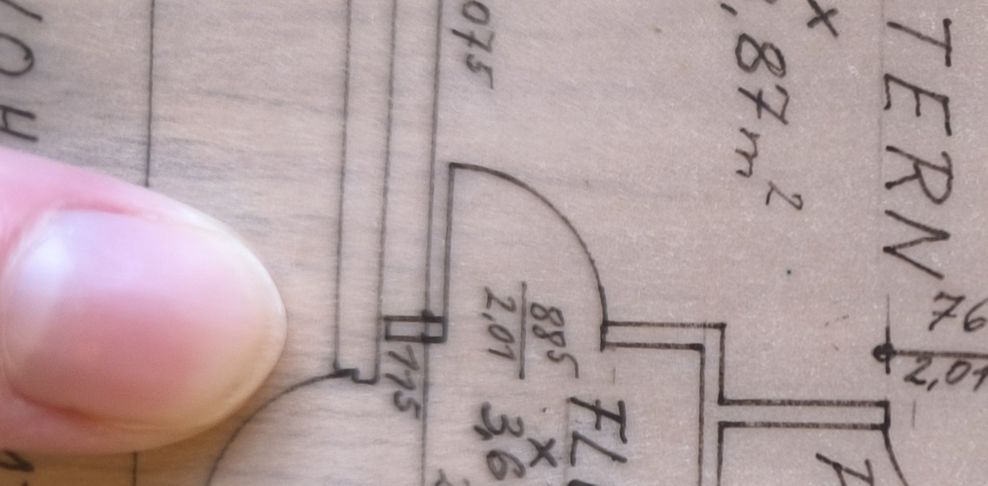

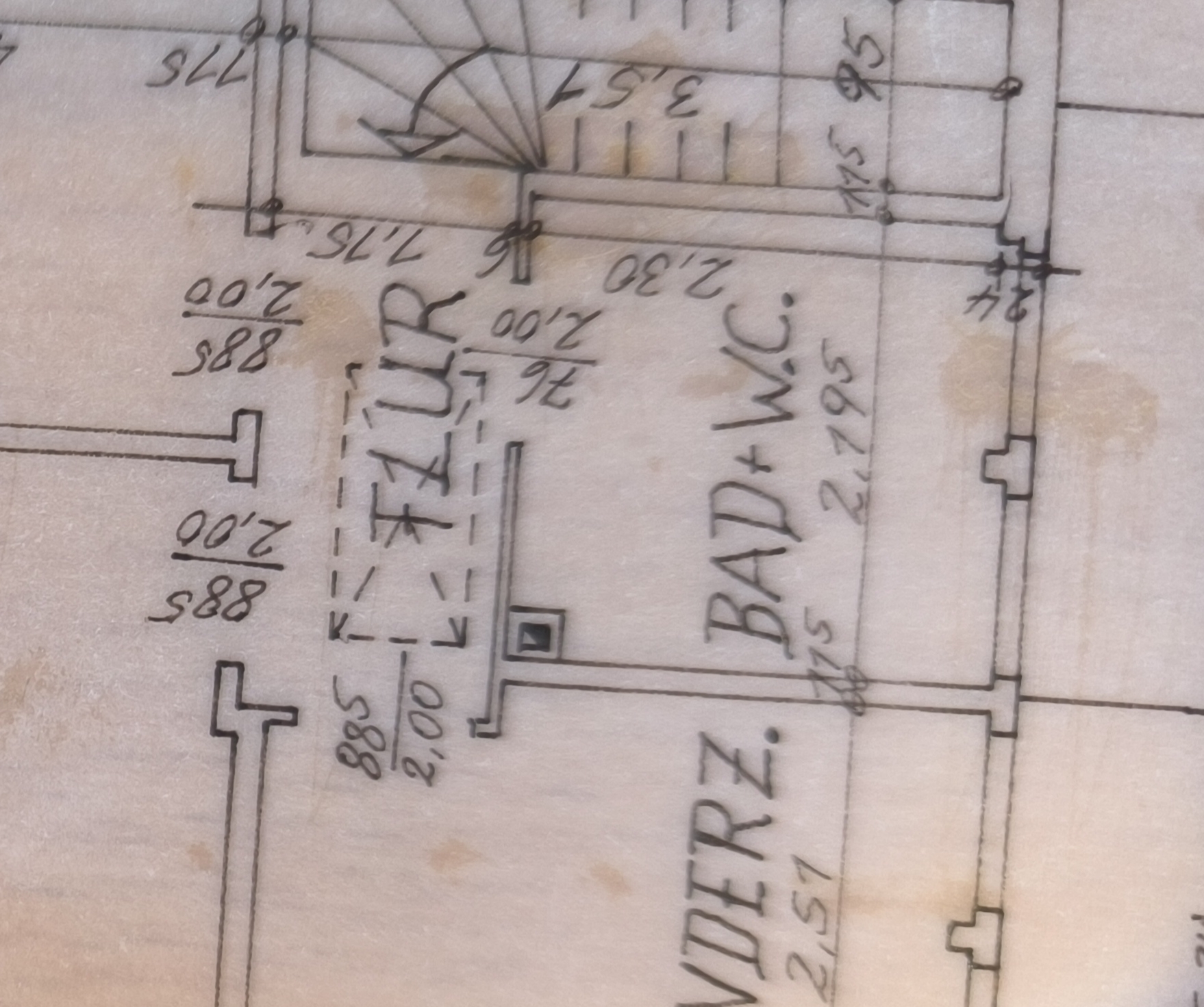

    wir würden gerne in unserem Haus nach und nach unsere Stahlzargen durch Holzzargen erhalten.
    Wir sind etwas verwirrt beim vermessen.
    Wenn wir an der Zarge selber messen ergeben sich Breiten von ca 80/81cm (Innenmaß), die Türe an sich an der breitesten Stelle sind 86cm,
    in den Original-Hausplänen steht an den Türöffnungen 88.5/200.
    Können wir Standard 86er Breite bestellen?
    Und wie ist das mit der Mauerdicke?
    Gemessen von Putz zu Putz sind es 16cm, in den Plänen steht 11.5cm. Muss man da was beim Zargenkauf beachten?
    Da wir schon im Haus wohnen möchten wir ungerne erst die Zargen entfernen und dann erst bestellen.
    Leider lässt mich die Seite keine Fotos hochladen, sonst hätte ich noch Ausschnitte aus den Plänen angehangen, sowie ein Foto von einer der Zargen/Türen.
    Freue mich über Antworten.

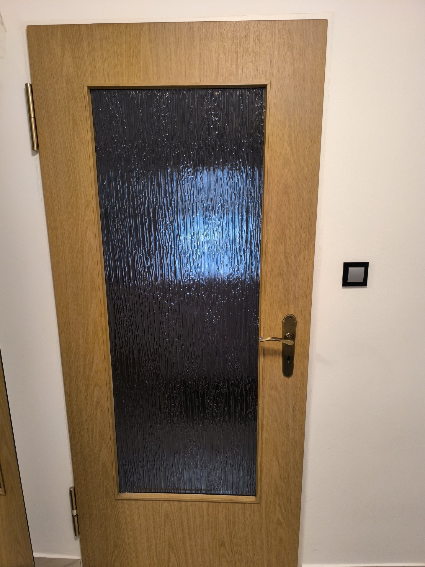

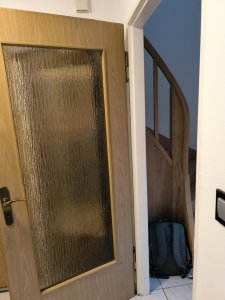

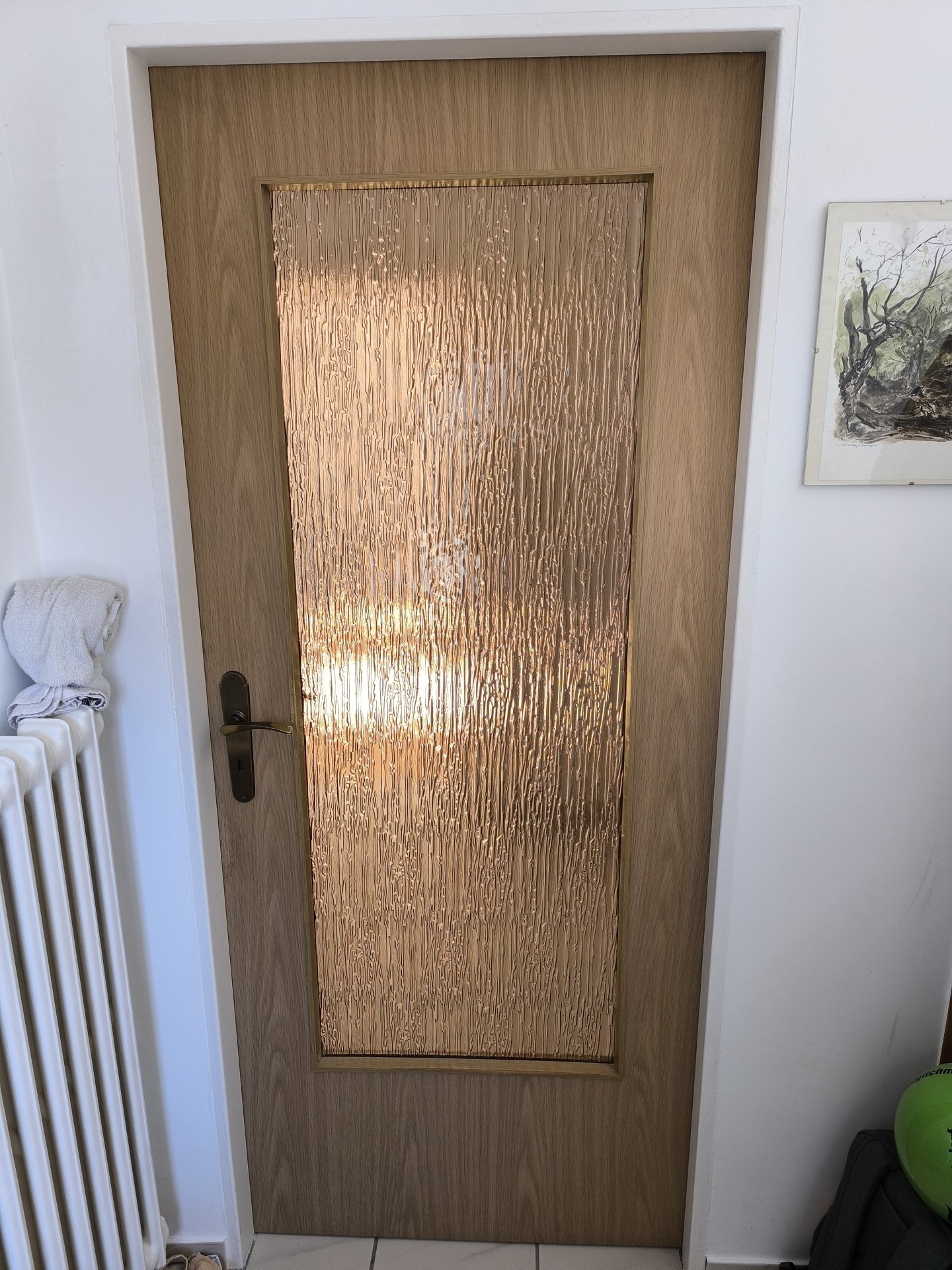

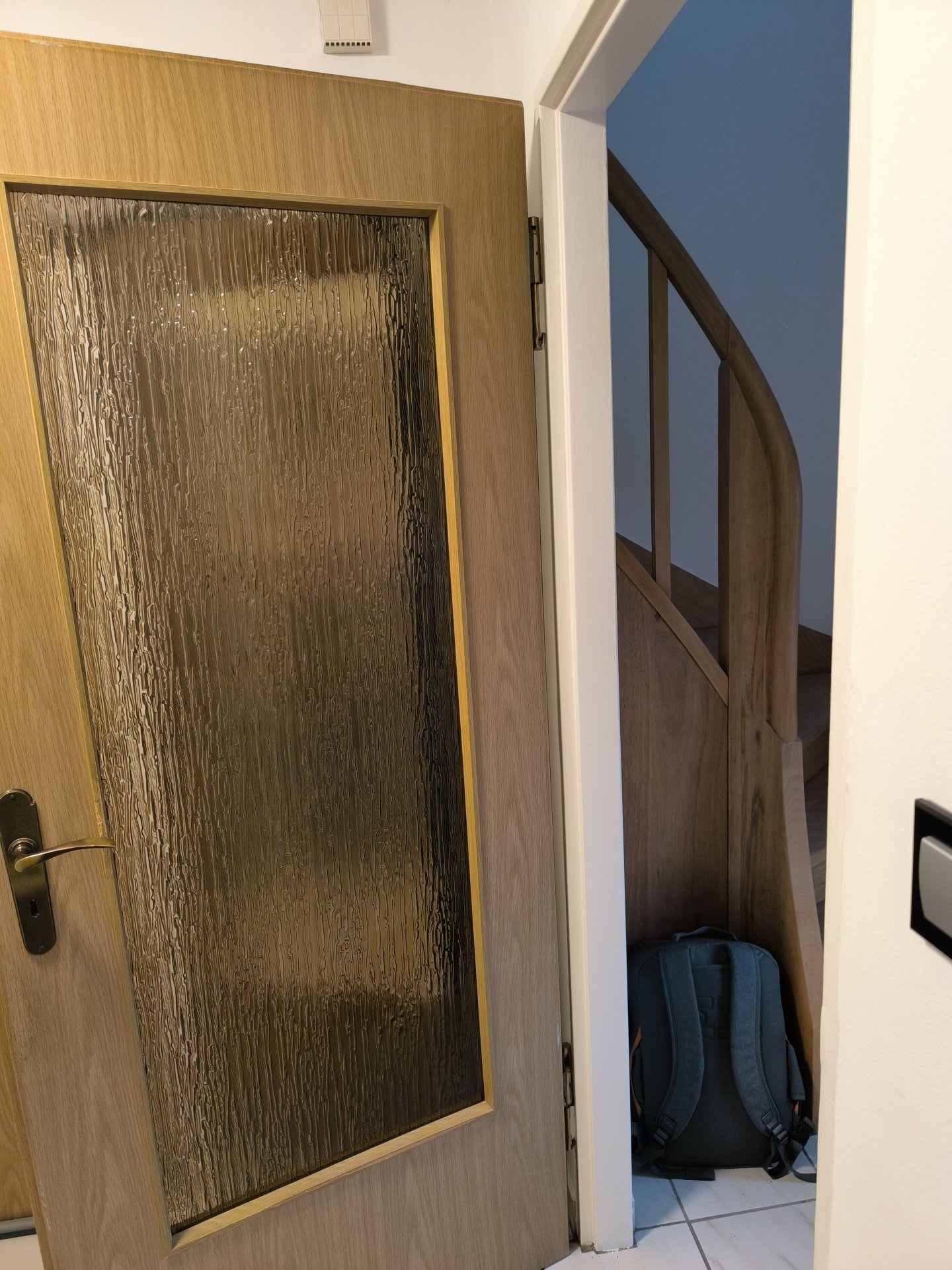

    Hier Bilder, als Antwort geht es irgendwie.

    Pläne sind das eine, real vorhanden das andere. Stahlzargen waren oft etwas kleiner als die heutigen DIN Maße.
    Einfach mal gxxglen und nach Zargen suchen. Gibt es standartmäßig für die verschiedensten Wandstärken ( in der Tiefe anpassbar )

    Hat das einen tieferen Sinn? Dem Bild nach scheinen die doch noch in Ordnung zu sein. Holzzargen tragen deutlich mehr auf, da müsstest du auch noch die Sockelfliesen anpassen. (Oder die Rahmen um die Fliese herum ausklinken, aber wie soll das dann aussehen ...)

    Die Wand ist 11,5cm dick. Die Zarge aber vollkommen eingeputzt. Da der Zargenumbug klassisch bei 15mm liegt ergibt sich eine Wandstärke von mindestens 11,5 + 1,5+1,5 =14,5 cm. Mit ein bisschen Toleranz sind die 16cm also realistisch bei 11,5er Rohbau.
    Die Rohbauöffnung ist auch nach Plan und das sind ja komplette Standardmaße. Allerdings wurden die Stahlzargen gerne mal eingemörtelt, der Rückbau ist entsprechend aufwändig.
    Wie schon geschrieben müssen alle Sockelleisten an die neuen Türen angepasst werden, das bekommt man aber nie so genau eingemessen, da man beim Zargeneinbau auch noch ausrichten muss.
