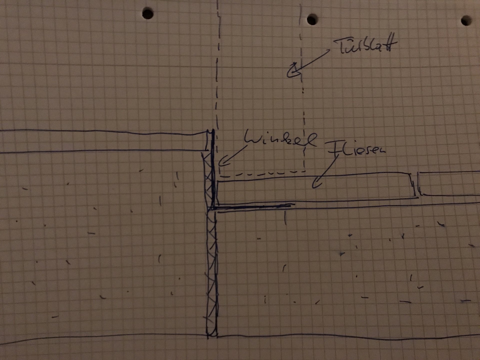

  13. #13 Fabian Weber, 21.07.2020
    15.968
    6.263
    So einen Winkel wie in der beigefügten Skizze bekommst Du in jedem besseren Baumarkt.
  14. Sebs
    Sebs
    17.07.2020
    30
    Ok, bisher habe ich da nur 1.5mm Dicke gefunden, aber daran wird es nicht scheitern.
    Ich habe heute die Zeichnung der Zarge bekommen. Die Lösung wird jetzt wohl sein, die Zarge mit 2m Holzlatten nachzubauen, ich brauche ja nur die Anlagefläche an die Wand und die Nut. Damit kann ich die Zarge in die Wand setzen und sauber einstellen, dann schraube ich besagten Edelstahl Winkel an die Fake Zarge und fixiere ihn mit Fliesenkleber. Vor dem Fliesen legen kommt die Fake Zarge wieder weg und ich kann später die richtige Zarge setzen.
