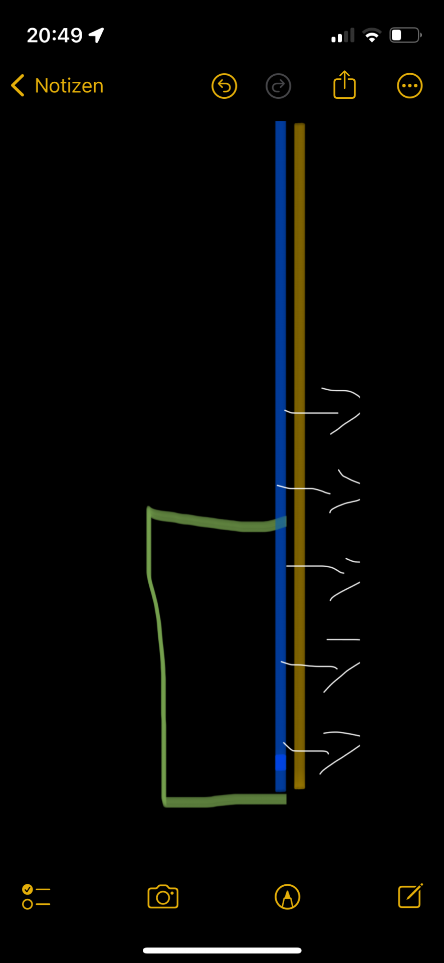

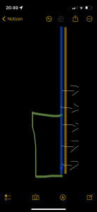

  6. #6 Alibert87, 13.09.2024
    Alibert87
    Alibert87
    12.09.2024
    12
    Hier eine einfache Skizze :
    Blau meine Mauer inkl Zaun
    Orange Grundstück Nachbar
    Grün soll Carport entstehen
    Pfeile Zaun nach rechts gebrochen bei ca 40 cm
    Die Mauer ist ca 70-80
    Cm hoch, wobei ca 40cm an der Oberfläche sind

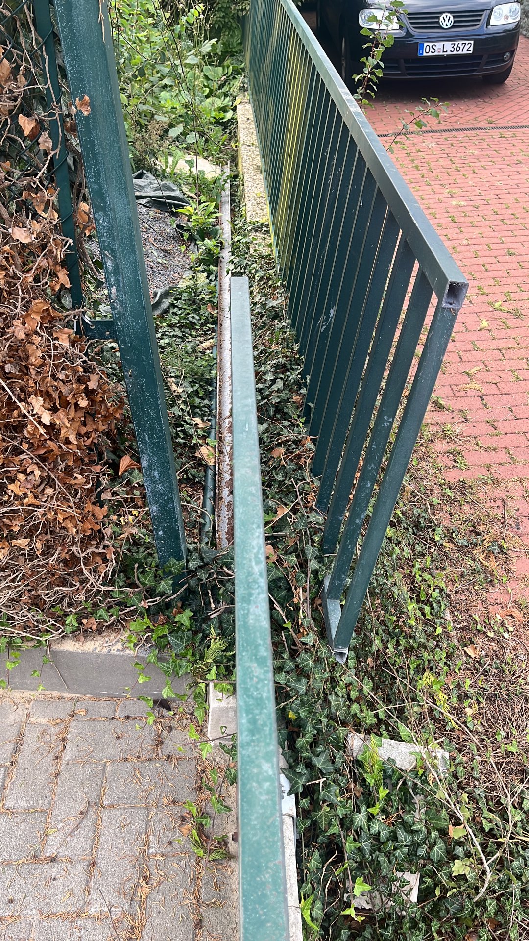

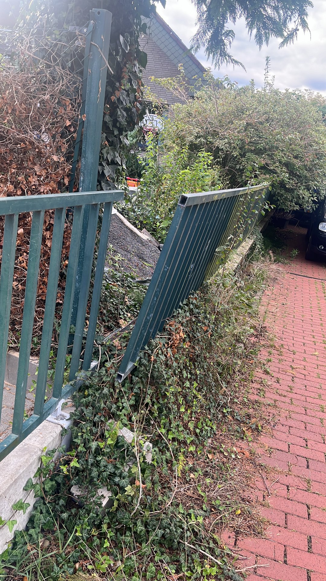

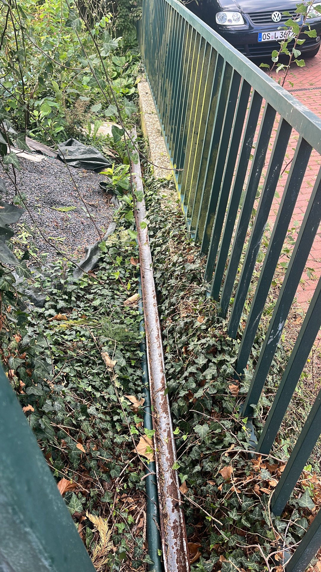

  10. #10 Alibert87, 13.09.2024
    Alibert87
    Alibert87
    12.09.2024
    12
    Ich habe gar kein Problem, „Geheimnisse“ preiszugeben. Ich bin der Meinung dass man anhand der Skizze mehr erfahren würde.
    Ist doch nur ein Foto des Zauns/ Mauer
    Aufbau ist:
    Steinmauer ca 70-80cm, darüber als Deko Waschbeton dann der Stahlzaun

    Also Hintergrund: ich vermute die Mauer ist angefangen zu kippen, also der Nachbar sein Grundstück abgetragen hat. Das wurde ca 20
    Jahre nach unserem gebaut (genau auf dem Niveau ist auch die Mauer gebrochen)

    Als schnell Maßnahme erstmal den Zaun entfernen dann ist die Gefahr von Beschädigungen deutlich geringer und die Pflanzen komplett wegschneiden dann sieht man mehr
