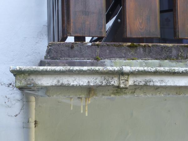

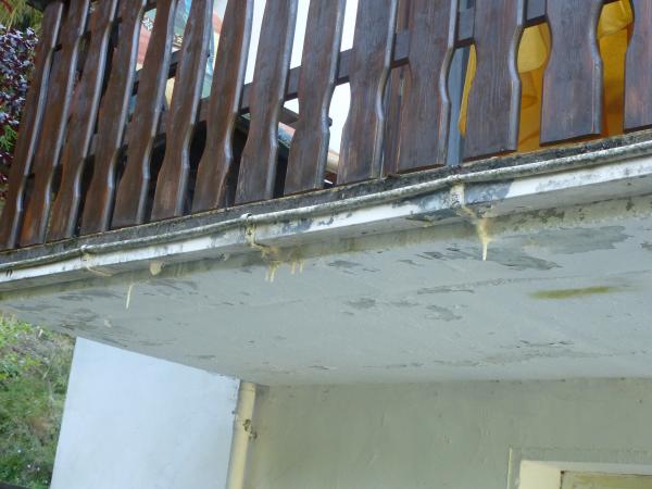

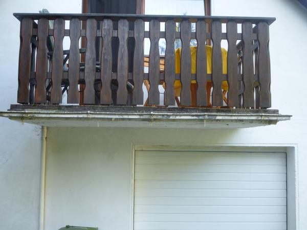

    ich benötige eure Hilfe.
    Am Balkon meines Hauses (Bj.1965) entstehen seit längerem Kalkzapfen am Balkon.
    Der Balkon besteht aus Beton auf dem Estrich und später Klinkerplatten verlegt wurden (siehe Fotos).
    Entstehen die Kalkausblühungen aus dem Estrich oder den Klinkerplatten?
    Haben Sie einen Einfluß auf die Statik?
    Vielen Dank.

    Dein Balkon braucht eine Sanierung...
    Ein mal Estrich runter, komplett bis auf den Balkon und dann sauber neu aufbauen.
    Anders ist bei DEM Schadensbild nix mehr zu machen. Und ja, es ist statisch relevant, die Oberbewehrung habe ich shcon oft genug angegriffen vorgefunden...

    Das zeigt aber das der Estrich etc absäuft... Und das die Abdichtung defekt ist...
    Und das bedeutet das der Balkon saniert werden muß, die Bewehrung kann da wegrosten...

    Heißt aber Spaltklinker und Estrich runterstemmen und neu Abkleben?
  9. H.PF
    H.PF
    07.12.2005
    11.915
    Hückeswagen
    Dachdecker+Hochbautechniker
    yep...
    Wann soll ich da sein? Ist meine Lieblingsarbeit :) Neuaufbau mach ich dann halt notgedrungen auch mit ;)
