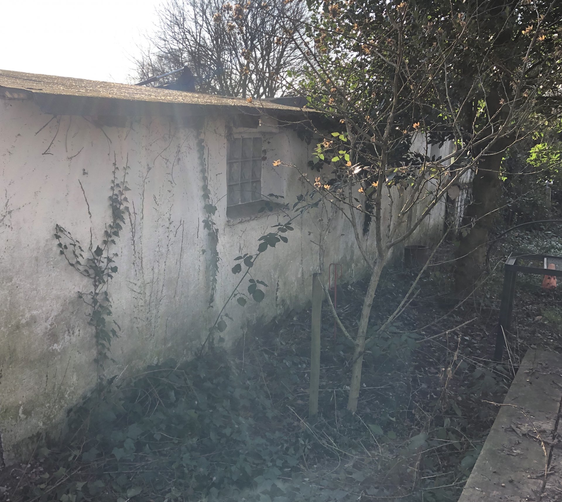

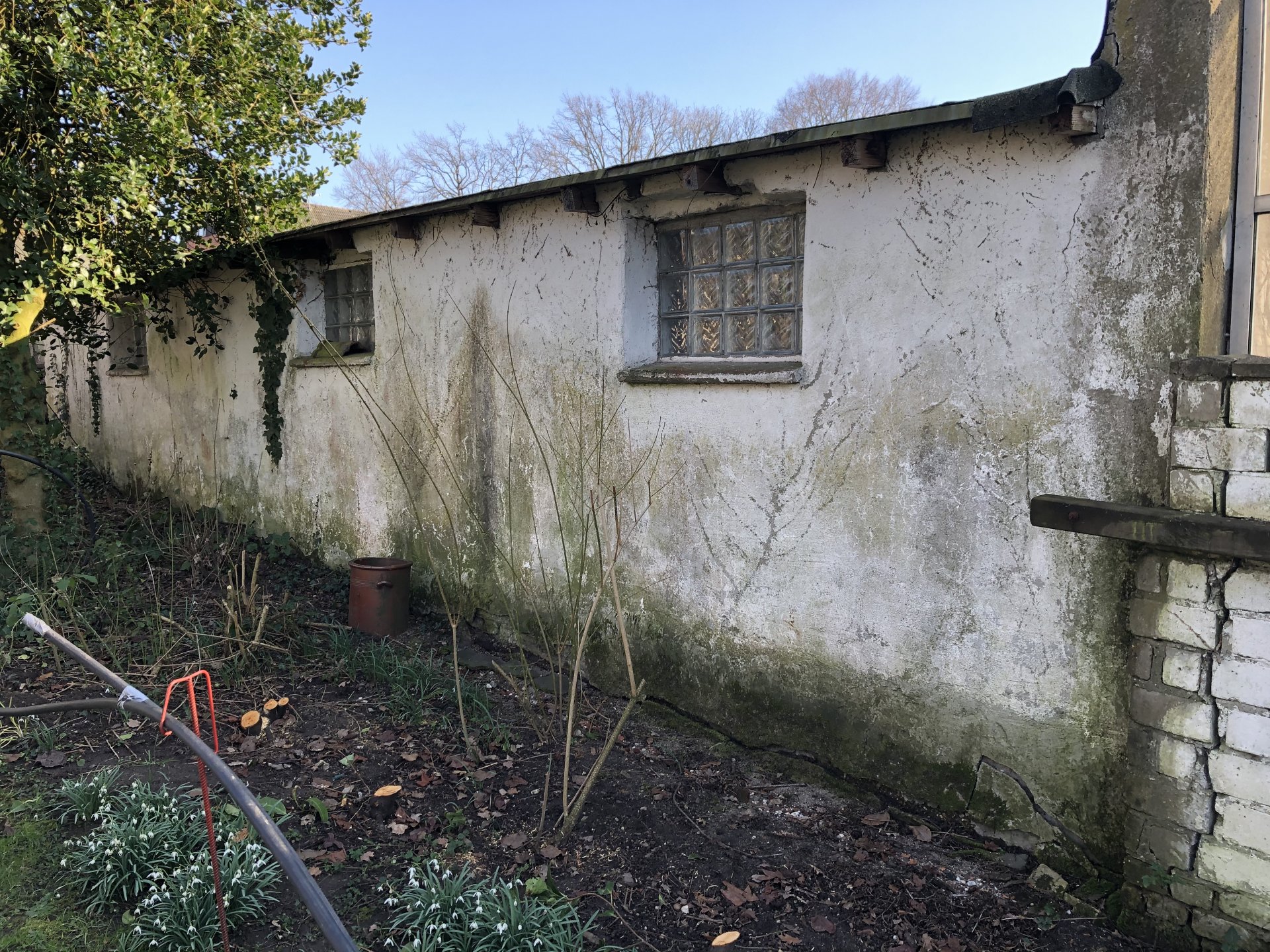

    Der Nachbar wünscht nun, dass die Rückwand zeitnah aufgehübscht wird, da er seinen Garten umplanen möchte. Ich bin im Tiefbau zwar bewandelt, aber bei solchen Themen hört es auf. Habt ihr Tipps für mich, wie ich am besten anfangen sollte und worauf ich achten muss? Ist die Rückwand überhaupt noch zu retten?
    Der Putz auf der Rückwand wurde wohl vor ca. 40 Jahren einmal angebracht und fällt im unteren Bereich ganz einfach ab. Der hintere Teil ist aber auch komplett mit Erde angefüllt und die Beete laufen ohne jeglichen Schutz direkt an den Stall.

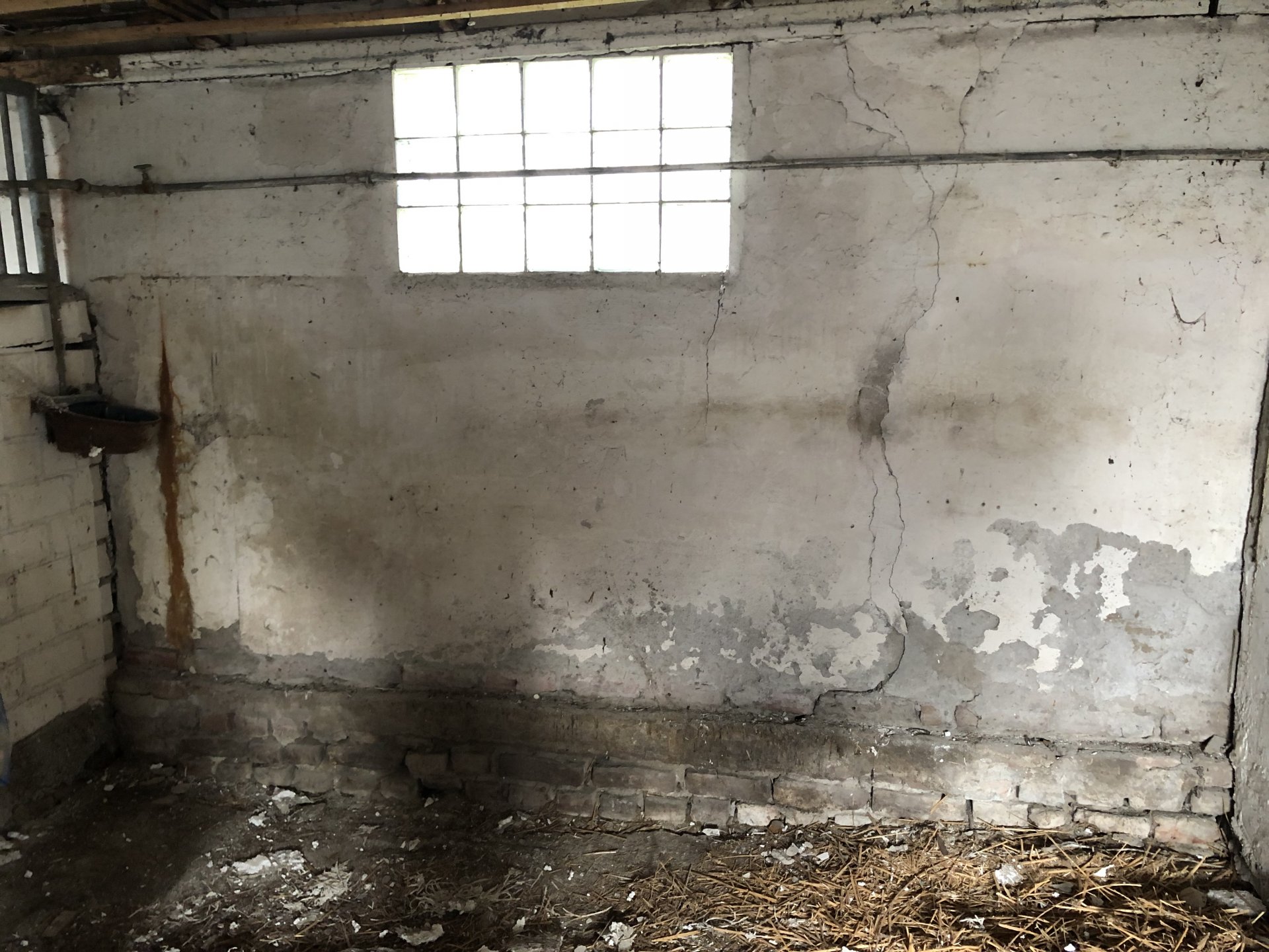

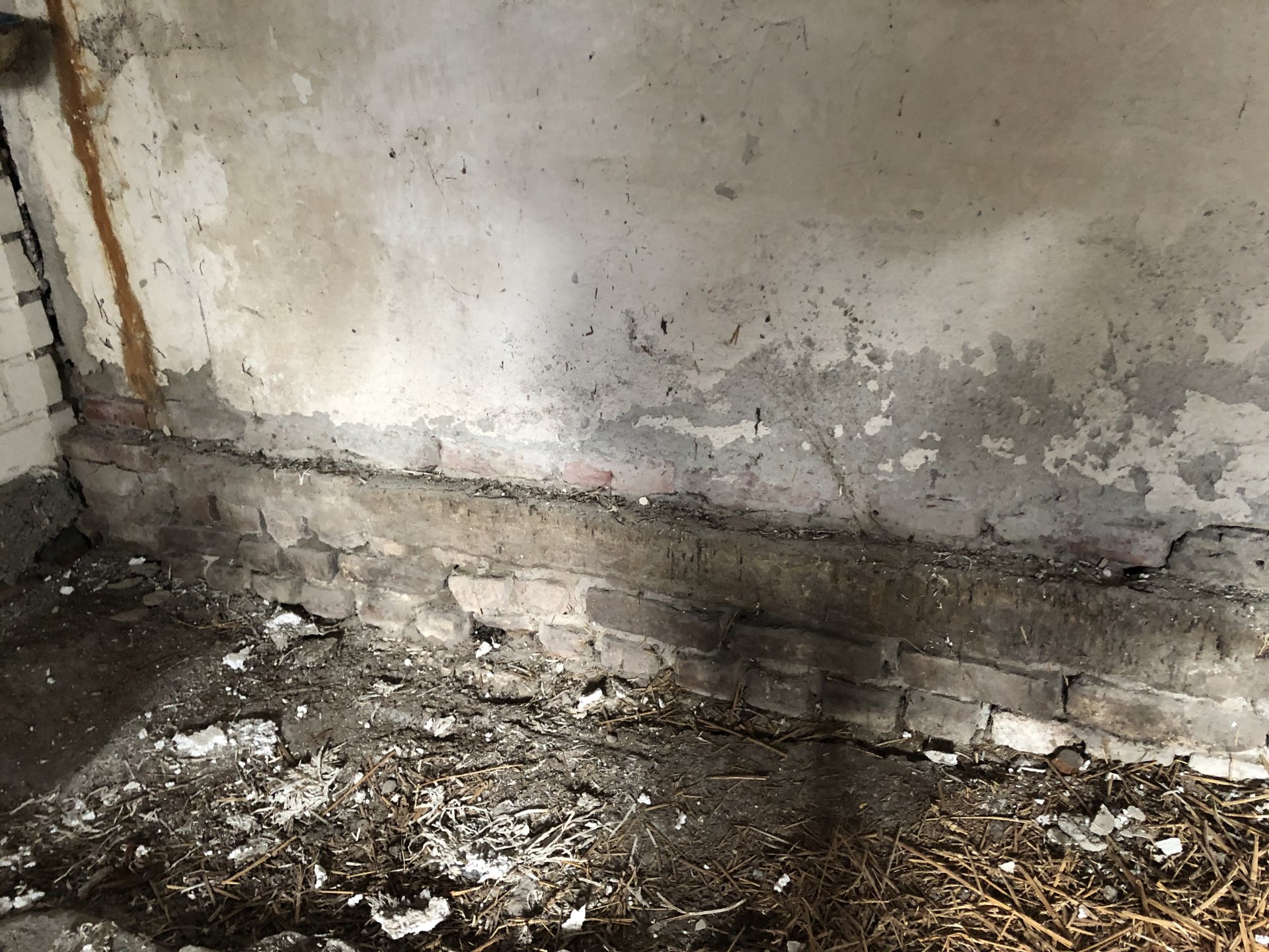

    Es sieht aus, als sei das Fundament der aufgehenden Wände gemauert, hierzu habe ich auch noch ein Bild gefunden.

    Laut Fotos scheinen die Probleme mitunter auch von unten also Fundament, Übergang Fundament-aufsteigende Mauer , Feuchtigkeitsschäden usw zu kommen.
    das ist nur sehr aufwändig fachgerecht zu sanieren .
    (Unnötig Geld verbrennen etc)
    normal hätte ich gesagt fang mit dem Dach an aber das ist augenscheinlich noch relativ dicht.
    biete doch dem Nachbarn an er kann die Fassade auf eigene Kosten oder 50/50 weißeln wenn es ihn stört . Verpflichtet dazu seid ihr ja nicht.
    wenn du das Gebäude sanieren im Sinne von heutiger Vorschriften willst kostet das mehr als Abriss und Neubau

    Aber wie schon beschrieben, die Größe bekommt man nie wieder genehmigt. Das Dach muss aufgrund der durchhängenden Sparren auf jeden Fall angegangen werden. Die Frage ist, was man mit der hinteren Mauer macht. Die Erde liegt bis an den Putz dran, es gibt keine Regenrinne und alles ist ziemlich vernässt. Eine Regenrinne würde ich auf jeden Fall vorsehen. Was meint ihr zu einer Dränage vor dem Fundament? In jedem Fall hätte ich die Wand freigelegt, bzw. den Boden etwas abgeschachtet. Einen Randstein wollte ich jetzt nicht setzen, da es schon fast das Nachbargrundstück ist.
    Macht es Sinn das Mauerwerk nachträglich in dem Bereich von außen abzudichten mit Bitumendickbeschichtung oder Ähnlichem?

    Ich tät ihn ja auch wegreißen aber ok. Nasse Wände heißt für mich ringsum aufgraben, abdichten, Wände eventuell Durchsägen bzw. trocken legen und dann erstmal trocknen lassen. Dazu Dach abdichten gegen Nässe von oben und natürlich eine Wasserentsorgung. Soll heißen Einleitung in eine Versickerung oder andere Form der Regenwasserentsorgung.
    Wenn die auch noch fehlt, wird das ein teurer Spaß. Aber ich bin kein Experte.

    Ja, ich zweifle mittlerweile schon an dem Vorhaben, da ich heute festgestellt habe, dass ich die hintere Wand wohl schon Richtung Nachbar lehnt oder gesetzt hat. Der Vordere Teil ist in den 70ern neu gekommen, sehr robust und eigentlich noch in gutem Zustand.
    Obwohl die Wand von außen ein Beet ist, sieht es innen eigentlich noch sehr gut und trocken aus.

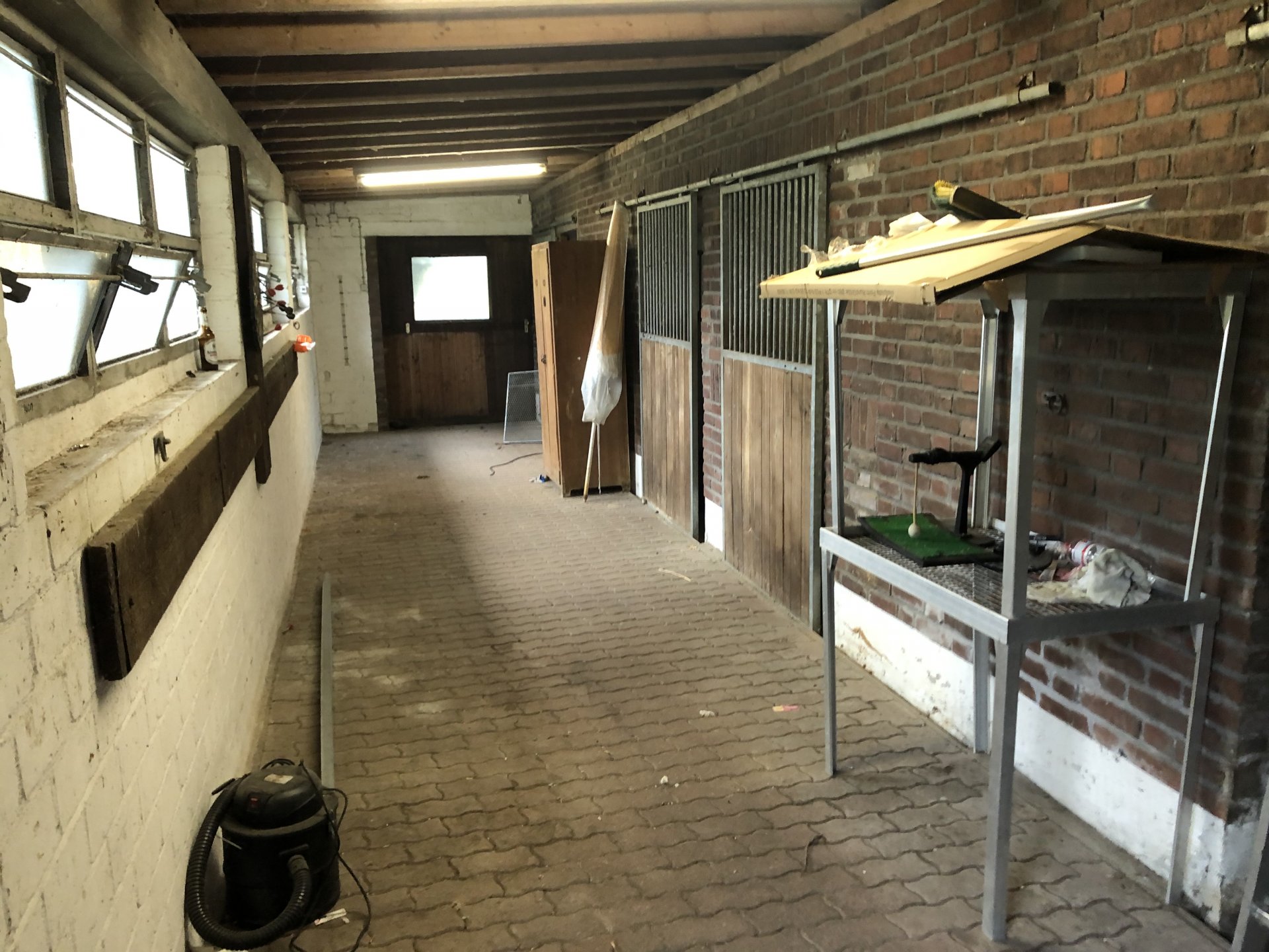

    Alles richtig, jedoch ist die bauliche Thematik nicht ganz außer Acht zulassen. Fakt ist, das Ding, wie es da steht, steht noch und hat nun mal Bestandsschutz. Sicherlich sieht es sehr abenteuerlich aus, aber es gibt einen vorderen Teil mit betoniertem Ringbalken etc., der in deutlich besserem Zustand ist.
    Anbei der Fotobeweis, damit ihr nicht denkt, ich rede mir das schön;)!
