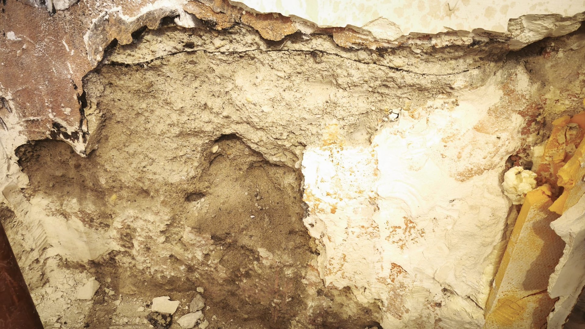

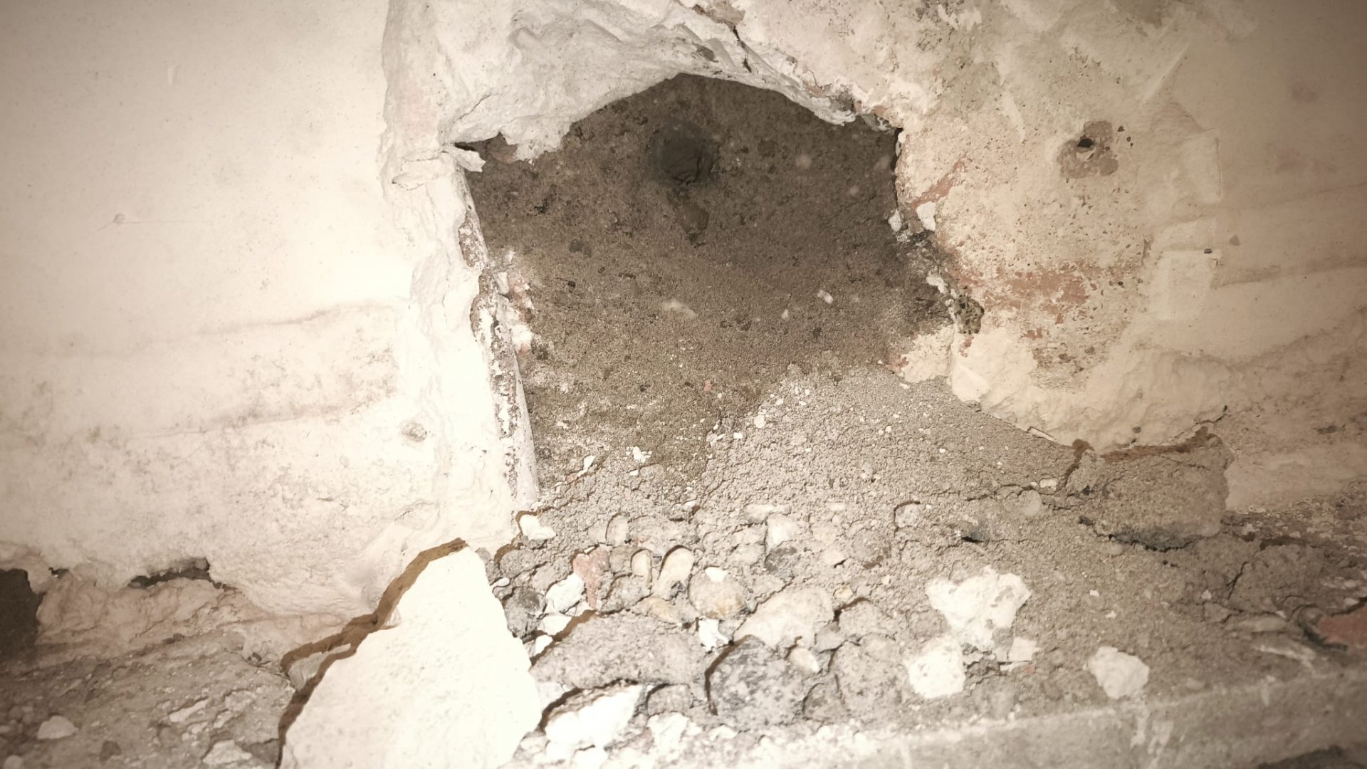

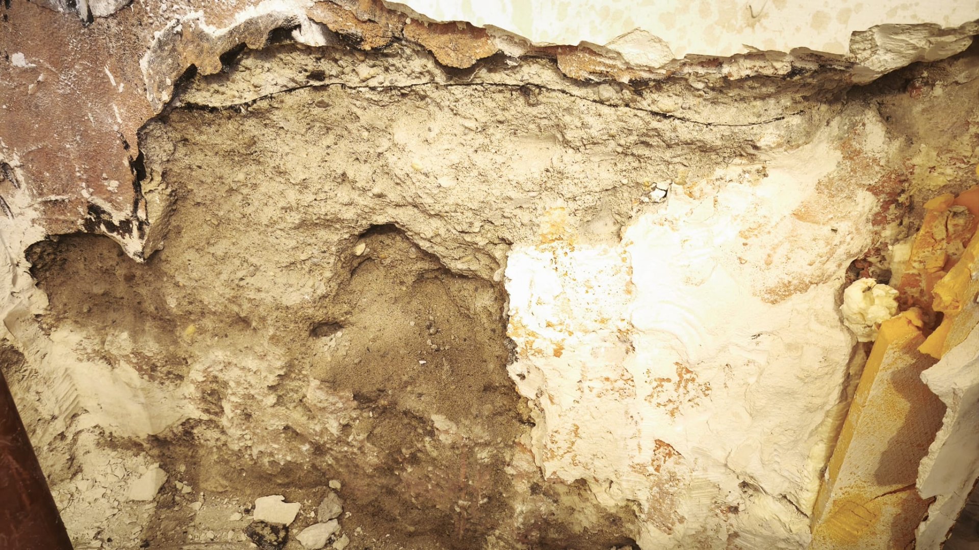

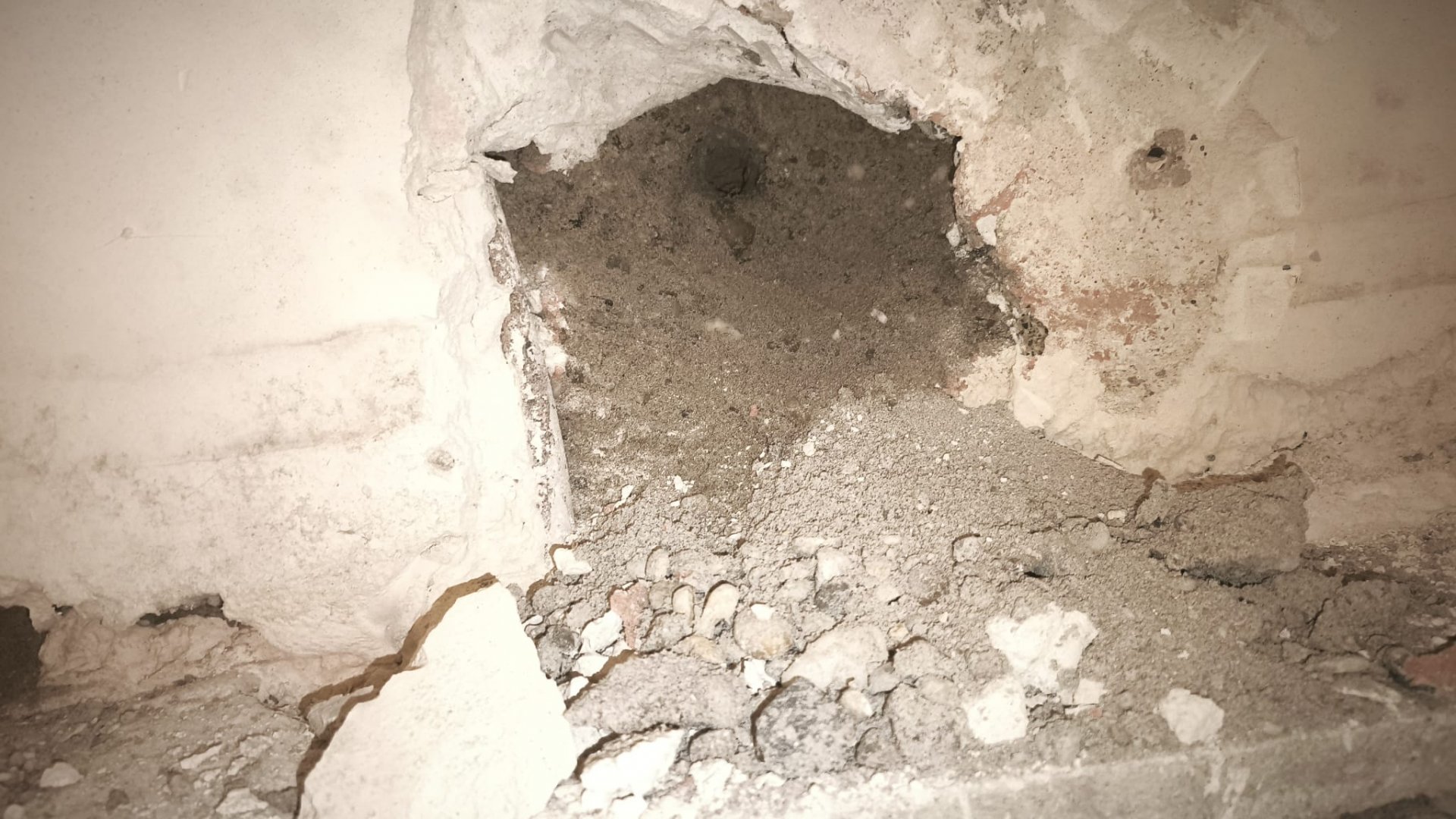

    ich benötige eine Einschätzung zur Instandsetzung einer Kellerwand aus Stampfbeton bei meinem Einfamilienhaus.
    Objektdaten:
    • Baujahr: 1963
    • Bauweise: Stampfbeton, vermutlich B120
    • Betroffen: Kellerwand inkl. angrenzendem Fundamentbereich der Wand
    • Durchfeuchtung: bis zur Horizontalsperre
    • Schadensbild: starke Zemententmischung / Zementauswaschung → Beton bröselig
    Schadensbeschreibung:
    Nach dem vollständigen Entfernen des Innenputzes zeigt sich, dass der Stampfbeton in mehreren Bereichen seine Bindigkeit weitgehend verloren hat. Der Beton ist:
    • mechanisch sehr leicht zerstörbar
    • mit dem Hammer problemlos abzutragen
    • ausgeprägt kiesnesterartig
    • lokal so weich, dass Material eigenständig herausbricht
    Die Wand ist somit stellenweise nicht mehr als tragfähiger Beton im klassischen Sinne zu bewerten, sondern eher als loses Zuschlagsmaterial mit minimaler Restbindung.
    Zielsetzung:
    Eine partielle Erneuerung der geschädigten Wandbereiche durch Neu-Betonieren, ohne Fundamentunterfangung, ohne Komplettabriss der Wand.
    Gedanklich stelle ich mir folgendes Vorgehen vor:
    • abschnittsweiser Abtrag des geschädigten Stampfbetonn bis zur Horizontalsperre
    • Freilegen von tragfähigem Bestand
    • ggf. rückverankern / Schubverbund herstellen (Dübel, Bewehrungsanschlüsse)
    • Neu-Schalen
    • Neu-Betonage in Abschnitten (Pilgerschrittverfahren)
    Meine konkreten Fachfragen:
    1. Ist eine solche partielle Erneuerung einer Stampfbetonwand grundsätzlich technisch zulässig und dauerhaft tragfähig?
    2. Ab welchem Punkt gilt Alt-Stampfbeton als nicht mehr sanierungsfähig, sondern nur noch als Füllmaterial ohne statische Funktion?
    3. Ist das Pilgerschrittverfahren bei einer Kellerwand dieser Bauart üblich bzw. statisch vertretbar?
    4. Ab wann wird der Zustand statisch kritisch, wenn die Wand lokal mit Handwerkzeug stark zerstörbar ist?
    Welche Fachfirmen sind dafür geeignet?
    Nach meiner Einschätzung kommen dafür ausschließlich infrage:
    • Fachbetriebe für Betoninstandsetzung
    • Bauunternehmen mit Altbau-Statik-Erfahrung
    Kernfrage:
    ➡️ Ist eine partielle Erneuerung der unteren 50cm der Wand durch Neubeton auf porösem Stampfbeton Fundament sinnvoll – oder handelt es sich dabei zwangsläufig nur um eine temporäre Lösung mit Restrisiko?
    Vielen Dank vorab!

    Ziehe bitte einen Tragwerksplaner hinzu, so auf Gut Glück kann dir hier keiner eine Einschätzung zur verbleibenden Qualität (welche auch immer noch da oder nicht da sein mag) der Wand geben. Grundsätzlich klingt dein Verfahren nicht schlecht, aber da gibt es im Detail noch einiges zum klären. Ist die Qualität des Fundaments wie bei der Wand?

    Also zumindest an 3-4 verschiedenen Abschnitten sollte man sich das Fundament genauer anschauen lassen.
    Meiner Meinung nach macht es eher Sinn erst das Fundament zu beurteilen, falls dort auch Sanierungsbedarf besteht, erstmal evaluieren ob sich das überhaupt noch lohnt. Bringt ja nix wenn du eine Wand neu betonierst und das Fundament darunter sieht genauso aus. Ohne die Gesamtsituation zu kennen ist das immer schwierig, aber Abriss/Neubau sollte man bei einem Objekt aus 1963 mit solchem Sanierungsbedarf immer gegenrechnen.

    also das Fundament sieht viel besser aus. da kann man noch reinbohren und nichts bröselt. Hab mal einen 10cm Streifen aufgemacht um zu schauen. Da kann man auch Anker einkleben. Es ist nur so ein 50cm hohes Stück die ganze Wand entlang.
