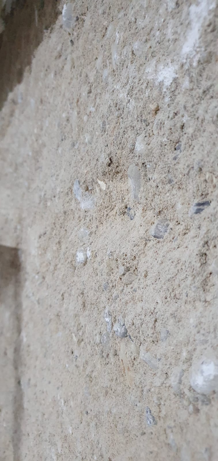

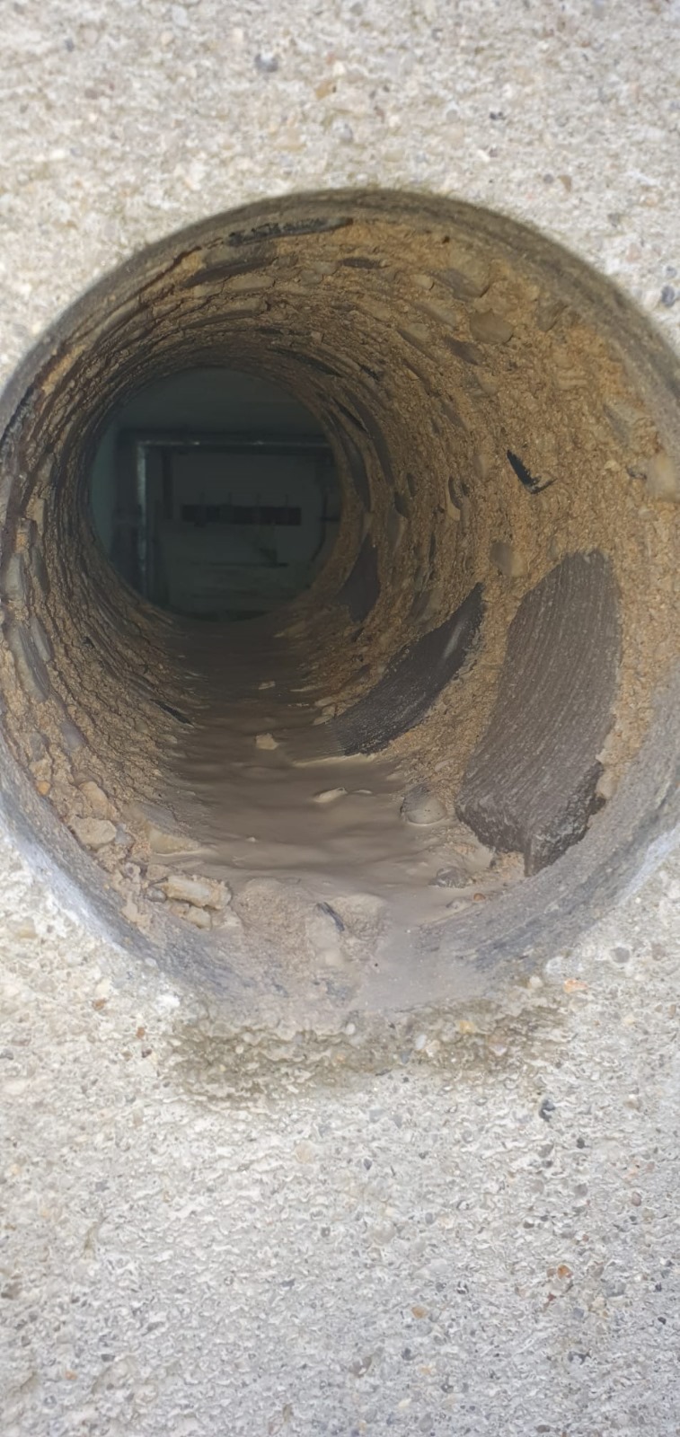

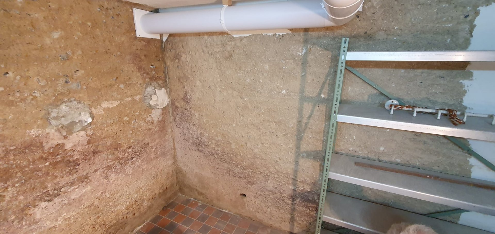

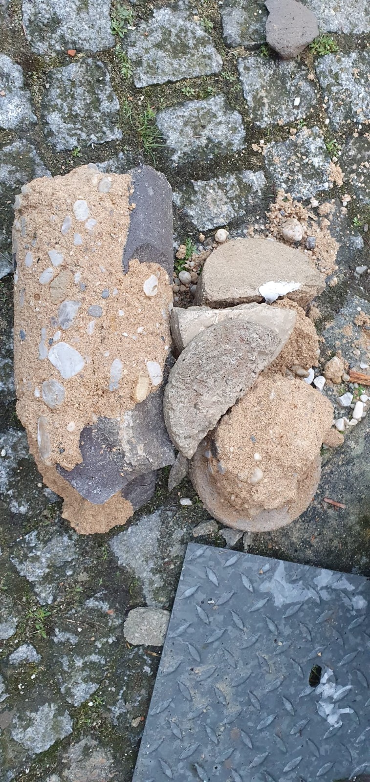

    Sehr geehrtes Forum,
    • Einfamilienhaus
    • Baujahr: 1930
    • Kellerwände aus 45cm Stampfbeton (siehe Anhänge)
    • Innenputz bereits abgeschlagen
    • sehr stark sandiger und saugender Untergrund (Abkehren zwecklos)
    Wie würdet Ihr beim Verputzen des Stampfbeton vorgehen?
    • wie den Untergrund vorbehandeln?
      • Tiefengrund?
      • Primer?
    • Armierung einbringen?
      • Gewebe anputzen?
      • Edelstahlgitter andübeln?
    • welchen Putz würdet ihr empfehlen?
    Vielen Dank im Voraus für eure Tipps!

    gibt es mittlerweile eine Lösung dafür? Ich habe das gleiche Problem. Haben sie auch Probleme mit der Luftfeuchtigkeit? Ich sehe auf den Bildern schwarze Flecken, genau wie bei mir, weshalb ich an Schimmel dachte. Hab im Sommer 70-77% LF und im Winter um die 40-50%.

    Ja, auch mein Keller hat bzw. hatte (?) ein großes Thema mit feuchten Wänden.
    Beim Kauf des Hauses im Jahr 2022 waren größere Abplatzungen und Flecken (vielleicht Schimmel) vorhanden. Die Gründe dafür können natürlich vielschichtig sein:
    • falsches Lüften insbesondere im Sommer (draußen warm und Kellerfenster offen)
    • Trocknen von Wäsche im Keller
    • horizontales eindringen von Wasser in die Kellerwände
    • vertikale (aufsteigende) Feuchtigkeit in die Kellerwände
    • unpassender Putz/Farbe auf den Kellerwänden (verhindert Abtrocknen)
    Ich habe zunächst die Kellerfenster dauerhaft verschlossen und eine geregelte Belüftung mit zwei Ventilatoren gebaut. Nun kann ich einen Luftstrom von West nach Ost quer durch den Keller steuern. Die Belüftung läuft nur wenn die absolute Luftfeuchtigkeit außen geringer ist als im Keller. Dadurch konnte ich schon das "Raumklima" deutlich verbessern.
    Zusätzlich schlage ich den Putz von den Wänden und werde ihn erneuern. Dazu unten mehr.
    Als nächstes kommt noch eine vertikale Abdichtung und Dämmung der Kellerwände von außen. Ob eine zusätzliche Horizontalsperre (Abdichtung gegen aufsteigende Nässe) nötig sein wird, bewerte ich später.

    Ich hab's jetzt so gemacht:
    • Stampfbeton abgekehrt
    • Primer (BAUMIT DG 27) mit Quarzanteil aufgetragen
    • Armierungsgewebe angeputzt
    • Kalk-Zement-Putz aufgetragen
