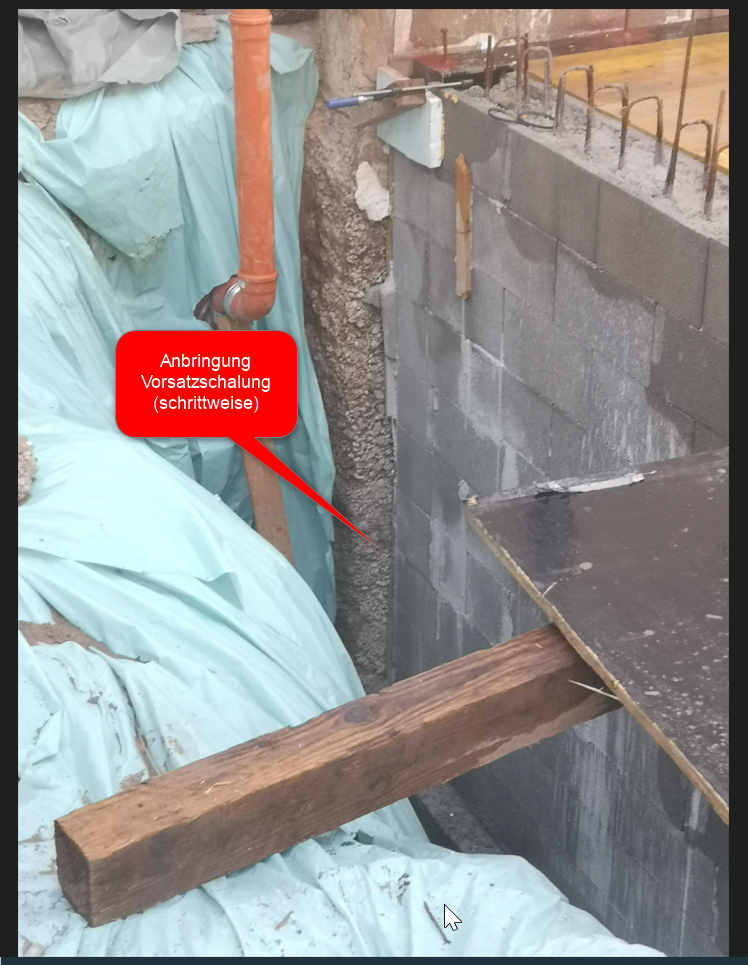

    für die Anbindung unserer neuen Garage an den Bestandskeller aus Stampfbeton ( Details siehe Bild), hoffe ich das ihr mir nochmals Feedback geben könnt zu folgender Idee:
    Im Bereich der Anbindung neu / alt, würde ich gerne den Stampfbeton egalisieren indem ich eine kleine Schalung anbringe und mit Fließmörtel die Wand schrittweise (max. 1 Meter) von unten nach oben auffülle..
    Ich habe auf meiner Bausstelle nun schon mehrfach Fließmörtel verwenden und bin begeistert von dem Zeug.
    Daher kam mir die Idee das auch an der Wand zu verwenden. Die Vorsatz-Schalung würde ich dann so anbringen das ca. 2cm Fließmörtel aufgetragen wird. An manchen Stellen wo der Stampfbeton bereits ausgeschlagen ist , sind es dann ein paar Zentimeter mehr...
    Bis dato war der Plan hier mit Dichtschlämme und PCI Nanogret anwerfen. Die Variante mit Fließmörtel scheint mir aber einfacher und besser. Der Fließmörtel fließt in die kleinste Ritze ....
    Ich bin mir aber nun nicht sicher ob dieses "Anbetonieren" hält ?? oder die neue Schicht den alten Stampfbeton rauszieht und umkippt.
    Diese Gefahr müßte ja theoretisch bei dem Anwerfen des PCI Nanogret ja ebenfalls bestehen, da hier ebenfalls mehrere Zentimeter notwendig sind
    Kleine Ankerbolzen einbringen in den Stampfbeton ist vermutlich nicht möglich. Der Stampfbeton ist sehr grob und brüchig , wie man auf dem Bild sehen kann..
    Dickes Danke wie immer für eure Hilfe !!
