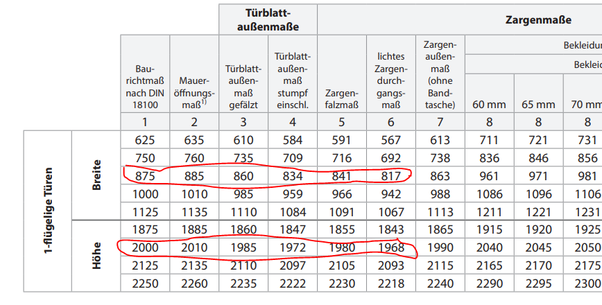

    Ich hätte mich da genauer ausdrücken sollen, es geht um die Innentüren.
    Wenn ich die Besichtigung mache, dann kann ich nicht das Maueröffnungsmaß messen, sondern nur die Höhe und Breite wenn ich in der Zarge stehe. Angenommen ich messe Breite x Höhe von 820 x 1.950 mm innerhalb der Zarge (lichtes Durchgangsmaß).
    Kann ich dann die Standardtür die am nächsten dran ist, also (Baurichtmaß nach DIN 18100) 875 x 2000 mm nehmen?
    Dort wäre das lichte Durchgangsmaß 817 x 1968 mm. Wenn ich das richtig verstehe, könnte das von der Breite her passen und in der Länge würde ich die Tür im Baumarkt abschneiden lassen.
    Oder mache ich da etwas falsch?

    dann sollte deine Wandöffnung ca. 885x2010 sein ( steht ja auch dabei), weil hier wird das Baurichtmaß gemessen wird in den DIN Tabellen, da du aber mit einem Nennmaß ( Fugen dazu gerechnet ) die Wandöffnung machen solltest..
    es wird ja auch von OFF gerechnet in der Höhe, aufpassen...

    Schau dir auch an ob die Zarge auf dem Fußboden sitzt oder weiter runter geht. Bei Altbau ist alles möglich
    Versandhandel kann deutlich günstiger und besser sein wenn du einige Türen / zargen (also nicht nur 1 oder 2) brauchst
    abschneiden muss du gar nix wenn du alles richtig montierst
