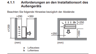

    beim Spaziergang ist mir heute ein "interessanter" Standort für eine Wärmepumpe aufgefallen: Die Wärmepumpe steht unter einem Vordach (1,5-geschossige Doppelhaushälfte). Bis auf den Ventilator ist sie von einer Mülltonnenbox aus Beton verdeckt und rechts an der Seite durch eine Kunststoffscheibe zum Nachbarn hin getrennt.
    Wir sind momentan auch auf der Suche nach einem geeigneten Standort für unsere Wärmepumpe. So ein Vorschlag wurde uns bislang von den Unternehmen nicht unterbreitet. Ich bin etwas irritiert und frage mich, wie das Ganze funktionieren soll. Ich dachte bislang immer, für die Effizienz einer Wärmepumpe sei u. a. eine ausreichende Luftzirkulation erforderlich.
    Oder gibt es tatsächlich Wärmepumpen, die auf so engem Raum effizient arbeiten können? Wär eine tolle platzsparende Idee für unser Vorhaben.

    Wieviel Platz ist zwischen Hauswand und Ansaugseite der WP?

    Den Abstand zur Wand hatte ich tatsächlich gemessen.Wenn die Ansaugseite die Hinterseite der WP ist, dann ist der Abstand zur Wand 15 cm. Es ist ein Gerät der Firma Daikin. Ich hatte mir das Modell aufgeschrieben,da wir momentan auch suchen: Auf dem Typenschild stand: ERGA08EAV3H7

    15 cm ist etwas knapp, aber sollte funktionieren. Sieht auf dem Foto enger aus.

    Ich frage mich, ob es aufgrund der Enge ein Lärmproblem geben könnte. Es sieht alles sehr beengt aus. Wohin soll der Schall entweichen?

    Ich vermute der Hersteller hat vorsorglich dieses Gitter auf der Rückseite angebracht, damit der Monteursgehilfe den Kasten nicht noch dichter vor die Wand rückt. Auf der Konsole wäre augenscheinlich noch Platz, um das Gerät ein Stückchen weiter abzurücken.

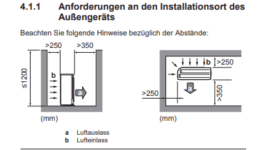

    Wie gross sollte der Abstand sein? Gibt es eine allgemeingültige Regel oder ist es Modell abhängig? Ich hatte mal etwas von mind. 20 cm gelesen.

    So sieht es der Hersteller:
    Steht die Einheit eigentlich "einfach so" auf dem Gitter?

    In die Nachbarschaft wie bei jeder anderen Ausseneinheit einer Wärmepumpe auch.
    Ernsthafte Strömungsgeräusche aus dem Bereich zwischen Gerät und Hauswand würde ich jetzt nicht erwarten, zumindest keine, die nicht vom Lüftersäuseln überdeckt würden.

    Was meinst du mit völlig falscher Aufstellung?

    Zu nah an der Wand, zu nah an der Seite. Kann nicht richtig atmen.

    Ich verstehe, was Du meinst, aber es käme auf einen Versuch an. Wenn nach nach vorn alles offen ist und die "ausgeatmete" Luft nicht im Kurzschluss wieder "eingeatmet" wird, könnte es funktionieren.
    Ich selbst hätte die Pumpe zehn Zentimeter weiter Richtung Tür und nach vorn gesetzt.
    Also für den TE: Wenn Du den Platz hast, reize die Mindestabstände nicht aus.

    Aber bei der WP ist der Vergleich noch der beste. Hinten ordentlich Luft rein (Mindestabstand um 40% unterschritten) und vorne raus (das scheint noch zu passen). Von rechts kommt auch keine Zuluft an.
    Sollte sich mal irgendeine Reparatur ergeben, wird der Hersteller direkt sagen, "das liegt an der falschen Aufstellung".
    Jep. Da hat jemand mit voller Absicht die Herstellervorgaben ignoriert.
