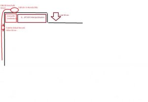

    Hallo zusammen folgende Situation:
    Das Bad hat einen Mauerversatz von rund 30 cm - da soll ein UP320 Unterputzspülkasten rein - dann sauber verplankt verwerden das alle im Versatz verschwindet - über den Spülkasten ein Einbau Schranksystem
    Die Position Fallrohr in der Wand ist bekannt - Der derzeitige Ablauf Toilette müsste stillgelegt werden - wir würde ich am besten neu rangehen? Das Fallohr ist Guss, hier möchte ich eigentlich nicht ran. Wäre eine Idee den derzeitigen Ablauf innerhalb der Seitenwand rund 15 cm näher zur Ecke zu verlegen (also Tausch der Plastikrohe) aber auf 18 cm Höhe lassen und dann nach rechts seitlich in den UP Spülkasten zu gehen? Da das ja locker 50 cm sind müsste man die 8 cm höher locker hinbekommen?
    Danke für Tips
