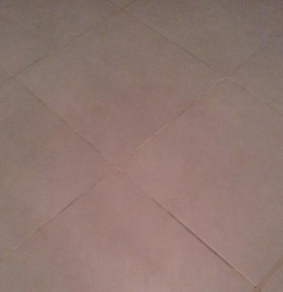

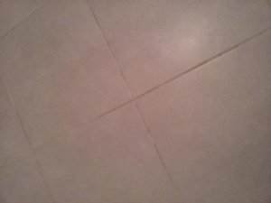

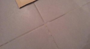

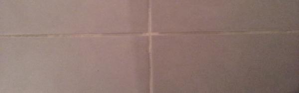

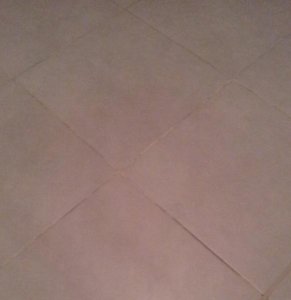

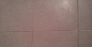

    ich hoffe ihr seid so nett und helft mir bei einem kleinen Problem. Ich habe in einem Neubau Fliesen verlegen lassen. Ganz normale Einfugung (soweit ich weiß wurden keine Farbzusätze verwendet). Die Fliesen und Fugen könnt ihr auf den angefügten Bildern sehen. Es liegt eine Fußbodenheizung unter den Fliesen, diese war beim Verlegen und Verfugen jedoch nicht eingeschaltet.
    Das Problem besteht darin, dass die Fugen partiell starke Farbabweichungen aufweisen, dadurch entsteht der Eindruck, dass der Boden schmutzig bzw. ungepflegt ist. Der Fliesenleger ist mit seinem Latein am Ende und weiß nicht weiter. Die Fugen wurden breits gründlich gesäubert, mit Wasser und Bürste, mit speziellem Fugenreiniger und auch mit Salzsäure wurde versucht die oberste Schicht sauber zu bekommen, aber leider funktioniert nichts davon.
    Habt ihr eine Idee, was passiert sein könnte, dass die Fugen so mieserabel aussehen?
    Vielen Dank für eure freundliche Hilfe
    Martin
  2. #2 Gast036816, 04.01.2013
    ihr habt zu helles fugenmaterial genommen. außer epoxi-fugen haben alle fugen das bestreben grau zu werden. bei euch ist der anfang gemacht. mit der zeit werden alle fugen grau, wenn es dann gleichmäßig ist, ist´s gut.
    ist übrigens kein baumurks, ist ein gaaanz normaler vorgang.

    sind die fugen alle gleich tief, oder täuschen die bilder?

    es kann auch sein dass der kleber noch nicht ausgetroknet war und die fuge ungleichmässig getroknet ist. passiert bei farbigen fugen.
    deshalb sage ich immer grau für alle beläge, passt immer und sieht immer gut aus.

    Also an 3) glaube ich auch nicht.
    KEIN Fliesenleger verfugt über trockne Fliesen.
    Also was macht der, der nimmt sein nassen Schwammbrett und wischt erst einmal über die Fliesen drüber weg.
    Dann verteilt er die Fugenmasse und bindet evtl. aufliegenden Staub in die Fugenmasse hinein.
    Dadurch wird dieses vermischt und bildet keine solchen hier dargebrachten Fugenfarbunterschiede.
    Ich tippe auf unterschiedliches Austrocknen.
    Je größer und dichter die Fliesen, desto größer die Effekt.
    Der Fugenanteil der Fläche beträgt nur wenige % der Gesamtfläche.
    Nur (fast) über die Fugen kann aber das chemisch nicht gebundene Wasser des Fliesenbetts und der Verfugung ausdiffundieren.
    Unterschiedliche Hydratation des Fugenmörtels durch nachschiebende Feuchte, hat eine Eindunklen durch Wanderung der Farbpigmente zur Folge, was zu Helligkeitsunterschiede führt.

    Auf dem 2 Bild ist doch ganz klar zu erkennen, dass dort Kleberreste durchschimmern und somit diese Fuge nicht richtig ausgekratzt wurde vor dem Verfugen.
    Ich will dir die Hoffnung nicht nehmen, aber ich gehe nicht davon aus, dass sich der Zustand mit zunehmender Zeit ändern wird, wie hier schon geschrieben wurde.

    Also ich habe keine Kleberreste entdecken können ...
    Im ersten Arbeitsschritt wird der gesamte Boden eingeschlämmt. Die Masse wird per Schieber in die Fugen gedrückt.
    Da sie ja relativ feucht ist, saugt sich das Material in die Fuge hinein.
    Ein typischer Effekt ist die Luftblasenbildung - ist auf einem Bild zu erkennen.
    Das Schlämmen wird ggf. wiederholt und der Boden mit dem Schaber vom Fugzeug befreit.
    Jetzt kann mit "trockenem" Material noch einmal über die Fugen gegangen werden, bevor der Boden abgewaschen wird.
    In diesem Arbeitsschritt sehe ich hier am Ehesten den Grund für die Verfärbung.
    Entweder hat man tatsächlich einmal ohne Farbpigmente eingesetz und mit trocken nachgearbeitet - oder es wurden tatsächlich zwei Farbtöne verarbeitet.
    Von einer guten und hier jetzt nicht zu nennenden Marke kann das trockene Pulver von mittelgrau und zementgrau mit dem Auge kaum unterschieden werden.
