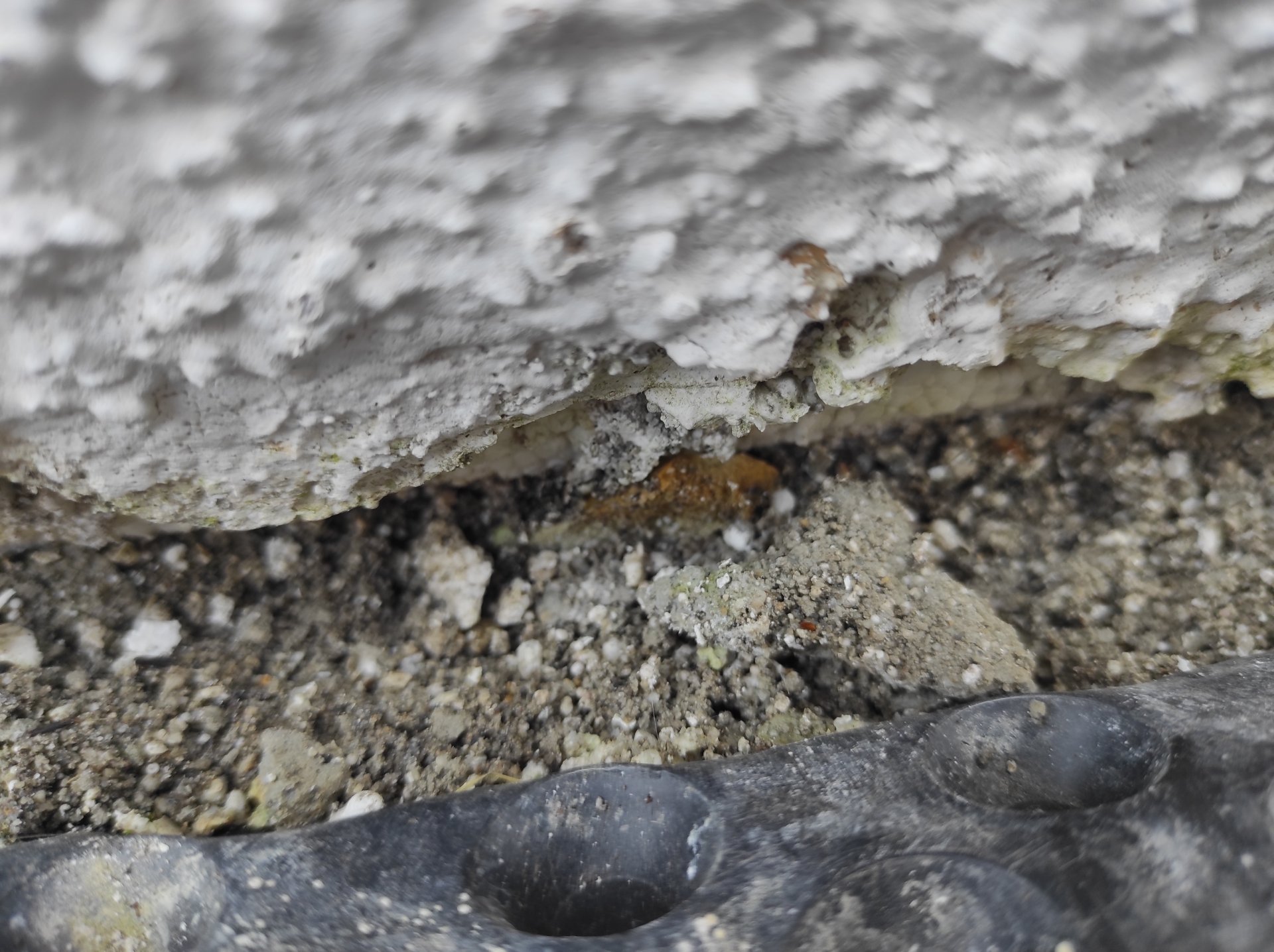

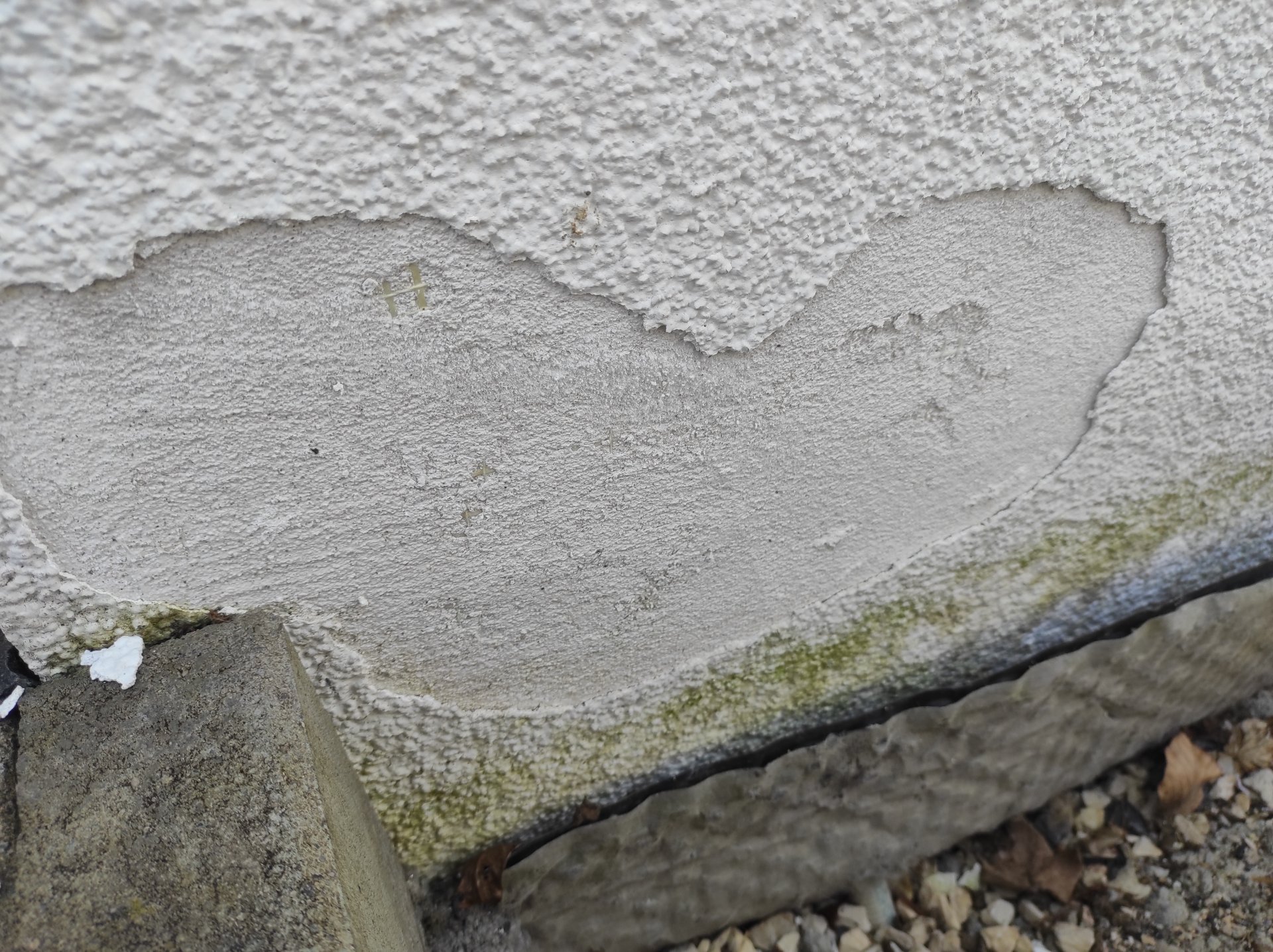

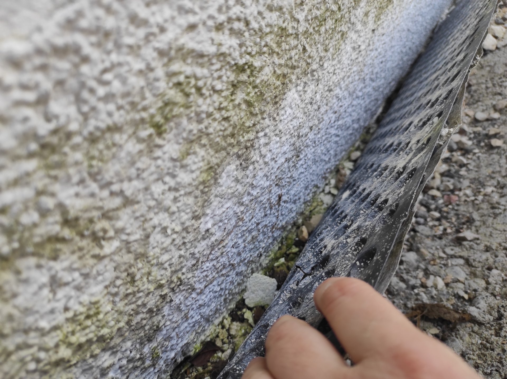

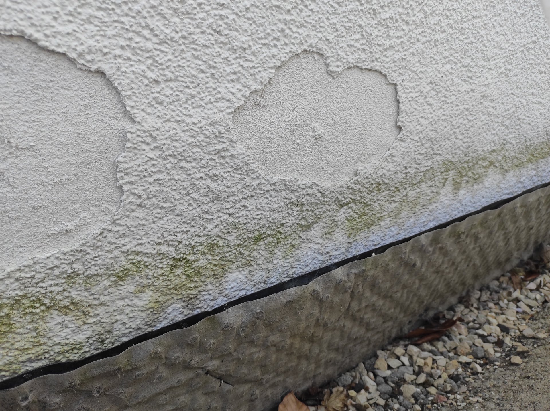

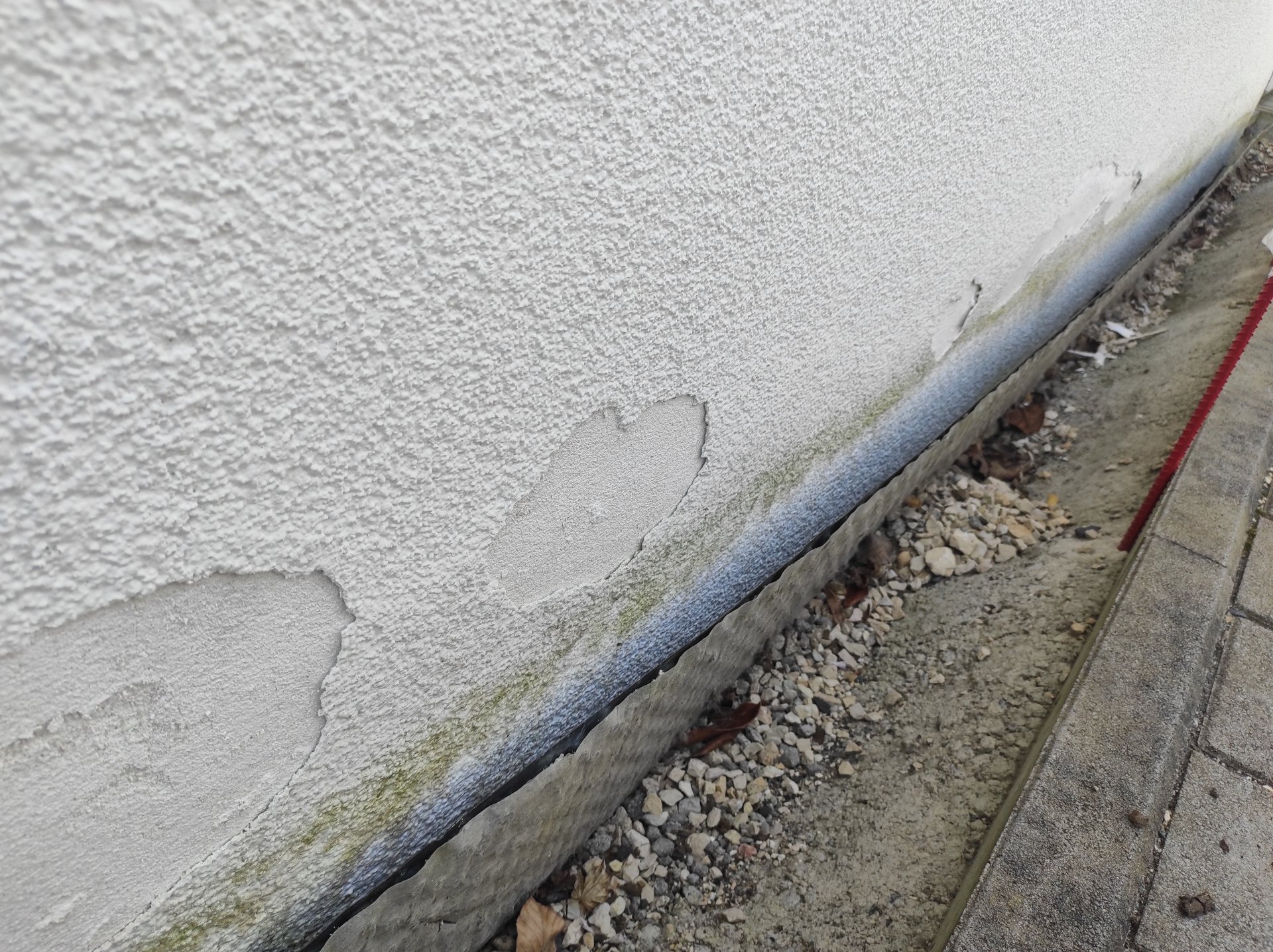

    Hallo zusammen, ich habe ein massives Problem. Der Außenputz an 2 seiten des Hauses (nicht Wetterseite, eher Schattenseite) löst sich stark und großflächig der Putz ab. Fasst man ganz unten unter die Noppenfolie kommt einem schon nasser hellgrauer Sand entgegen.. Bröselt also stark ab. Auch das Material unter dem Außenputz. Die Nachbarin hat das gleiche Problem. War die gleiche Baufirma incl. gleiche Stuckateurfirma. Wurde vor einem Jahr bei ihr behoben, jetzt fängt es schon wieder an... Beide Häuser Baujahr 2016. Nun will der Bauträger ausbessern. Bzw drüberputzen. Nach innen käme keine Feuchtigkeit und das liege an der Schattenseite des Hauses. Ich denke sicher nicht... Sonst hätten vermutlich alle Häuser nur 2 intakte Seiten mit Putz. Kann jemand helfen? Grüße IMG_20230303_133648.jpg IMG_20230303_133656.jpg IMG_20230303_133702.jpg IMG_20230303_133731.jpg IMG_20230303_133644.jpg IMG_20230303_133648.jpg IMG_20230303_133656.jpg IMG_20230303_133644.jpg

    Irgendwas mit heftig feucht, sogar die Gewebespachtelung löst sich auf . Ob von wo ist auf den Bildern leider nicht erkennbar

    Habt ihr Fotos , wo man den Putz ohne Gehweg sehen kann? Die Feuchtigkeit wird sehr wahrscheinlich von unten und außen kommen. Ihr könnt wahrscheinlich dann nur irgendwo den Beton wegnehmen und schauen, was unten gemacht worden ist.

    Wie lange liegt das schon alles so offen da ?
    Warum wurde der Kiestraufstreifen nicht fertiggestellt ?
    Da ist einer nicht fertig geworden bzw. hatte keine Lust mehr. Sowas kommt von sowas..,..
    Macht da bitte nichts auf.
    Der Sockelputz wurde gar nicht oder nur unzureichend vom Putzer ausgeführt. Vermutlich der Fassadenputz einfach runtergezogen. Sockelputz kostet mehr Geld, hat aber eben auch mehr Aufgaben zu erfüllen.
    Jetzt ist alles durchnässt.
    Die Betonückenstütze der Bordsteinkante leitet das Regenwasser bis an den Putz ran. Vermutlich lag da die letzten Wochen auch schön der Schnee drinnen.
    Klar das der Putz darauf keine Lust mehr hat.
    1. Alles abtrocknen lassen.
    2. WDVS - Putzfirma bestellen , Putz reparieren und Feuchteschutz, z.B. Sto Flexyl gewissenhaft aufbringen lassen.
    3. Noppenbahn, wie schon vorhanden bis Höhe Bordstein ergänzen.
    4. Kiesel bestellen und Traufstreifen verfüllen.
    Natürlich kannst du auch den Putz im Sockelbereich komplett runterholen und fachgerecht nach Verarbeitungsvorschrift bis Höhe 30 cm über OFG nochmal ordentlich ausführen lassen.

    Das war bis Oberkante mit Kieseln befüllt. Haben wir nur zum sichten und "Luft ranlassen" komplett ausgehoben.
    Unsere Vermutung war auch dass die Betonkante zu weit ans Haus hinragt und somit das Wasser ständig ans Haus geleitet wird.

    Es fehlt anscheinend der Sockelputz sowie die Abdichtung des Sockelputzes.
  8. BaUT
    9.489
    5.973
    Damit ist eigentlich alles gesagt!
    Der Putz braucht im erdberührten Bereich einen zusätzliche Abdichtung

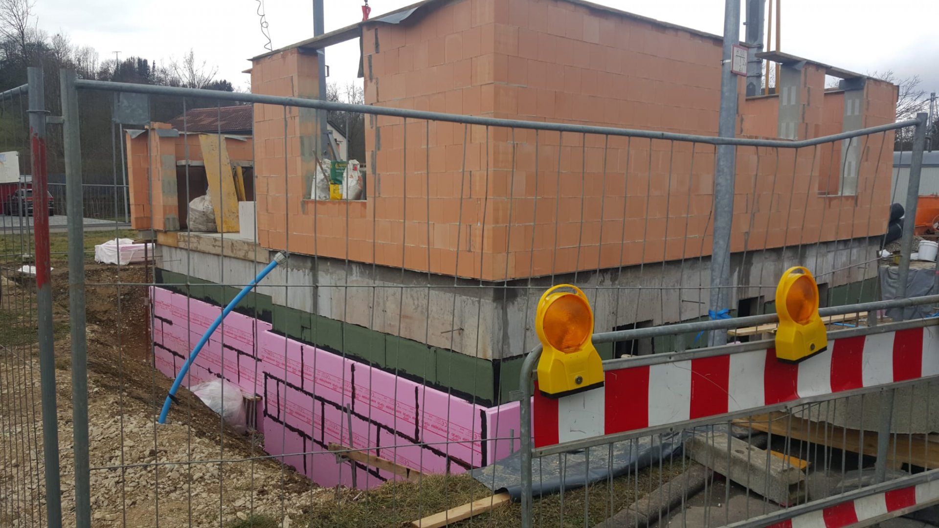

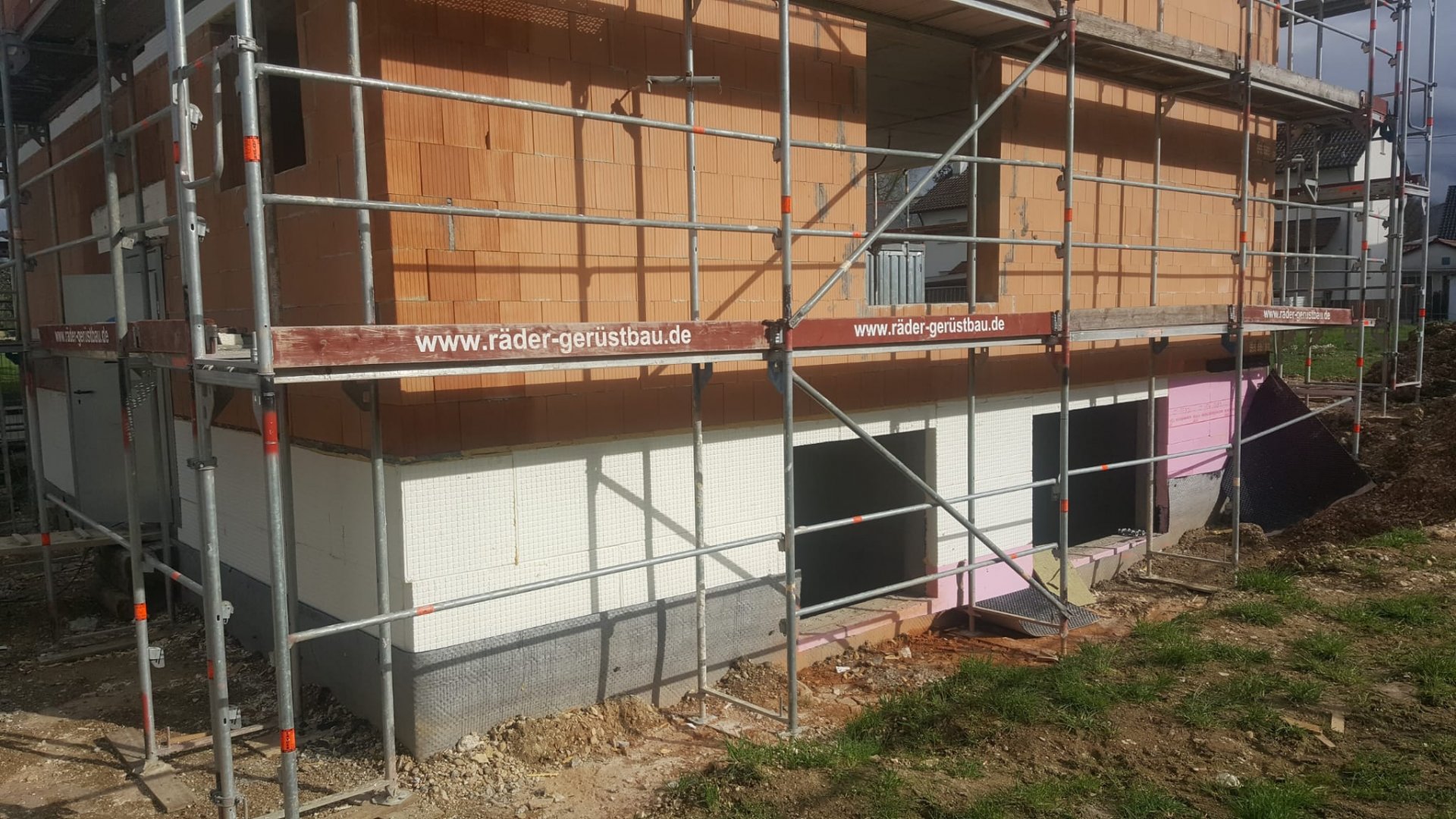

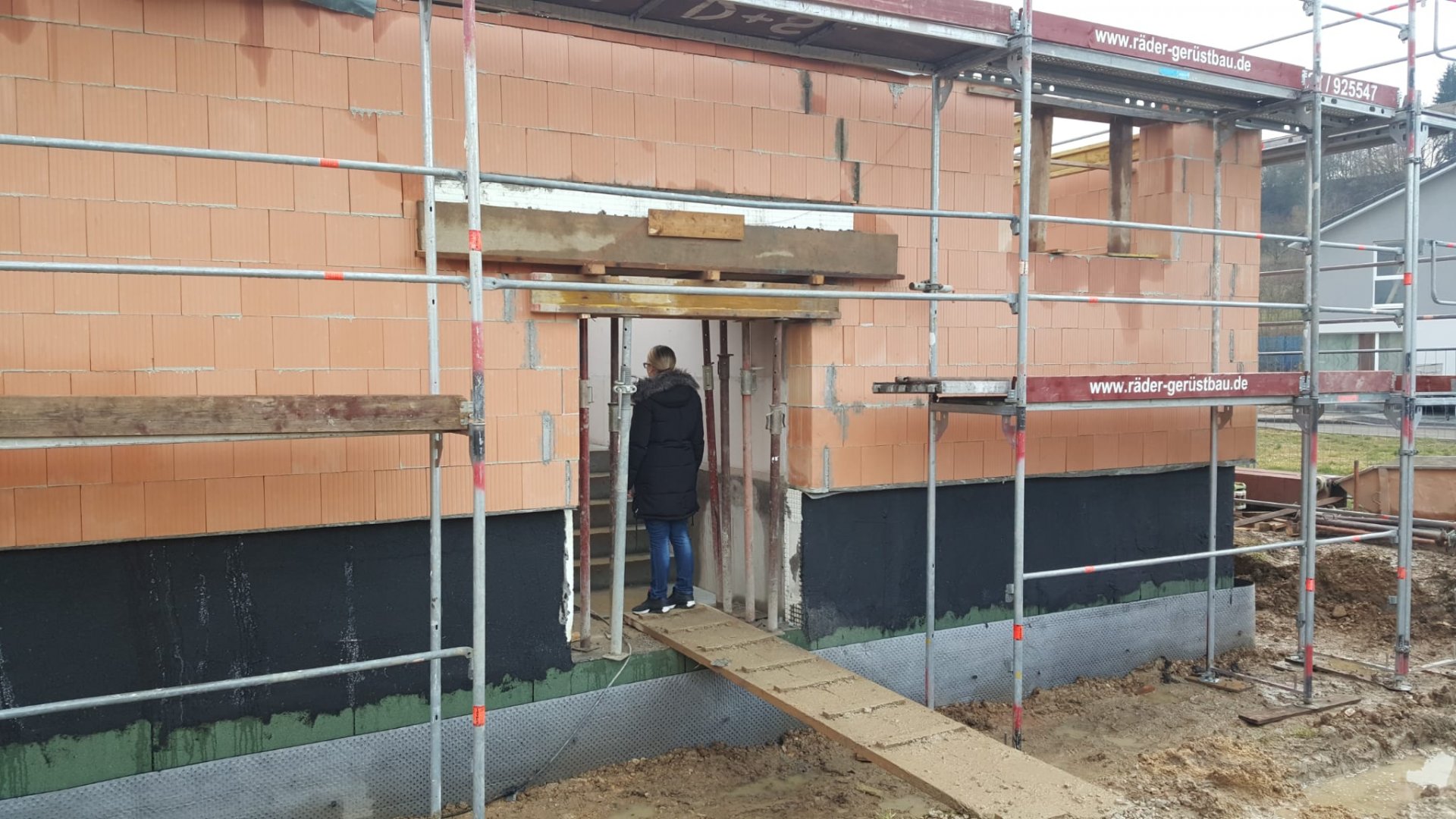

    IMG-20230315-WA0018.jpg IMG-20230315-WA0018.jpg IMG-20230315-WA0013.jpg IMG-20230315-WA0013.jpg IMG-20230315-WA0018.jpg IMG-20230315-WA0018.jpg IMG-20230315-WA0013.jpg IMG-20230315-WA0014.jpg IMG-20230315-WA0014.jpg
  10. #10 Die verzweifelte Carry, 15.03.2023
    03.03.2023
    Bempflingen
    Das war der Aufbau unseres Sockels. Auf dem Bild auf dem ich in der Türe stehe sieht man dass das schwarze Zeug nur oben angebracht ist. Und nicht hinter die Noppenfolie. Kann das das Problem sein? Etwa bis zu dieser Höhe geht uns der Putz ab... Sry für die vielen gleichen Bilder. Ich kapier es manchmal hier nicht so ganz ;)

    Das Problem wird dann eher sein, dass der Putz von außen nicht zusätzlich geschützt ist. Da staut sich oft Wasser und ihr habt keinen Feuchterschutz von der Styroporplatte bis 5 cm über Erdniveau.
