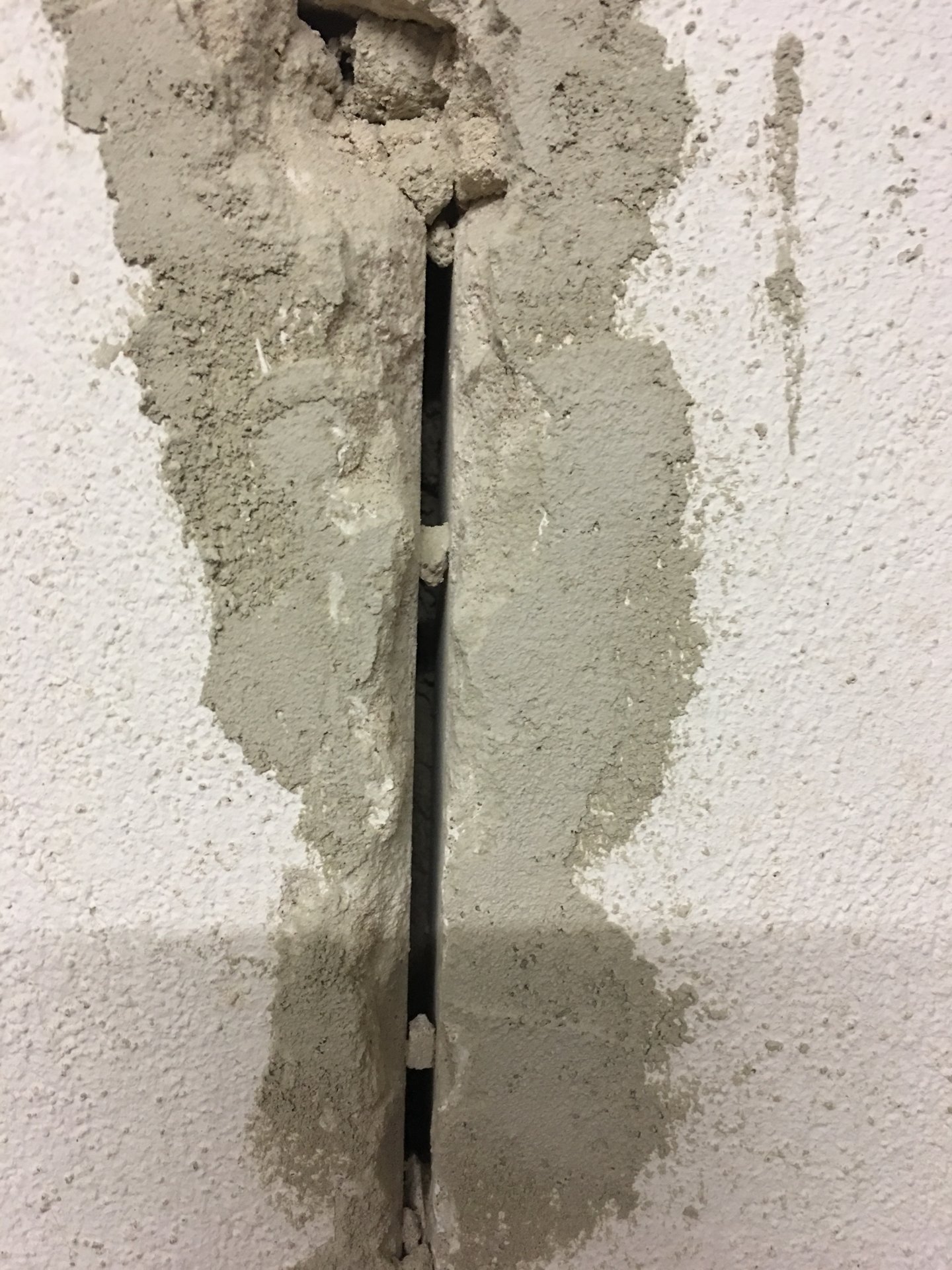

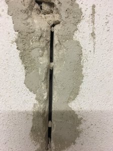

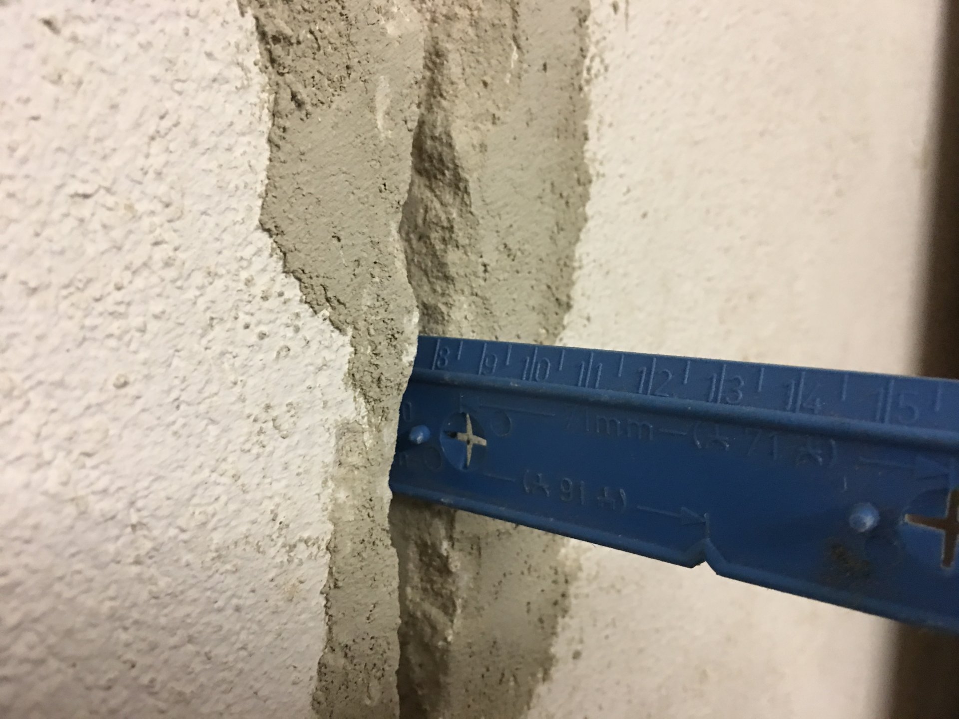

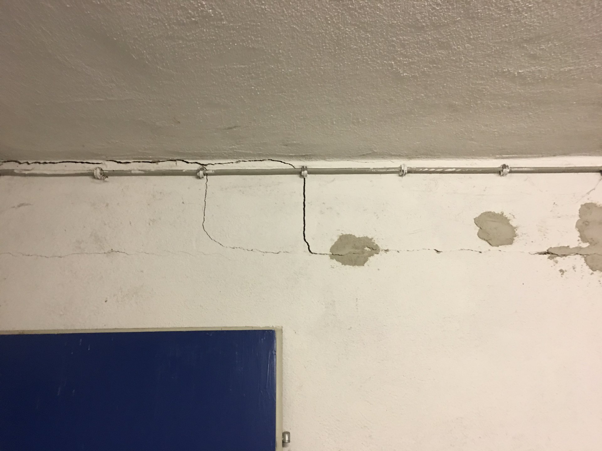

    wir haben vor einiger Zeit Risse in unserer Kellerwand festegestellt, nun sind die Risse leider wieder etwas größer geworden.(siehe Fotos)
    Was kann das sein und müßen wir da jetzt etwas unternehmen ?

    die Risse sind schon bedenklich, es sieht nach einer Absenkung eines Bauteiles aus, Gutachter ,Statiker sollten bestellt werden

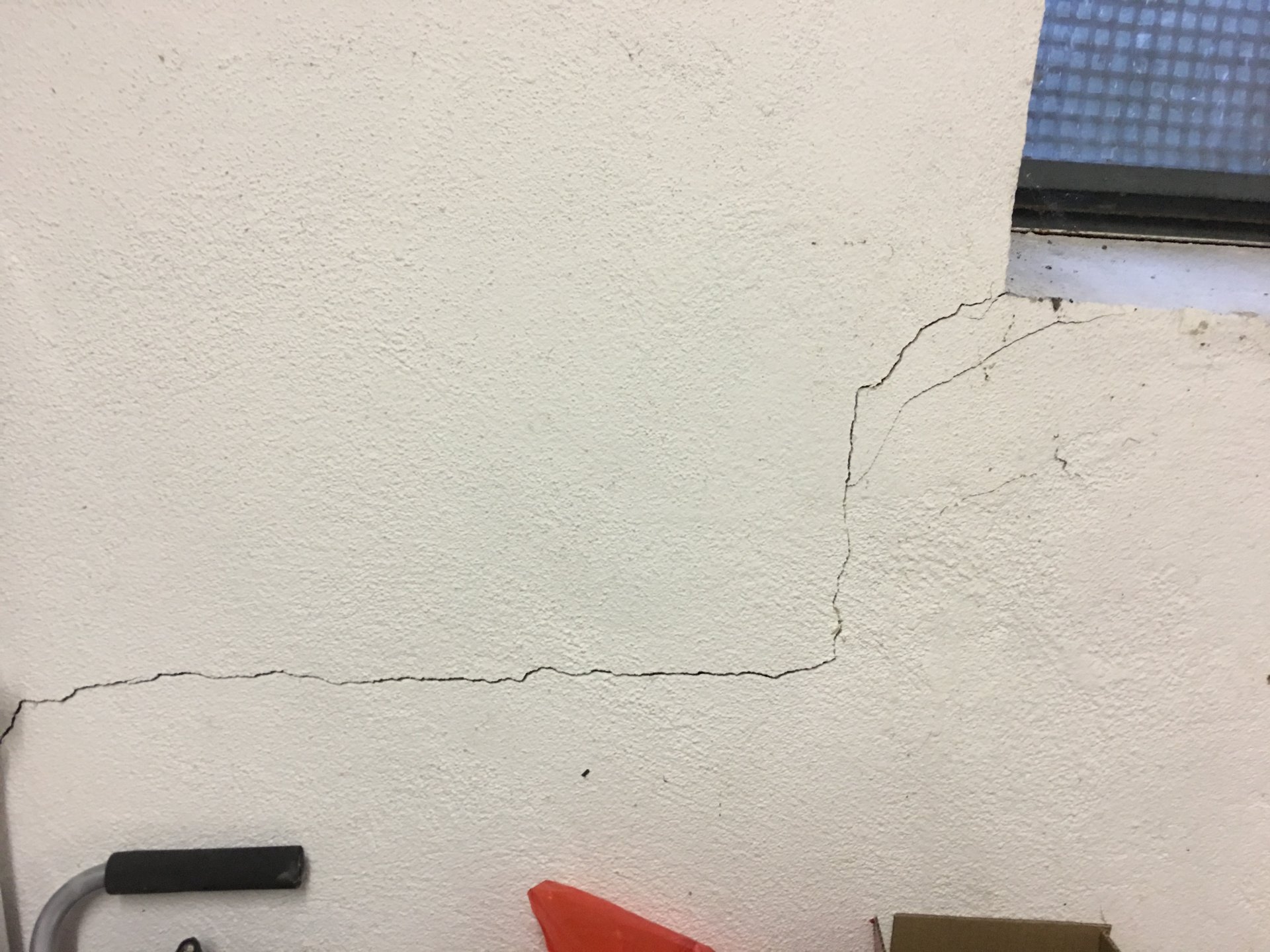

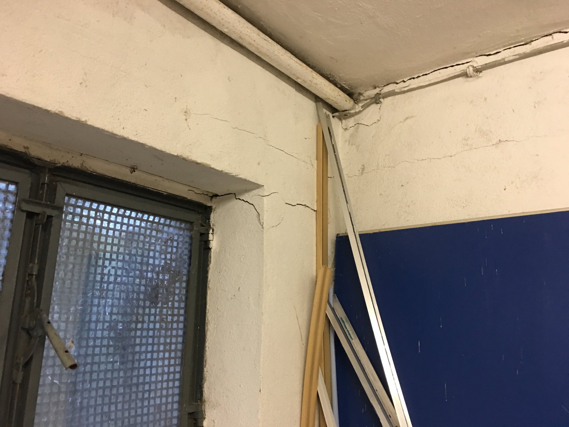

    Ja Lagerfuge, Deckeanschluss etc. alles gerissen. Da hilft auch der Flexkleber nix mehr !

    Mindestens ab 80 € pro h beginnen die Stunden Sätze, das blaue ist eine Tür also rechtwinklig neben dem Kellerfenster? Und wo sind die senkrechten Risse Foto 1 und 2?

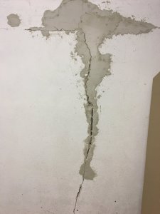

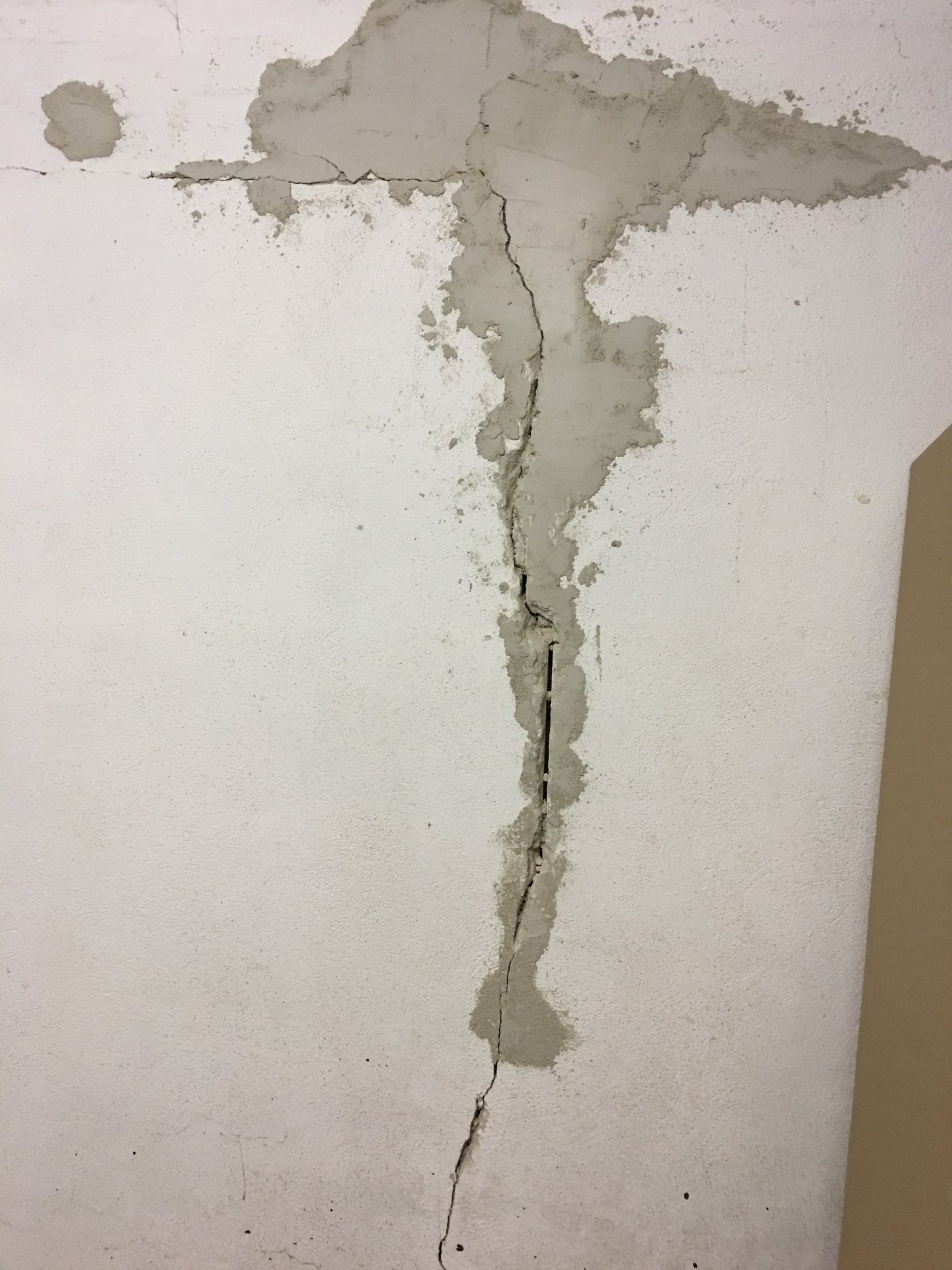

    Nein, die Tür lehnt nur an... an der Wandseite ist nichts, der Riss betrifft eine Außenwand, der Riss ist mittig von oben nach unten und dann von oben nochmal nach links und rechts.

    Natürlich zeigt sich das zuerst am Putz aber Foto 2, das ist eine saubere Trennung der Stossfuge, und alle Risse befinden sich in der Nähe des Kellerfenster? Würde das nachträglich eingebaut?

    Nur Bild 3 ist Kellerfensterseite, Bild 1 +2 ist nebenseitige Außenwand mit dem großen Riss

    Aber, ist es möglich, daß sich das Fundament gesetzt hat?
    Ist es möglich, daß der Boden ausgetrocknet ist?

    Wenn es ein bindiger Boden ist, ("Lehm") kann er bei der derzeitigen Witterung austrocknen und schrumpfen. Es kann auch durch einen großen Baum in der Nähe austrocknen oder es wurde ein Graben in der Nähe ausgehoben, der das Waser abgesenkt hat.
    In einen solchen Fall kann man u. Umständen den Boden mit einem Gartenschlauch wässern und ihn damit zum quellen bringen. Vollständig werden die Risse dabei nicht verschwinden.
    Aber beim nächsten mal, gründet man die Fundamente etwas tiefer.
    Das muß nicht die Ursache sein, aber man kann einmal nach dieser Ursache suchen.

    Die Statik berücksichtig nicht das Schrumpfen des Bodens. Aber wenn er jetzt geschrumpft ist, ist die Statik natürlich nur noch Papier.
    Wenn man mit dem Gartenschlauch den bisherigen Zustand annähernd wieder herstellen kann, würde ich keinen Statiker oder die Bauaufsicht rufen. Die verlangen dann ein Gutachten eines vereidigten Gutachters und haben einen sauberen Schreibtisch.
    Du hast die Kosten an der Backe.
    Jeder "Gutachter" ist gerne bereit, eine große Gefahr zu bescheinigen. Aber alle tun sich schwer, etwas als standsicher zu bescheinigen.
    Es wird sich ein neues Tragsystem einstellen. Aber zusammenfallen wird es eher nicht.
    Vielleicht findest Du jemand, der sich das Anwesen nach dem wässern einmal anschaut und fachkundig ist.
    Aus der Ferne kann ich nur vermuten.
