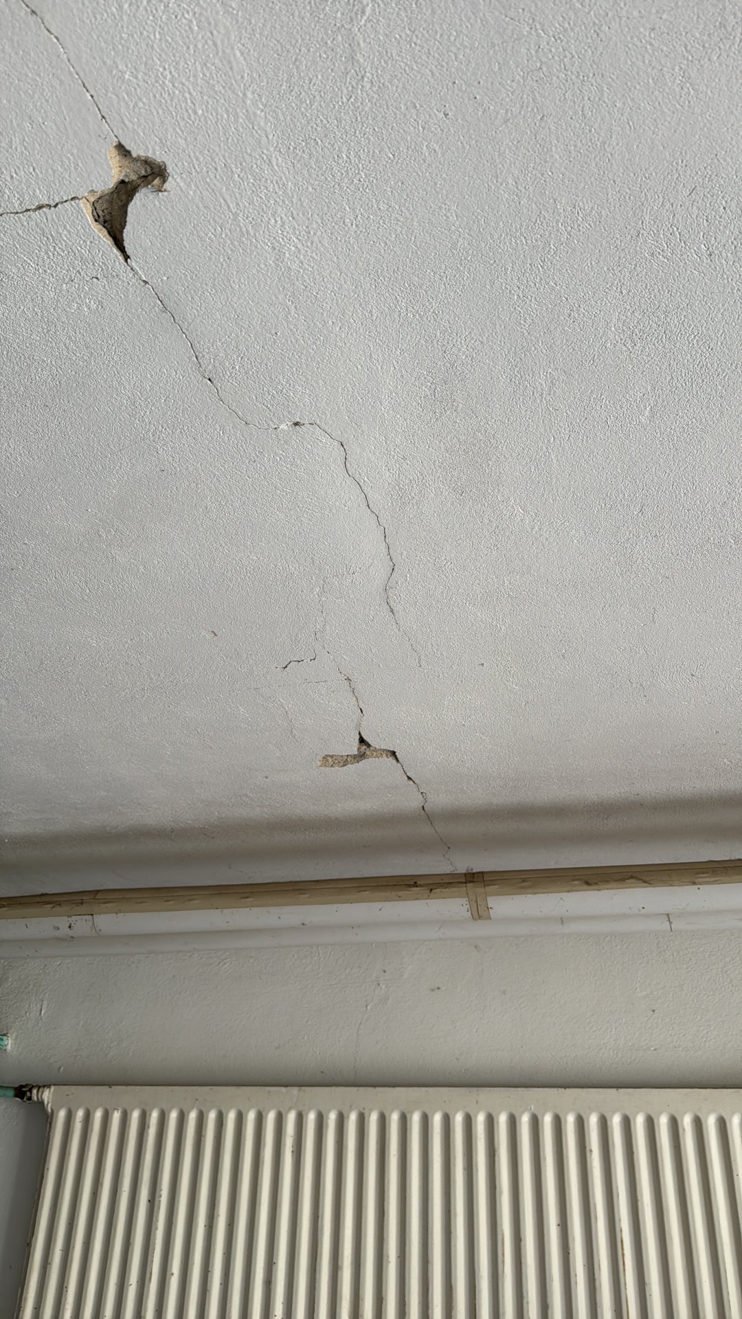

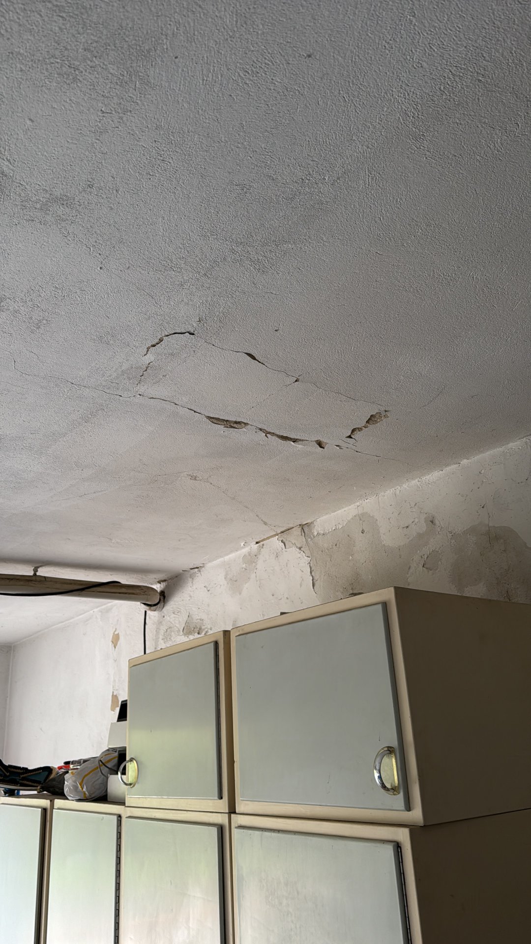

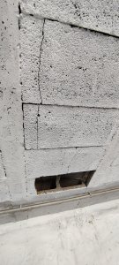

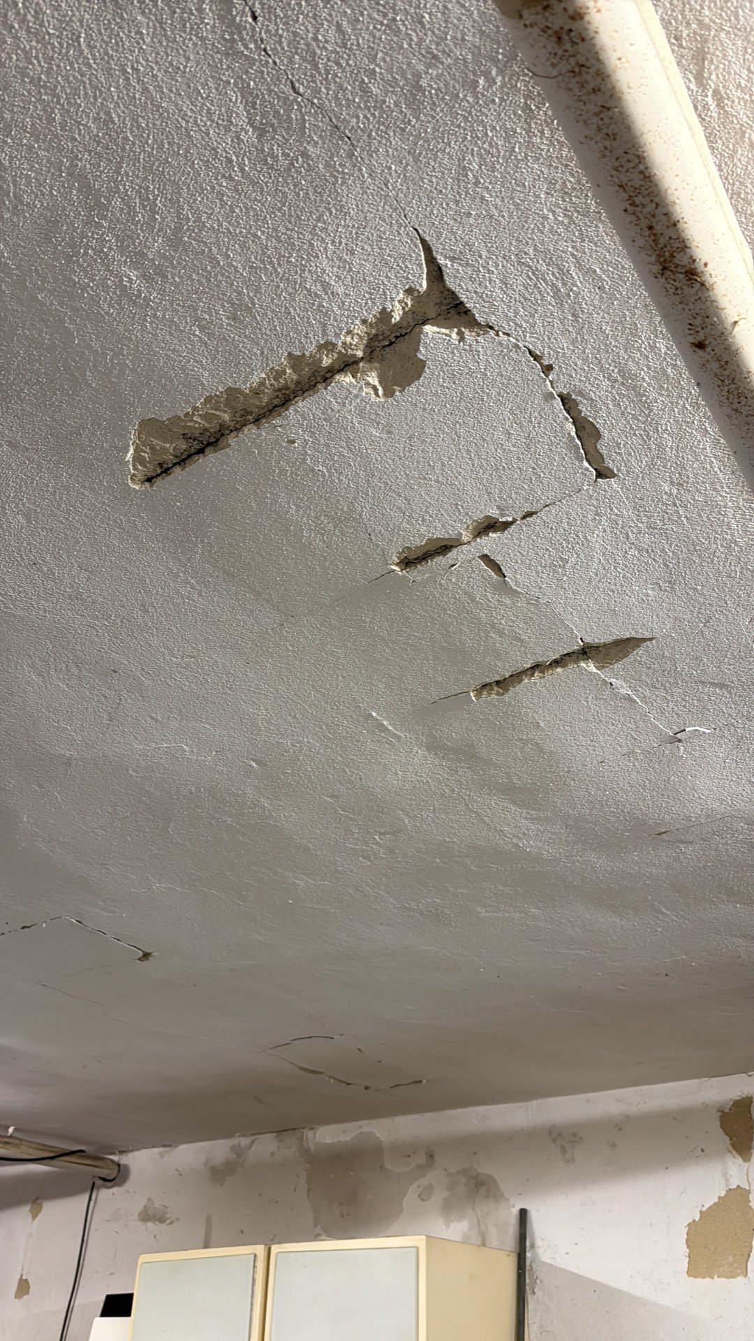

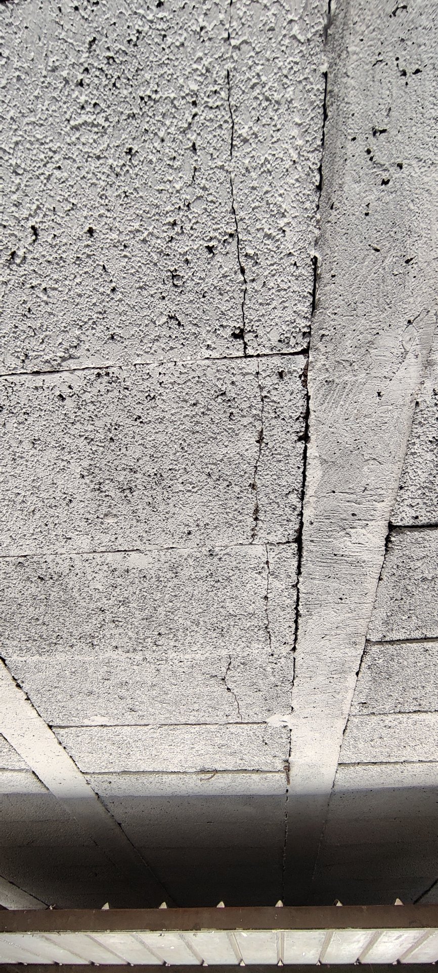

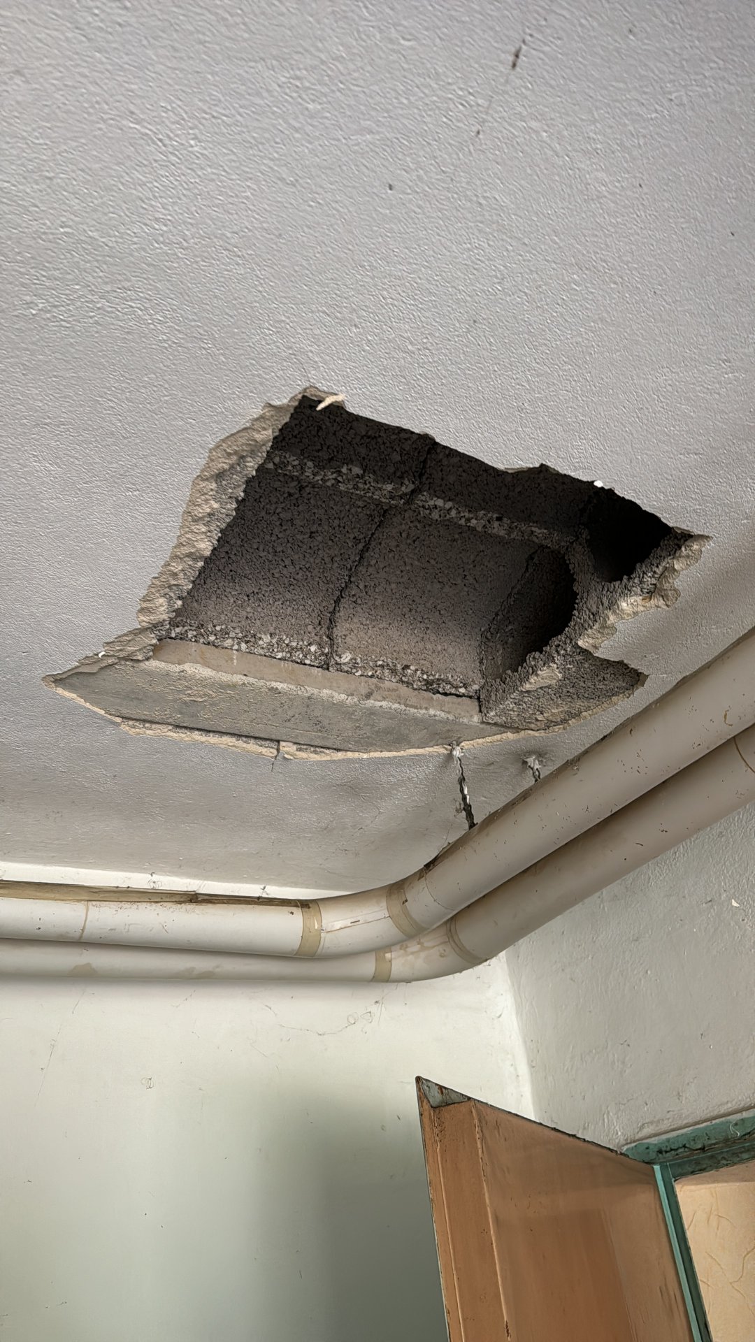

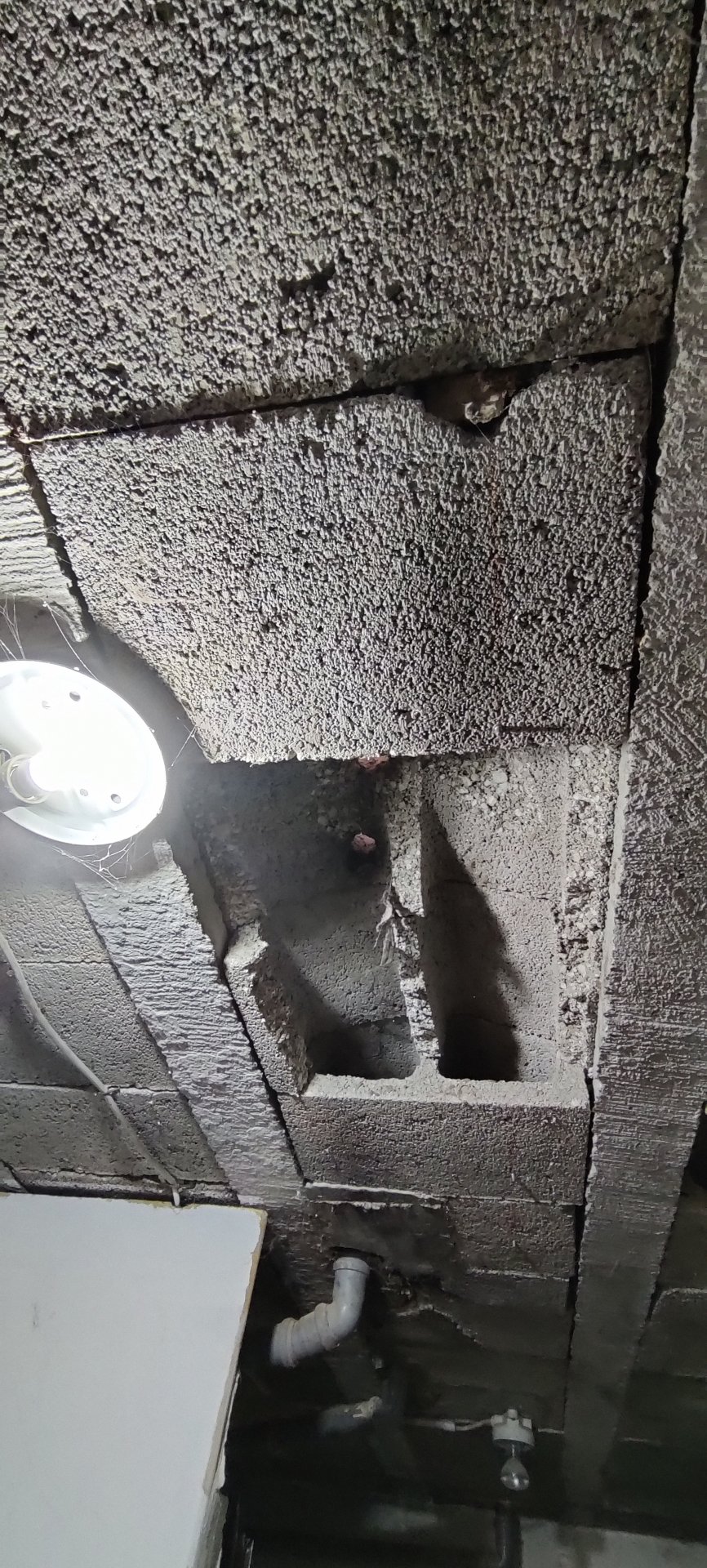

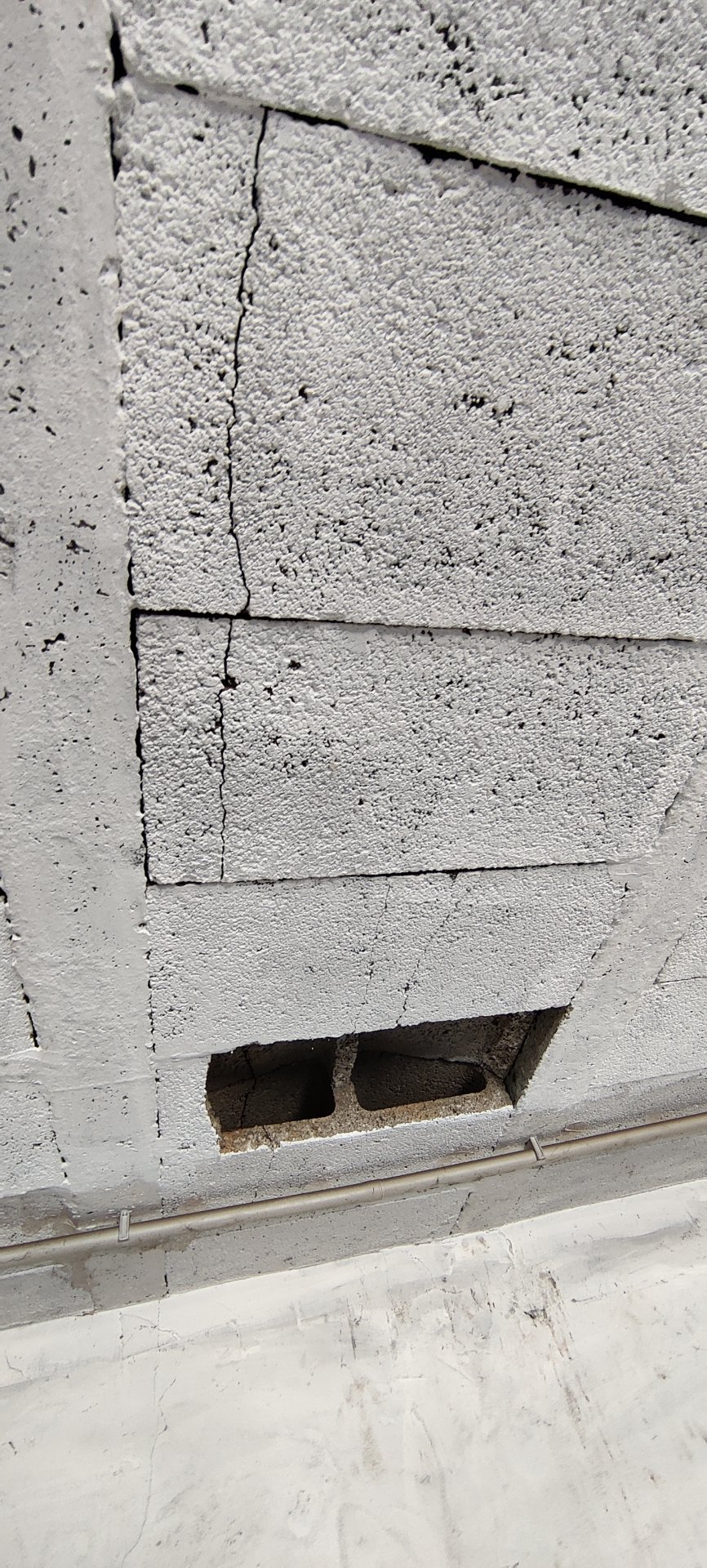

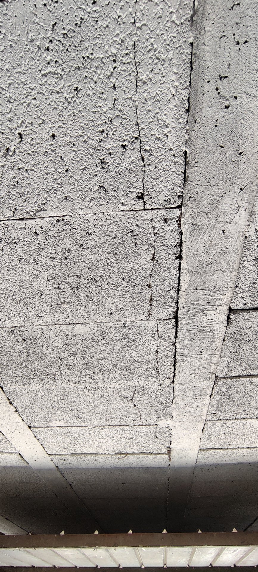

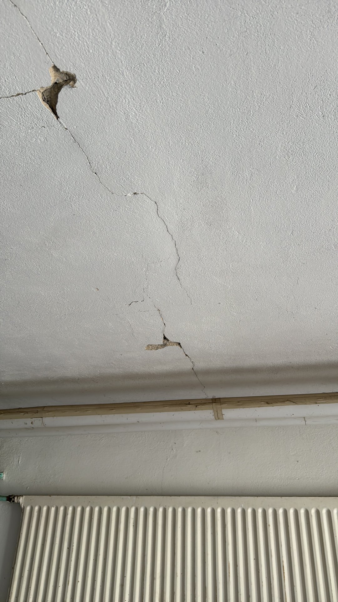

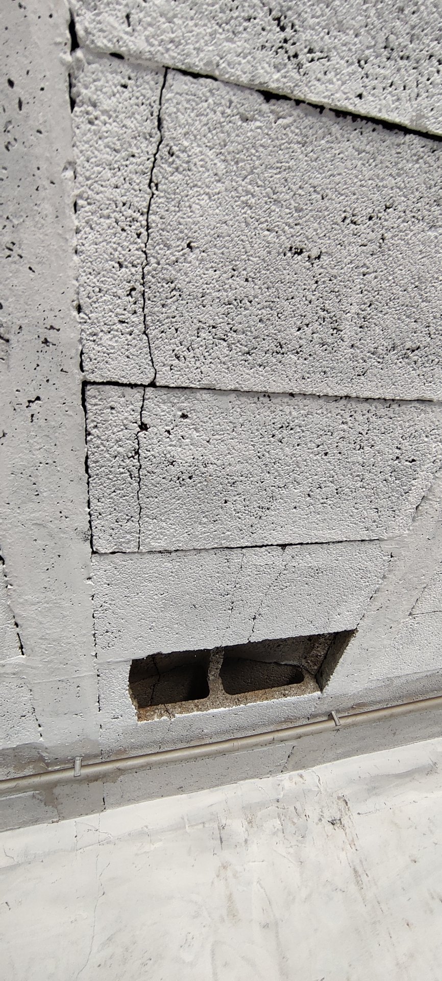

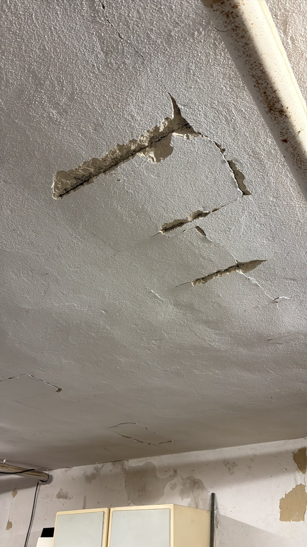

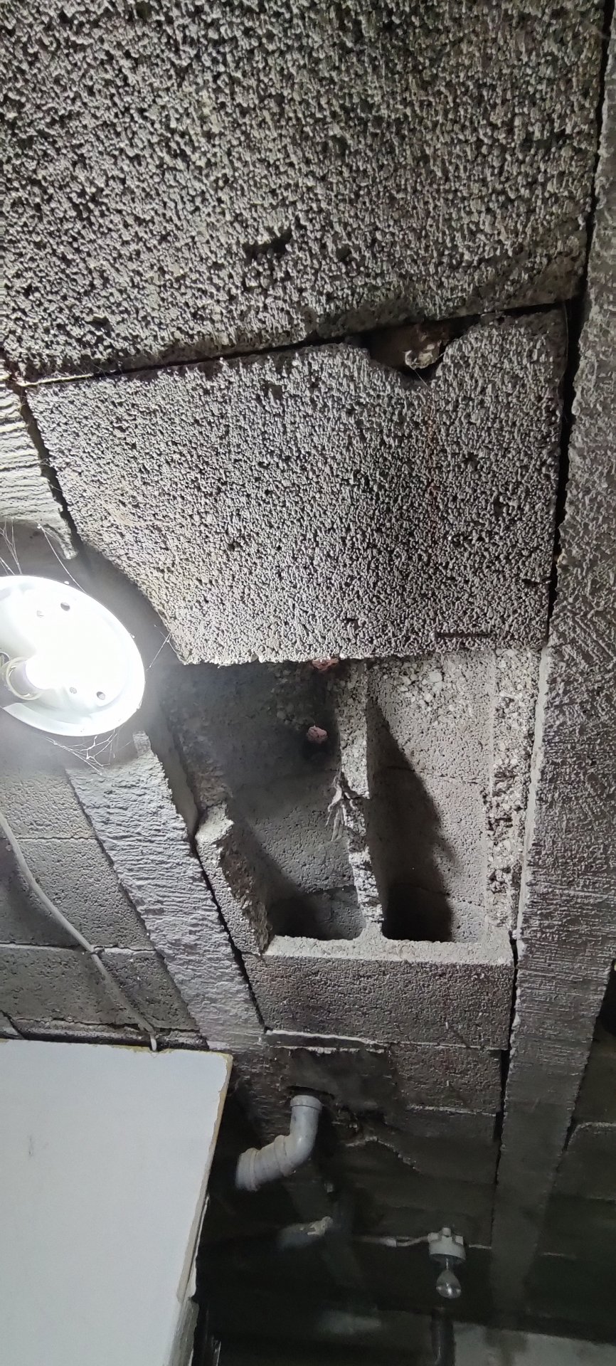

    Nach dem Abriss des Estrichs an der Oberseite der Bruchflächen, also Boden des EG, sehe ich an der Kellerdecke ein Bild wie dargestellt. Nicht zu wenige gerissen, manche komplett defekt.
    Wie kann man das reparieren, Steine habe ich keine, hab mir bei Kleinanzeigen abgelaufene Anzeigen gefunden.
    Kann ich die Steine zu ca 30-50% mit Beton verfüllen von oben zum Reparieren? Wenn der Boden ganz fehlt, dann eben ein Brett drunter, so viel Beton rein, dass es über die Kante des Trägers steht? Wird das zu schwer?
    Danke,
    Gruß Michael

    Man kann die großen Löcher von oben mit einem Zementmörtel oder Beton verfüllen. Ich würde aber nur 2 bis 3 cm hoch verfüllen und natürlich ein Brett unterklemmen. Man würde mit einer vollständigen Verfüllung eine unnötige Wärembrücke schaffen.
    Wo die Steine nur gerissen sind, genügt es den Riss mit einem Mörtel von unten zu verspachteln. Ein Klebemörtel ist besonders geeignet. Und immer die Bimssteine vorher gut naßmachen.
    Bei den üblichen Belastungen des Estrichs und im Wohnungsbau bricht da keine Decke zusammen.

    Also wenn der Statiker gesagt hat, dass das da ein Estrich und kein statisch wirksamer Aufbeton (Druckplatte) war und raus kann, dann weiß der bestimmt auch Rat bei der Sanierung der kaputtgeschlagenen Hohlsteine.
    Jo, aber wenn man einer Stahlsteindecke die Druckplatte nimmt, dann kommt da eine Durchbiegung unter aller Sau dabei heraus…

    Man durfte viele dieser Decke ohne Aufbeton/Estrich übrigens nichtmal begehen, es waren Bohlen auf den Laufwegen auszulegen, in Längsbreichen auf Kanthölzer zur Lastverteilung auf die StB-Balken…

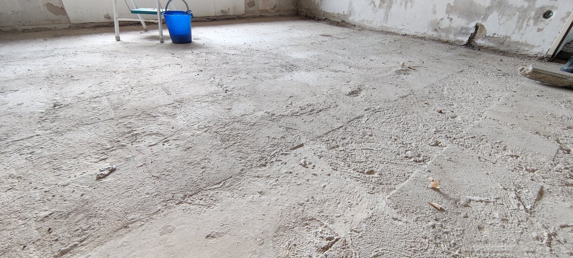

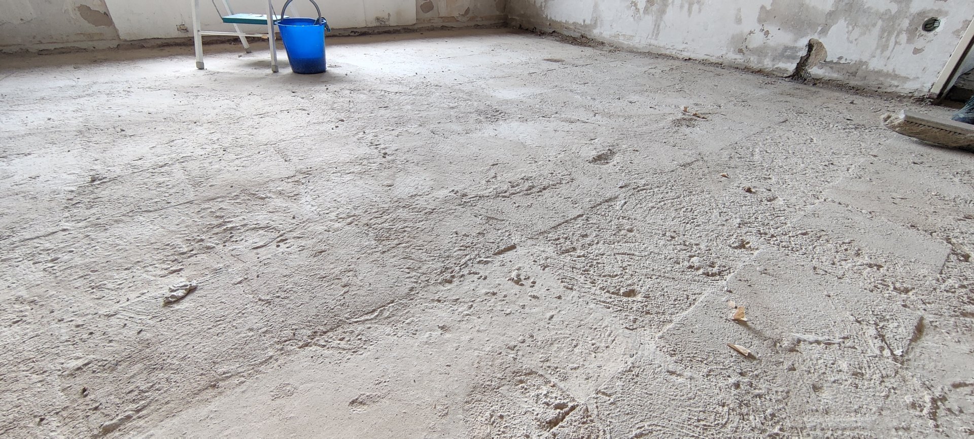

    Zum Entfernen des Estrichs habe ich niemanden gefragt. Auf dem Boden waren 20mm styro und darüber 50mm Estrich.
    Das wird jetzt ersetzt durch einen 70mm Bodenheizungs Aufbau inklusive Fliesen allerdings.
    Mit Beton aufgegossen ist dieses Stockwerk nicht, nur die Flächen zwischen den Steinen, welche ja am der Oberseite seitlich immer die Runde Kontur haben.

    Und wie sah die Kellerdecke vorher aus?
  9. #9 EinSiedlerImAnflug, 10.06.2023
    EinSiedlerImAnflug
    EinSiedlerImAnflug
    19.03.2023
    Also weniger Risse und keine komplett beschädigten Steine...wobei gemessen an der Bodenfläche ist jetzt auch nicht sooo viel kaputt.

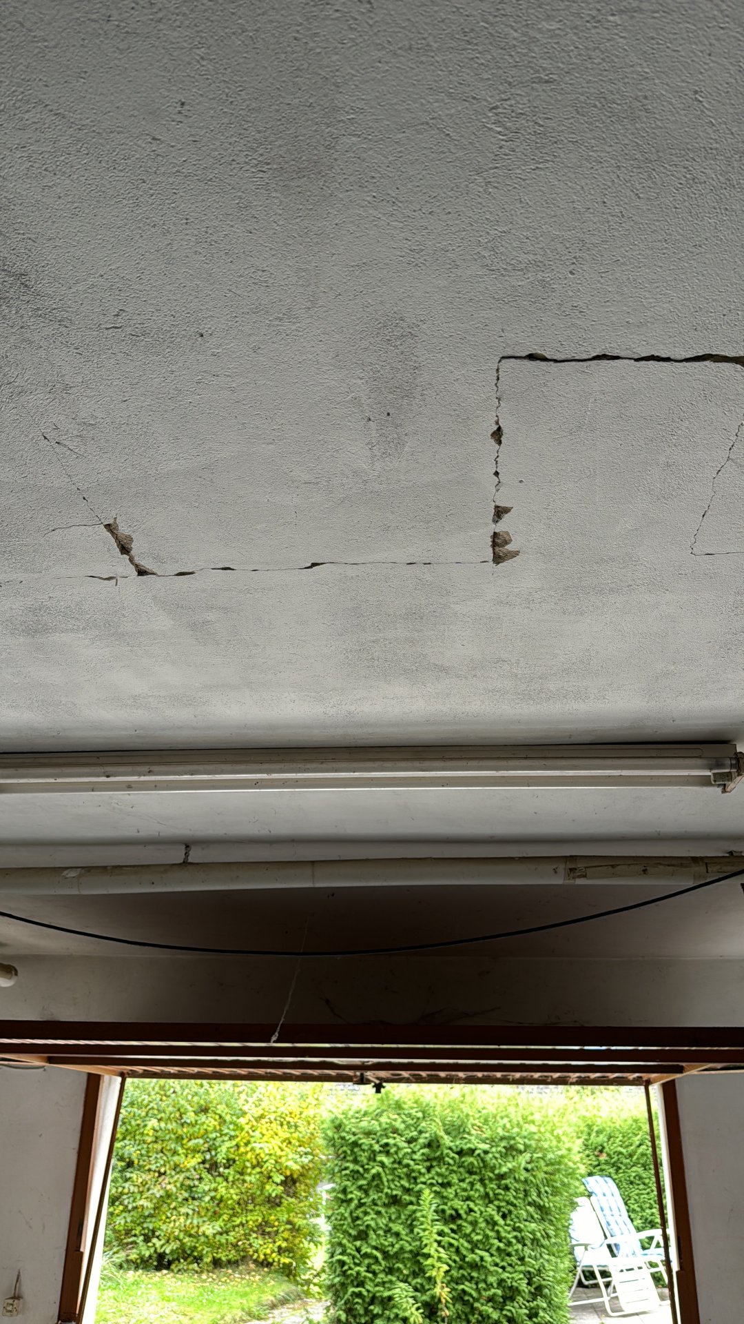

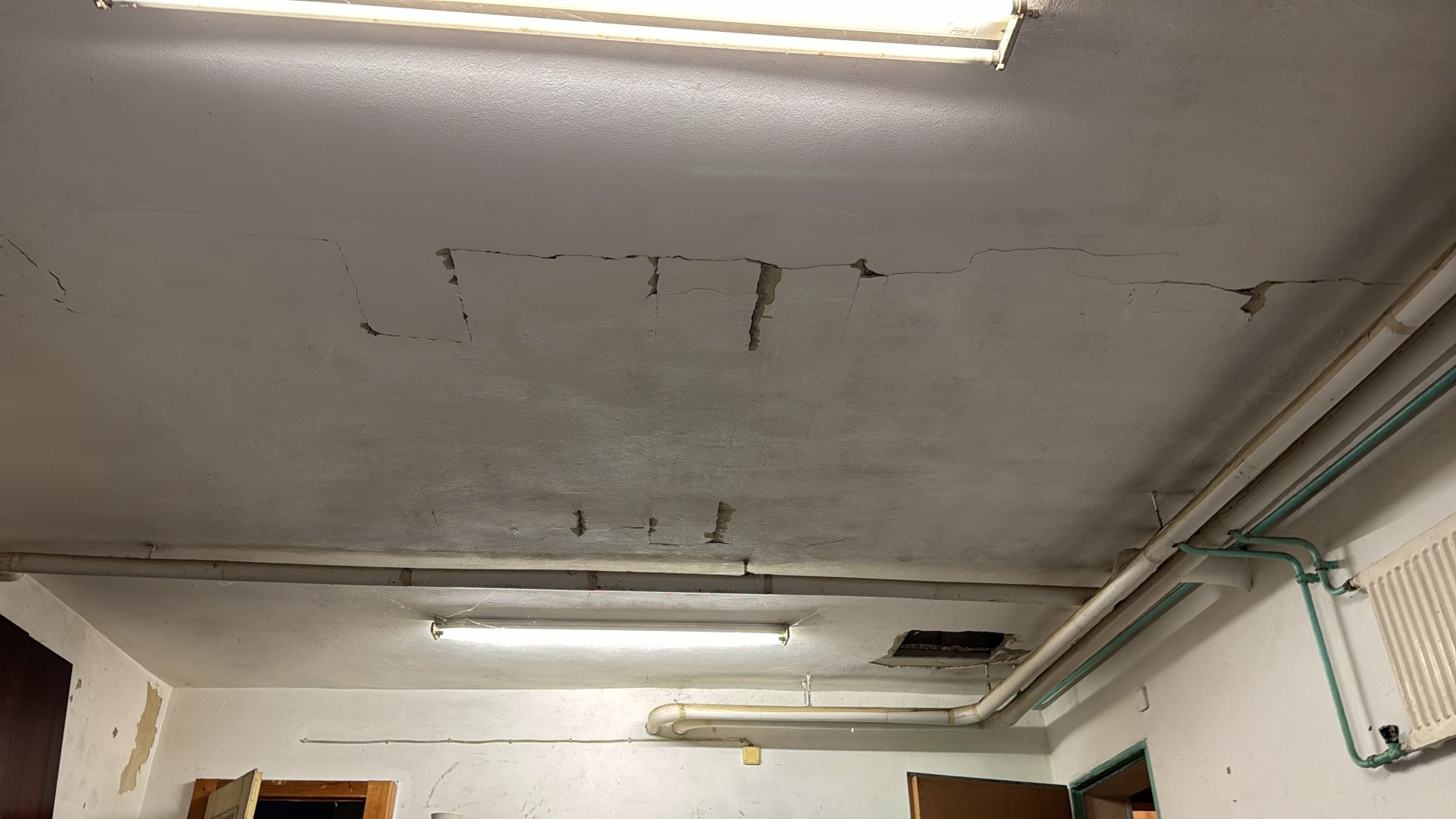

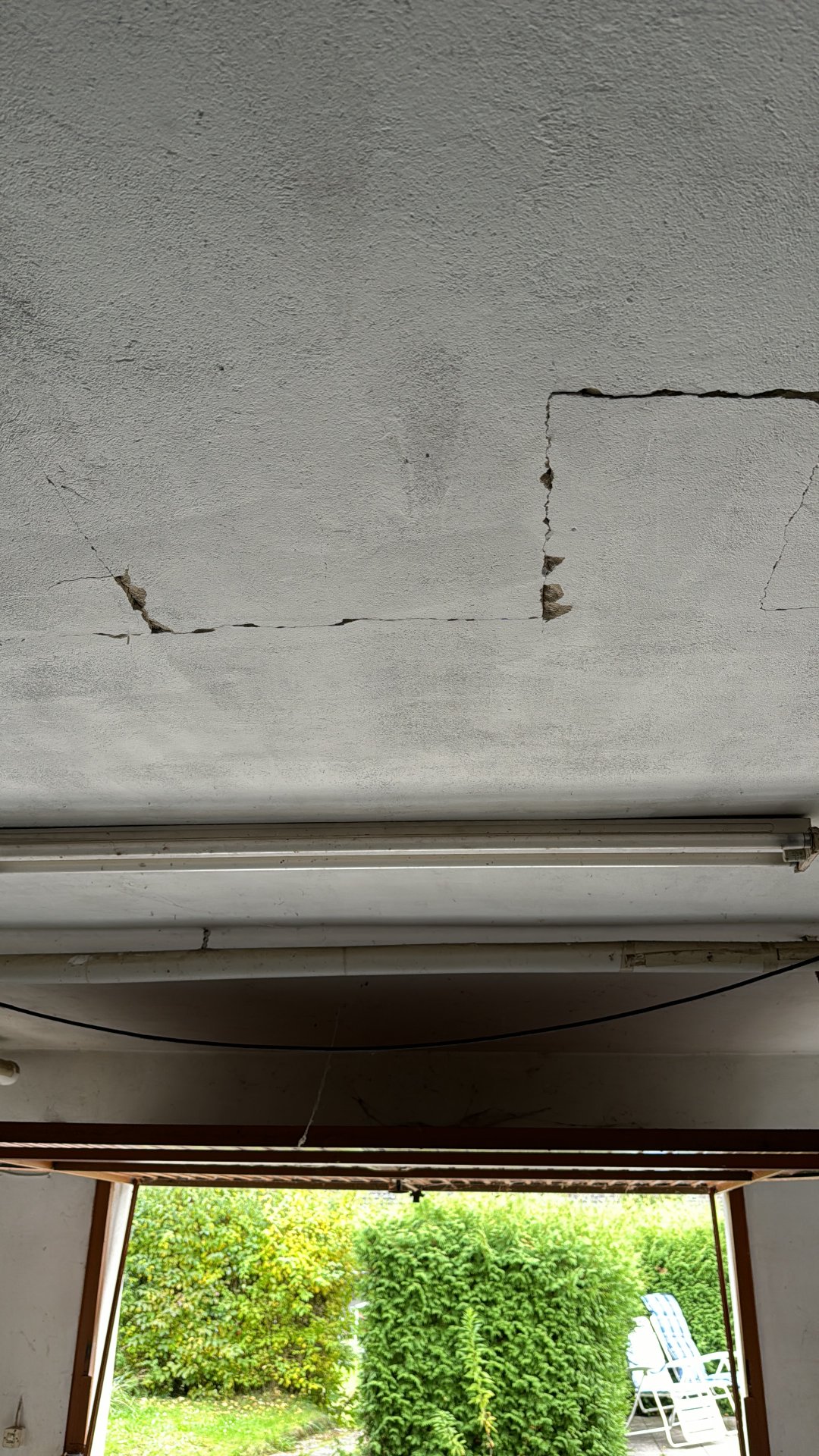

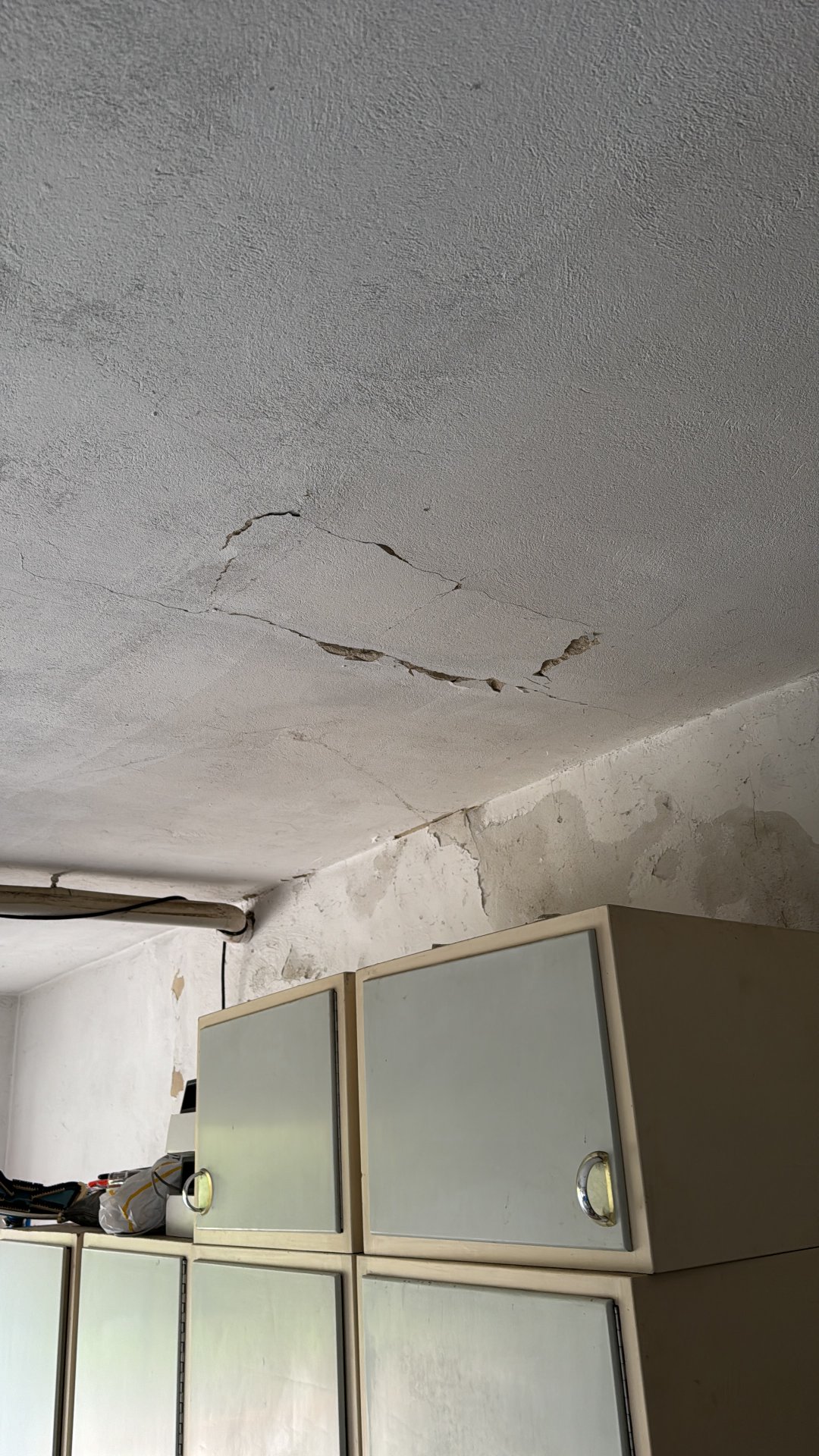

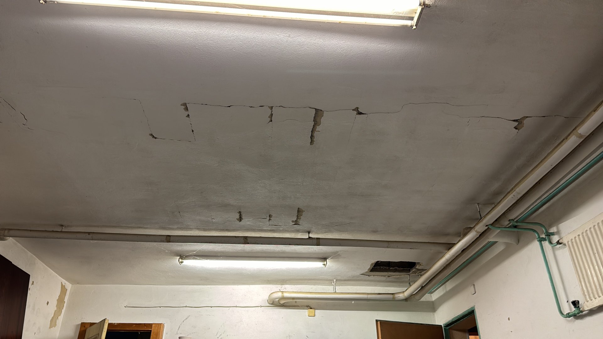

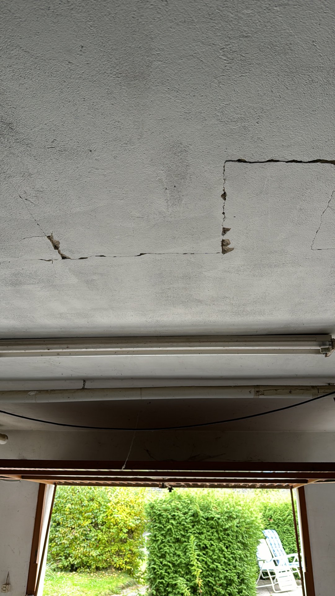

    Hallo Dennis, auch mir geht es gerade in unserem Altbau so. Wir haben den Boden inklusive Estrick etc von oben abgetragen und die Kellerdecke sieht jetzt so ähnlich aus wie bei dir. Ganz rausgebrochen ist noch kein Stein aber einer hängt etwas durch. Welche Lösung habt ihr dafür gefunden? Danke und Grüße Corrado

    Lewis Platten und dann Estrich drauf

    Ob man da noch Pflaster draufkleben sollte in Form von Levisplatten? Irgendwas basteln und dann jedes Jahr im Keller checken ob die Risse bedenklich mehr geworden sind?
    Wenn der Estrich eh schon raus ist, könnte man auch die Rohdecke ausbauen und eine Ziegeleinhangdecke oder eine Stoltedielendecke einziehen.

    "komplett neu" ist definitiv auch ne Option !
    Aber Lewisplatten mit 2 Meter auf 60 pro Stueck und neuem Estrich verteilt schon gut...Könnte mir vorstellen, dass das Problem damit erstmal vom Tisch ist.
    Die richtig offizielle Antwort ist natürlich Sanierungsplan gemeinsam mit Statiker ausarbeiten ;)

    Die Hohlkörpersteine übertragen die Lasten aus dem darüber befindlichnen Estrich durch den Verbund aus Füllbeton und den schrägen Steg aus Bims auf den Betonträger und seine Bewehrungseisen. Die Unterseite der Hohlkörper ist für die Optik und um den Putz zu tragen.
    Man könnte die Hohlkörper herausbrechen und neue Hohlkörper einsetzen. das scheitert aber an dem vorhandenen Verbund mit dem Füllbeton.
    Man kann die Lücken in der Unterseite mit einer Schalung und eingefülltem Beton schließen. Aber wie füllt man den Beton ein? Der Konditor benutzt eine Spritztüte für die Schlagsahne. Bei Beton ginge es mit einem Schlauchanschluß an der Schalung, einer Betonpumpe und Selbstverdichtenten Beton, zumindest theoretisch.
    Einfacher ist es, mit einem sehr kalkhaltigen Mörtel und einer kleinen Kelle, die Löcher vom Rand her zuzuspachten. Der hohe Kalkanteil macht den Mörtel so klebrig, daß er ohne Schalung hält. Auf diese Weise kann man sogar eine Gewölbedecke von unten und ohne Schalung herstellen. Die Steine halten durch den kalkhaltigen Mörtel am vorigen Stein ohne jede Schalung!

    @petra345 Vielleicht denkst du erstmal drüber nach, wie es zu den Rissen gekommen sein könnte?
    Es wurde hier offenbar der Lastverteilende alte Estrich rausgerissen und es wurden vermutlich während des Sanierungsgeschehens einzelnen Betonbalken (vielleicht durch Baumateriallagerung auf der nicht hinreichend tragfähigen Rohdecke) überlastet, was zu ungleichmäßigen Durchbiegungen und dabei zu Schäden an den Steinen geführt hat.
    Ich hofe du arbeitest nicht als Statikerin oder als Sachverständige für Baustatik. Bei deinen Sanierungstipps sträuben sich mir die Nackenhaare.

    Durch die Stemmarbeiten beim Estrich Ausbau.
