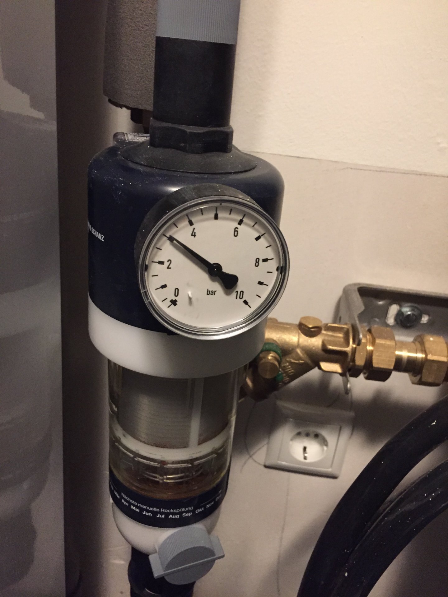

    Guten Tag,
    mir ist aufgefallen, dass morgens nach dem aufstehen die Druckanzeige (Hausanschluss Trinkwasser) deutlich höher ist als der eingestellte Wert von 3,0 Bar (gestern waren es knapp 9,0 Bar).
    Die Druckerhöhung kommt wohl von der Heizung.
    Kurz den Wasserhahn aufgedreht und der Druck ist wieder bei 3,0 Bar.
    Bei welchem wert sollte das überdruckventil öffnen? 9,0 Bar kommen mir schon recht viel vor.

    Der Wert steht doch auf dem Ventil drauf. Wenn alle bei Dir verbauten Komponenten für 10 bar ausgelegt sind, sind 9 bar nicht zuviel.
    Nein sie kommt von der Wärmeausdehnung des erwärmten Trinkwassers. Aber das wird von der Heizung erwärmt, wenn es kein elektrischer oder Gas-Warmwasserbereiter ist.

    Ok danke, steht eine 10 drauf... also ab 10 Bar Auslösung.
    Ob alle Komponenten dafür ausgelegt sind- ich weiß es nicht, habe es nicht gebaut.

    Normalerweise gehört zwischen Warmwasserspeicher und Kaltwasser nach dem Überdruckventil des Warmwasserspeichers ein Rückflussverhinderer rein. Dann steigt auch nicht der Kaltwasserdruck nach WW-Ladung.
    Zudem könnte man das Überdruckventil vom
    WW gegen eines mit 6 Bar tauschen.

    Guter Hinweis, aber der RV kommt in Fließrichtung vor dem Si-Ventil.

    Stimmt. Ich meinte es so:
    Hauswasserstation, Rückflussverhinderer, Überdruckventil, Warmwasserspeicher

    Ich nehme an, die 3 Bar sind hinter einem Druckminderer. Daß die Versorger nur 3 Bar liefern, halte ich für unwahrscheinlich.
    Druckminderer haben den Nachteil, daß sie irgendwann nicht mehr mindern sondern durchlassen. Dann läßt das Überdruckventil auch durch, wenn es nicht über dem Leitungsdruck eingestellt ist, denn das ist seine Aufgabe. Die Wasserrechnung zeigt es dann.
    Wenn der Versorger weniger als 10 Bar liefert, würde ich auf Druckminderer verzichten und ein höher eingestelltes Überdruckventil einbauen. Die Armaturen der renomierten Hersteller sind alle bis 10 Bar geeignet.
    Es gibt Überdruckventle die für 8 Bar eingestellt sind. Das sollte reichen.
