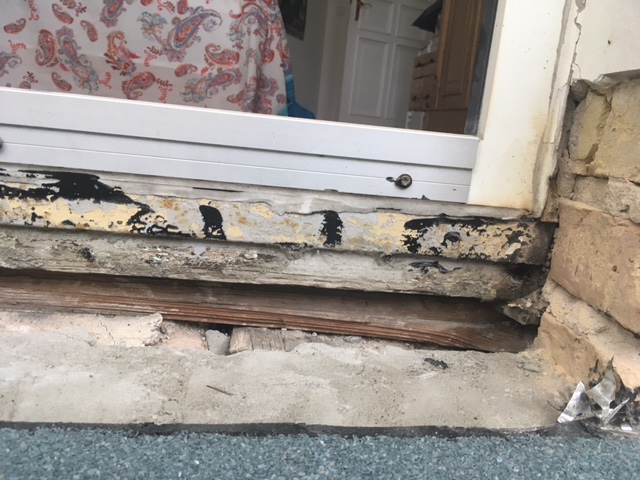

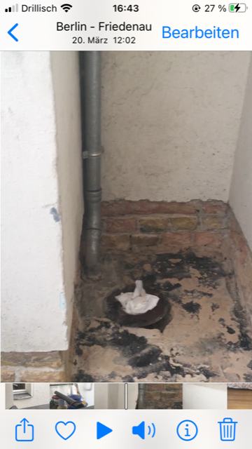

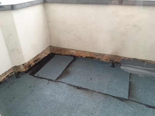

  10. #10 Downton, 11.04.2023
    Downton
    Downton
    23.03.2023
    12
  11. #11 Downton, 11.04.2023
    Downton
    Downton
    23.03.2023
    12
    erstes Foto: vor dem sog. Rückbau
    die anderen: danach
    Frage: sollte noch mehr weg? was ist mit den bitumenbahnen (die sind ja noch auf dem boden)

    Aus deinem Text entnehme ich, dass das ein Altbau ist (Baujahr: ???? ) und die Balkone neu abgedichtet werden. Wie, wo läuft denn zwischenzeitlich jetzt eigentlich das Regenwasser hin und ab ?
    Foto 3, Beitrag # 10 sieht wie ein Bodenablauf aus, der zur Zeit nicht in Betrieb ist und vielleicht auch stinkt.
    Foto 2, Beitrag # 10 sieht es so aus, als läuft dir das Regenwasser unter dem Fenster glatt bis ins Zimmer.

    Der Geruch kommt definitiv nicht woanders her, er ist noch in der Wohnung, er kommt aus den Ritzen der Dielen, des Parketts und an den Fußleisten.
    Regenwasser kommt zurzeit nicht auf den Balkon, weil er wegen der Bauarbeiten ja mit einer Plane bedeckt ist (an den Seiten fast offen, es kommt also Luft und Zirkulation auf den Balkon, der Geruch kann von da abziehen. Er ist aber auch immer noch leicht auch auf dem Balkon. Nein, er kommt nicht aus den Fensterritzen ;-) , das wurde nämlich ein paar Stunden getestet am zweiten Tag, danach wäre man in dem Balkonzimmer fast umgekippt.
    Regenwasser oder sonstiges Wasser kam auch sonst nie auch nur in die Nähe des Abflusses geschweige denn in die ungefähre Nähe der Hauswand!!!! Alles knochentrocken und immer so gewesen, vermutlich seit über 100 Jahren.
