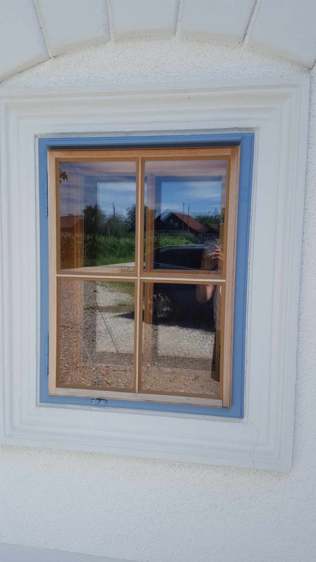

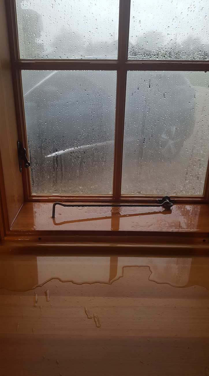

    Wir haben in unseren Hof neue Kastenfenster vor 1,5 Jahren bekommen und auf dem "wetterseitigen" Fenster im Westen drückt es uns bei Starkregen das Wasser in Kübeln rein. (Siehe Bilder)
    Wir hatten den Fensterbauer mehrmals da und es wurde nichts gefunden bis wir gemeinsam mit einem Gartenschlauch voll aufs Fenster draufgehalten haben und gesehen haben, das es von oben über den Fensterstock reintropft.
    (Ich muss noch anmerken, das wir bei der Sanierung einen Architekten hatten, da wir leider komplette Laien beim Thema Bauen sind. Es wurde trotz Bauaufsicht seinerseits, viel am Bau geschlampt und wir hatten das Gefühl er hat die Dinge etwas schleifen lassen und die Bauschäden wurden schöngeredet.)
    Vorschrift laut Norm wären Aussen am Gesims ein Schutzblech, das wir aus optischen Gründen und mit Absprache unseres Architekten, aber weggelassen haben da es auch vor der Sanierung nie in unseren Fenstern Probleme mit Wasser und ohne Schutzblech gegeben hat.

    Und wie sieht es von außen aus ?
  3. #3 tonypolar, 09.07.2020
    tonypolar
    tonypolar
    04.02.2020
    40
    das ist von außen

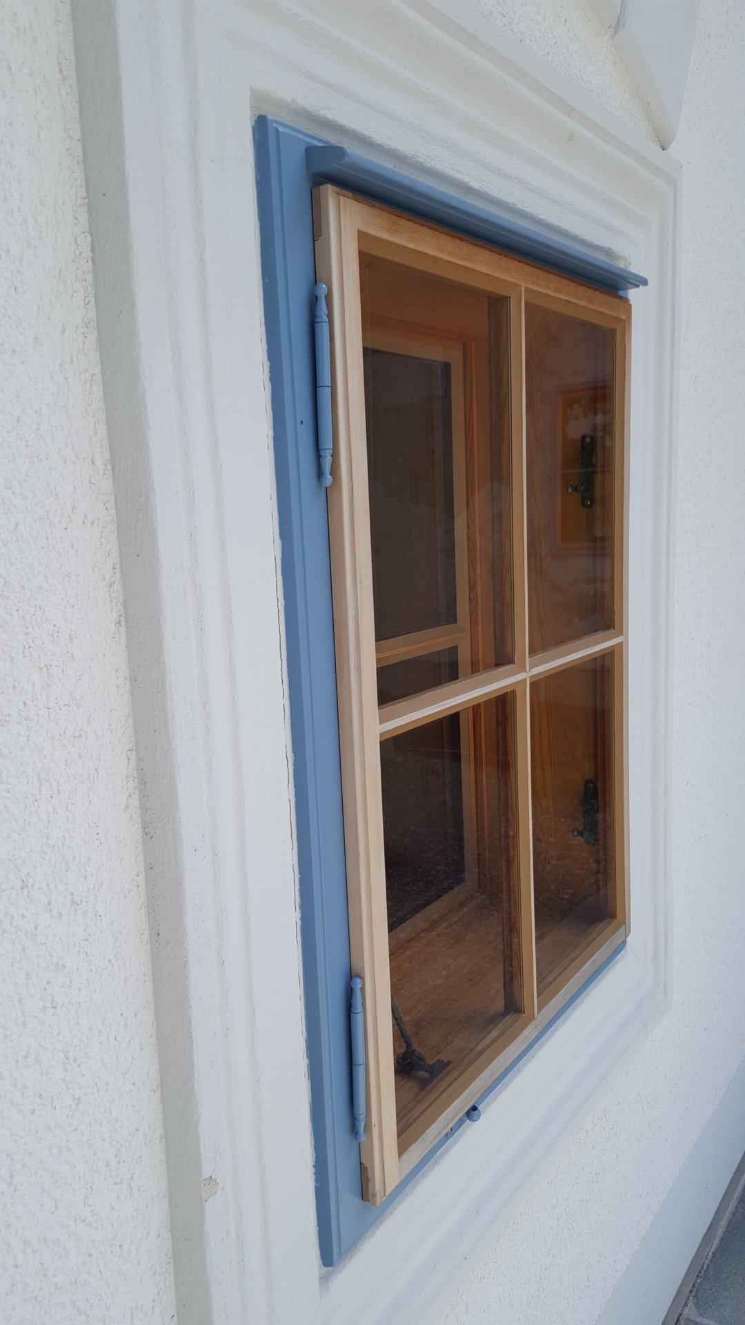

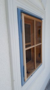

    Die meisten nach außen öffnenden Fenster sind flächenbündig Blendrahmen zu Flügelrahmen und liegen bündig mit der Wand.
    Das über dem Fenster liegende Holzprofil sollte bis zur Außenkante gehen und auch die Unterseite von der Nut an schräg nach oben verlaufen, damit Wasser Richtung Abtropfnut geführt wird. Abstand zwischen Schutzprofil und Flügel möglichst gering halten.
    Ich würde es erst einmal damit bei einem Fenster versuchen.

    Frage: Es läuft also oberhalb des Fensters Fasssadenwasser hinter den blauen Verblendrahmen und tropft dann innen aus den Kastennähten ab? Dann muss man wohl an dieser Fuge die Schlagregendichtigkeit durch Einbau eines entsprechenden Dichtbandes zwischen Fassadenputz und Blendbrett erhöhen - oder?

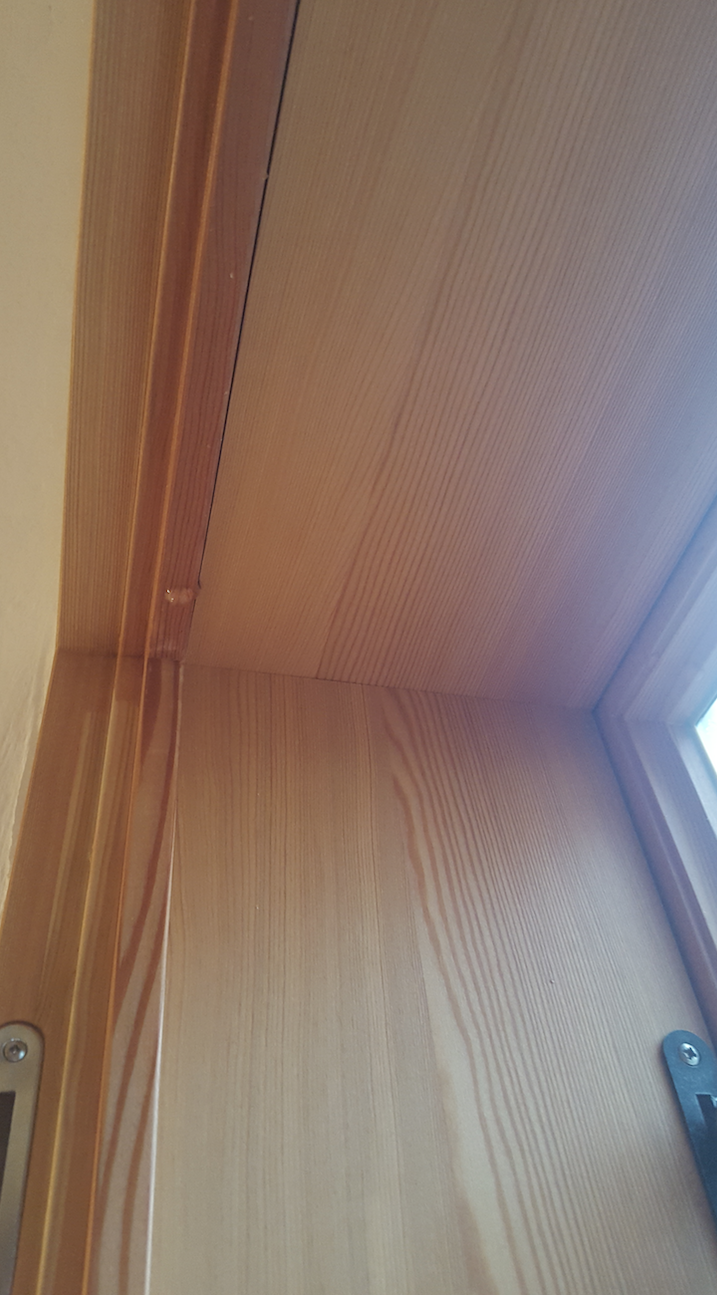

    Wir sind eben nicht sicher ob es nicht von dem blauen Verblendrahmen über den Stock nach innen rinnt.
    Ich habe ein Foto angefügt, wo man gut sieht wie es von der oberen Innenseite hereintropft - also quasi erst in der Mitte des Fensterstockes herausrinnt?
    Müsste man den ganzen Fensterstock nicht sowieso erstmal herausnehmen, gibt es durch die viele Nässe nicht dahinter Schimmelgefahr?

    Schimmel ist nicht das Problem - aber Nassfäule - wenn große Wassermengen lange einwirken.
    Hier sind wohl alle drei Funktionsebenen der Montagefuge zwischen Fenster unD Wand zu überprüfen:
    - innen dampfdicht und luftdicht
    - außen schlagregendicht
    - dazwischen Wärmedämmung

    Lassen Sie außen nur mal bei dem schlimmsten Fenster die blauen Blendbretter entfernen und machen Sie dann mal ein paar Fotos von außen in diese Montagefuge. Diese beantworten vermutlich alle meine Fragen hinsichtlich fehlendem Schlagregenschutz.
    Falls der GU oder der Archi anfangen zu labern: Eine Silikonfuge zwischen Blendbrett und Putz stellt allein keine dauerhaft schlagregendichte Abdichtung dar sondern nur einen kurzzeitigen oberflächigen Wetterschutz, der alle paar Jahre zu erneuern ist. Dies gilt hier nicht als fachgerecht.
