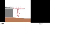

    Wir waren heute auf der Baustelle und haben erfahren, dass zwischen unserem und dem Nachbarsgrundstück ein Höhenunterschied von 50cm über eine Breite von 180cm ausgeglichen werden muss. Das ergibt ein Steigung von fast 28% und einer Steigung von 16 Grad.
    Wir haben eine Garage und der Nachbar hat einen Stellplatz. Zur Verdeutlichung eine Zeichnung:
    Wir möchten Rechts von der Garage einen Gehweg Pflaster. Wie sorgen wird dafür, dass nach dem aufschütten zum Ausgleich des Höhenunterschiedes kein Erdreich zum Nachbarn abrutscht? Wenn der Nachbar das gleiche machen würde (in seinem Fall würde er ja Erdreich abtragen), dann würde er ja an die Grenze L-Steine setzen. Wie macht man das, wenn man das höhere Grundstück hat? Ganz viel Erdreich abtragen (bis man unter der Höhe des Nachbarn ist, dann L Stein auf dem eigenen Grundstück setzen und dann wieder sehr viel Erdreich aufschütten?

    50cm sind wenig, die kann man auch mit 40er Tiefborden und etwas Böschung abfangen. Wie breit wird der Weg an der Garage vorbei?
    Zum Setzen von L-Steinen braucht man nur in der Breite des Steins auszuschachten, also ein etwa 40-50cm breiter Graben. Bewehrte L-Steine beginnen bei einer Höhe von 55cm.

    Vor allem erstmal mit dem Nachbarn sprechen. Vielleicht macht er sich ja dieselben Gedanken und ihr könnt das Gemeinsam erledigen.
    Es scheint ja so zu sein dass die Grenze auf halber Strecke des (kleinen) Gefälles verläuft. Wäre doof wenn dein Nachbar schneller ist und nur die 25cm an der Grenze abstützt und du dann nachher nochmal 25cm.
    Ich würde das mit L-Steinen machen. Ist zwar etwas arbeit, aber das bekommt ein halbwegs geschickter Mensch auch selber hin (mich eingeschlossen ;-) )
