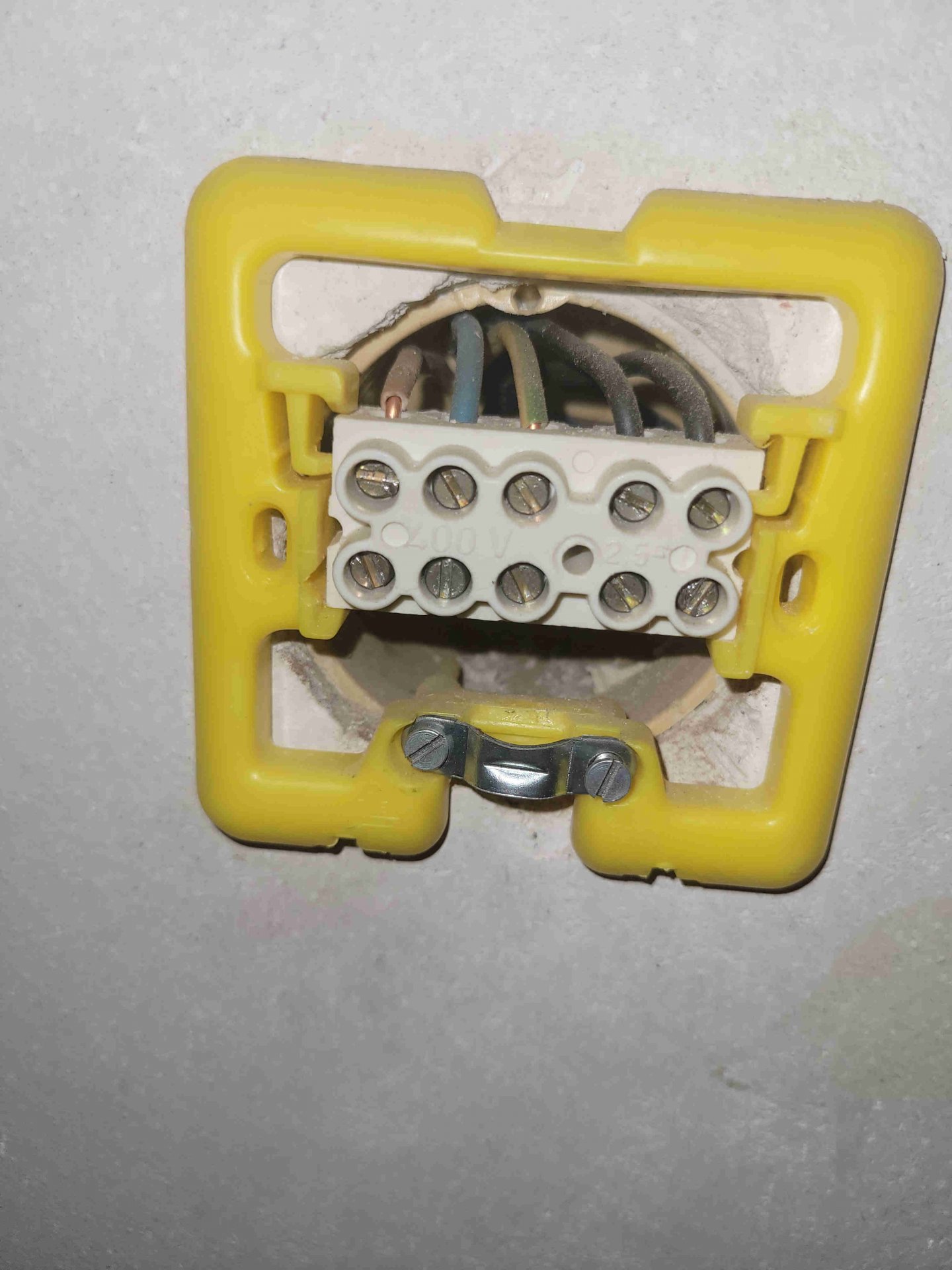

    wir wollen in einer Einliegerwohnung eine neue Küche montieren lassen. Starkstromleitung ist vorhanden. Installation 1990. Und zwar ein 5-adrige Kabel in der Dose.
    Jetzt habe ich aber bei einem bekannten gesehen, dass sich bei ihm in der Dose Klemmen befinden, an die das Kabel vom Haus festgemacht ist. Das Kabel des Herdes wurde dann dort eingesteckt.
    Meine Frage: Hat sich der Anschluss in den letzten Jahren geändert. Müssen wir, bevor die Küche kommt, einen Elektroinstallateru zur Erneuerung kommen lassen oder kann auch an das Kabel angeschlossen werden? Beispiel, sah bei ihm aber etwas anders aus. Ich selbst trau mich da nicht ran.

    Wäre ja cool, wenn ihr eure Herdanschlussdose mal aufmacht und ein Foto vom Innenleben hier postet...
    Erst dann können wir was dazu sagen.
    NYM-J 5 x 2,5mm² sollte als Zuleitung auf jeden Fall vorhanden sein.

    Ich muss mich entschuldigen. Habe heute Nachmittag die Bilder gemacht (Smartphone Android 2.0) und bekomme die Bilder nicht mehr auf den PC (nicht per Kapel, nicht per WLAN/Nachricht senden). Peinlich ist, dass aus der Dose zwar ein Kabel hing. Es aber einfach am alten Herd abgezwickt wurde. Wird die Dose geöffnet, sind dort 5 Schraubklemmen.
    Ich warte bis meine Tochter da ist. Die soll mir ein Bild mit Ihrem Smartphone senden. Außerdem weiß sie, welchen Herd (Marke) sie kaufen will.

    Jetzt habe ich ein Bild der Dose. Und geliefert wird ein Respekta HERDSET HS2200-26. Kann es sein, dass dafür gar kein Starkstrom benötigt wird? In der Beschreibung steht 220-240 Volt.

    Die Dosen gibt es von unterschiedlichen Herstellern in unterschiedlichen Ausführungen. Einigen haben sogar eine WAGO-Klemme drin. Da braucht man dann nicht mehr schrauben.

    Das hat ein Kochfeld und ein Backofen. Beide haben getrennte Stromanschlüsse. Das Kochfeld braucht Starkstrom, der Backofen braucht "Normalstrom"

    Hier steht aber 220V-240V oder 380V - 415V.
    https://www.respekta.de/fileadmin/p...6/HS2200-26_Produktinformation_2022-04-27.pdf
    letztlich kann man einen Herd auch so anschließen, dass er nur an einer Phase läuft. Nur kann man diesen dann nicht so hoch belasten. Also ggf. nur 2 Platten gleichzeitig einschalten. Je nach Absicherung und Kabelquerschnitt.
    Wenn du also die Möglichheit hast, dann würde ich das schon sauber auf alle 3 Phase verteilen.
    Bei Herd nimmst du meines Wissen ja nicht wirklich Starkstrom ab. Sondern verteilst lediglich die Anschlüsse / Last auf 3 Phasen auf.

    Seit wann denn das?
    Doch. Deine Dose ist erstmal gut.
    Das Kochfeld hat 6,6kW und der Ofen 2,6.
    Anzuschliessen an 400V.
    Ich weiss aber nicht ob das Herdanschlusskabel dabei ist sonst seperat zu kaufen

    Nicht hier. Die Leitung reicht nicht
