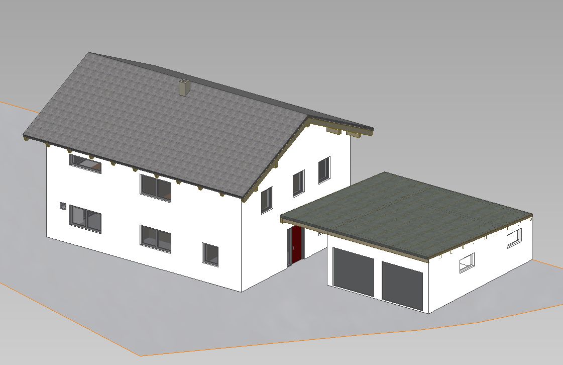

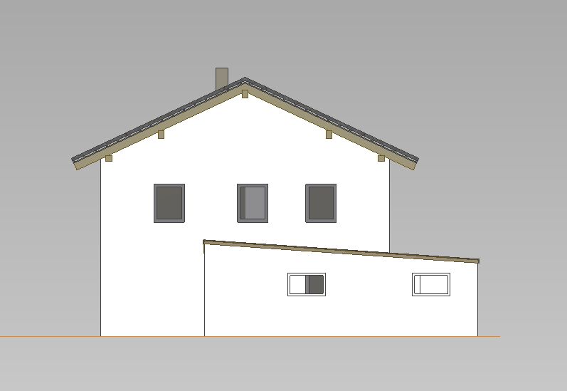

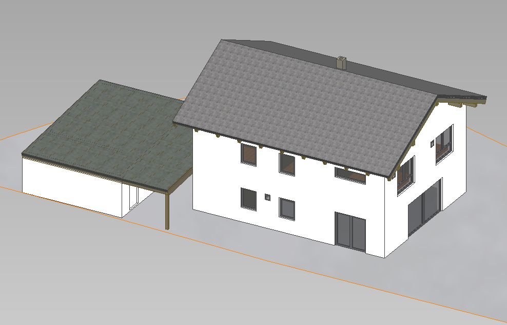

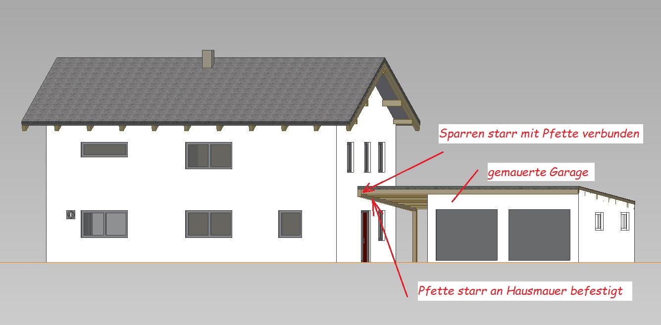

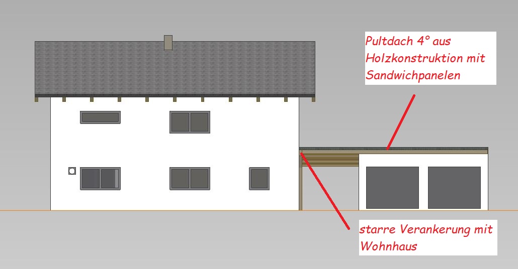

    meine Baufirma und der Zimmerer möchten die Dachkonstruktion der Garage
    mit dem Wohnhaus starr verbinden ( Neubau im Rohbauzustand ).
    Dies löst bei mir eine gewisse Skepsis aus.
    Es existiert dabei keinerlei horizontale Ausgleichsmöglichkeit, sollte sich
    der Abstand der Gebäude minimal ändern, z.B. durch Setzung oder durch Längenausdehnung
    der Sparren alleine durch Temperaturänderung.
    Dies könnte meiner Meinung nach hohe Druck- oder Zugkräfte auf das Mauerwerk
    des Wohnhauses ausüben.
    Als weiteres Problem sehe ich die starre Verbindung als Schallüberträger an, so dass Geräusche
    aus der Garage oder Garagendach leicht ins Wohnhaus gelangen können.
    Sehe ich das zu kritisch, oder ist dies Stand der Technik ?

    Wenn die Pfette am Haus ohnehin schon auf einem Pfosten steht werden 1-2 weitere ja auch nicht sehr stören.
    Ich würde auch eher etwas Abstand zum Haus lassen- die Fuge am Dach sollte ohnehin abgedichtet werden.
    Das Garagendach besser mit EPDM abdichten, dann wirds nicht so laut bei Regen und ist zuverlässiger als verschweißte Folien.
