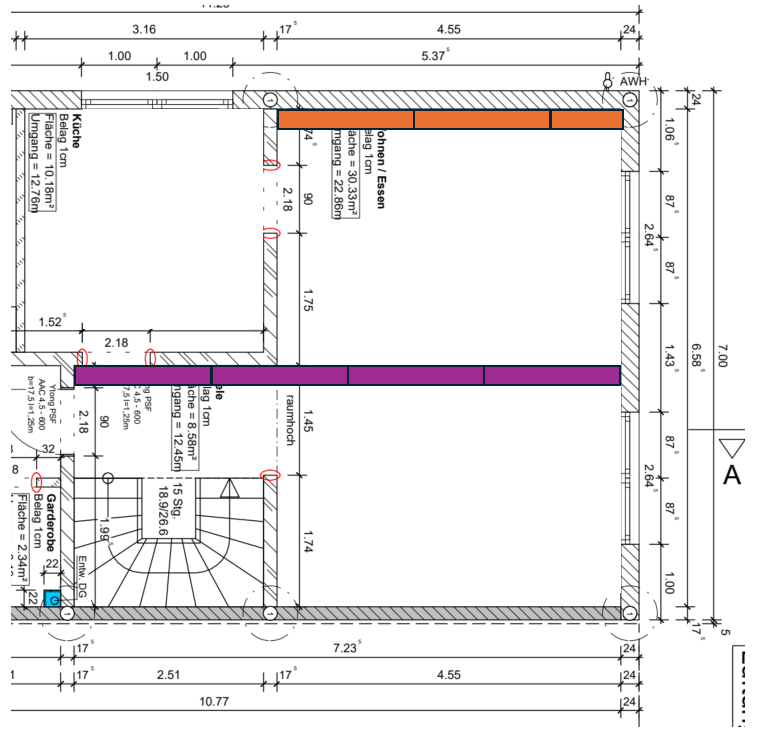

    ich tobe mich gerade beim Verlegen von Parkett in meinem EFH aus. Im DG hat bisher alles super geklappt. Nun soll zeitnah mit dem EG fortgesetzt werden und ich bin am Überlegen, von wo nach wo ich beginne zu verlegen. Ziel ist es, die Fläche zusammenhängend zu verlegen.
    Meine Idee war im magentafarbenen Bereich zu starten, damit nicht die Gefahr besteht, dass ich aufgrund der Raumgröße "schief" rauskomme. Ursprünglich wolle ich oben links im orangefarbenen Bereich loslegen, habe jedoch Angst, dass es aufgrund der Größe schief werden kann...
    Für weitere Tipps wäre ich sehr dankbar!

    Aus den Diagonalen könnte man ja sehen ob der Raum Rechtwinklig ist. Bei einer Abweichung > 3mm würde ich vom Magentafarbenen Bereich loslegen. < 3mm bedenkenlos im Orangefarbenen.

    Ich würde auch bei magenta. Ich würde aber vorher die Räume ausmitteln und so starten, dass sich nirgends ein ganz schmaler Streifen am Rand ergibt.
