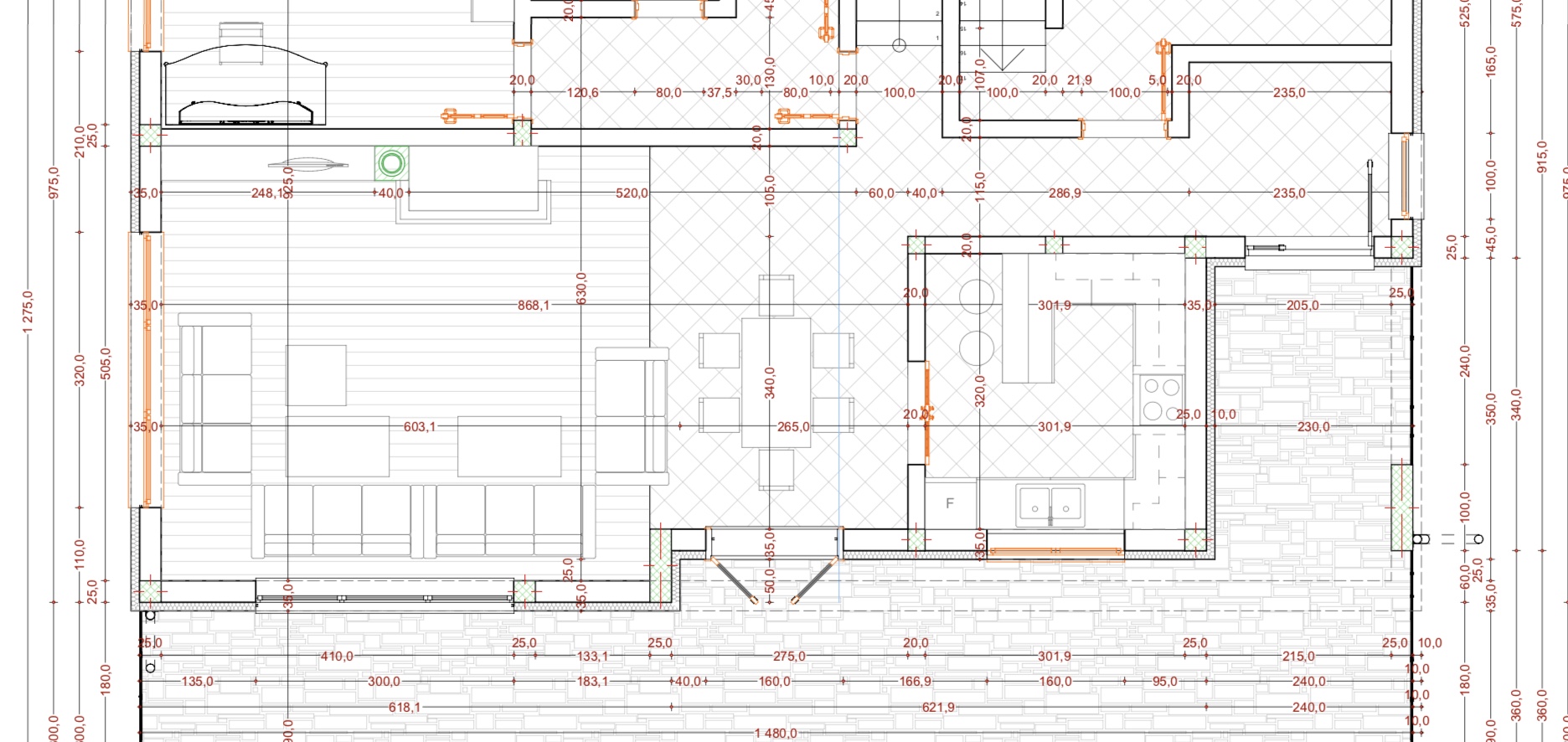

    Guten Tag meine Freunde,
    ich plane derzeit ein Einfamilienhaus, was in einem Monat ausgeführt wird und hätte dazu eine Frage zur Statik. Wie im Bild zu sehen, kragt die Decke ü. 1OG über das EG. Meine Frage wäre nun, ob sich das von der Statik so ausgehen würde. Es ist eine STB-Decke mit einer Stärke von 20cm.

    Wenn der 'Pfeiler' die Stütze vorne als tragend eingebunden ist, ja, 20cm ist vermutlich die Untergrenze in der Ausführung liegt etwas am TWP ;) vergessen sie nicht diese auskragende Untersicht und die Stirn, muss gedämmt werden mind 80 mm plus Putz.. :winken

    Kein Problem Fabian soll ich die Platte bemessen für dich inclusive Stütze dauert ca 30 min bekommst sogar eine Biegeliste mit - aber vorher schön als dwg zeichnen da habsch ka Lust zu - Wärmeschutz dauert deutlich länger, aber auch kein Weltuntergang :winken
