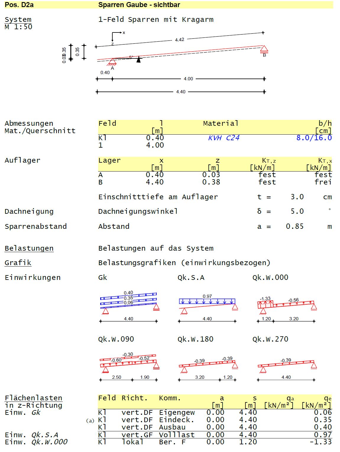

    auf meinem Dachneubau von 2020 würde ich jetzt doch noch eine PV installieren.
    Ich hoffe ihr könnte mir sagen, ob meine Statik dafür ausreicht.
    In dem Dokument steht Abstand 85 cm, es sind in Realität aber nur 77 cm.

    Also das „Loch“ zwischen zwei Sparren ist 77cm? Dann ist er abstand trotzdem a=85cm bei 8cm Sparren

    Nein, rechter Rand zu rechter Rand schwankt zwischen 76 und 77cm. Ich denke Aufgrund der vorhanden Giebel musst der Zimmermann die Balken aufteilen und wenn er einen weniger genommen hätte wären es über 85cm geworden.
    PS: Sehe gerade, da steht 8cm, es sind aus optischen Gründen aber 12/16.

    Wenn die Sparren 12/16 bei 4 m Spannweite sind, rechne ich nicht. Das reicht.
