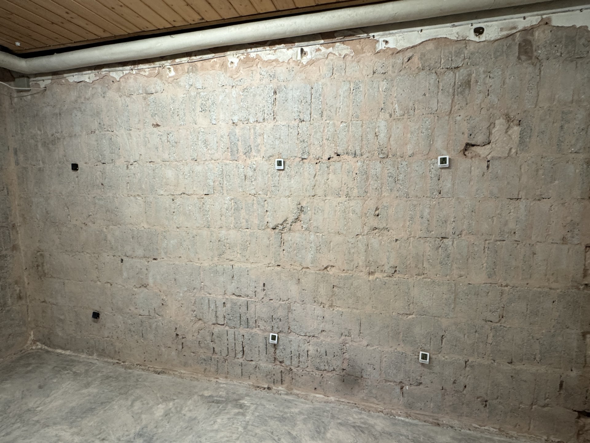

    ich bitte um eine fachliche Einschätzung zu einer geplanten nachträglichen Horizontalsperre.
    (Ich hoffe der Beitrag ist hier richtig ansonsten gerne verbessern und verschieben)
    Zum Gebäude:
    • Baujahr: 1967
    • Kelleraußenwände aus Bims-Hohlsteinen 30cm
    • Die betreffende Kellerwand steht schätzungsweise zu etwa 3/4 im Erdreich.
    • Der Raum war über längere Zeit mit einer vorgesetzten Doppelwand aus Gipskarton verkleidet. Hinter dieser Konstruktion trat Feuchtigkeit auf.
    • Inzwischen habe ich die gesamte Vorsatzschale entfernt und die Wand bis auf das ursprüngliche Mauerwerk freigelegt.
    Zur Feuchtigkeitssituation:
    Um die Feuchtigkeitsentwicklung zu beobachten, habe ich zwei vertikale Messreihen mit Hygrometern an unterschiedlichen Höhen der Wand aufgebaut.
    Folgende Beobachtungen konnte ich machen:
    • Während des Betriebs eines Bautrockners trocknet die Wand vollständig ab, die relative Luftfeuchtigkeit liegt dann bei etwa 50 %.
    • Nach Abschalten des Bautrockners steigt die Luftfeuchtigkeit innerhalb von 3 bis 4 Stunden in der unteren Messreihe auf etwa 75 %, während die obere Messreihe etwa 60 % anzeigt.
    • Weitere ca. 3 Stunden später liegen beide Messreihen bei rund 80 % relativer Luftfeuchtigkeit.
    Aufgrund dieser Beobachtungen vermute ich aufsteigende Feuchtigkeit aus dem unteren Wandbereich. Da die Wand jedoch größtenteils im Erdreich steht, kann ich drückende bzw. seitlich eindringende Feuchtigkeit als Ursache ebenfalls nicht ausschließen.
    Geplante Maßnahme:
    Ich überlege, eine nachträgliche Horizontalsperre mittels Injektionsverfahren herzustellen, beispielsweise mit einer Injektionscreme wie Köster Crisin Creme.
    Meine konkrete Frage lautet:
    Beeinflusst die Herstellung einer solchen Horizontalsperre die Statik der Kellerwand oder des Gebäudes?
    Dabei gehe ich von einem Verfahren aus, bei dem in der untersten Lagerfuge etwa alle 10 cm Bohrungen mit einem 16-mm-Bohrer eingebracht werden. Bei manchen Verfahren erfolgen die Bohrungen schräg, bei dem von mir betrachteten System werden die Bohrungen jedoch gerade in die unterste Lagerfuge eingebracht.
    Mich interessiert insbesondere, ob durch die Vielzahl der Bohrungen eine relevante Schwächung des Mauerwerks oder der Lastabtragung entstehen kann und ob dies bei Bims-Hohlsteinmauerwerk gesondert zu beachten ist.

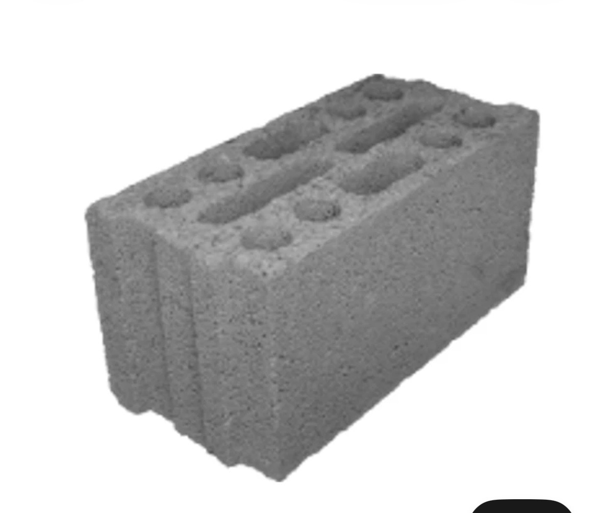

    das sind Beton-Kellersteine, kein Bims.
    Bohrlochinjektionen funktionieren hier nicht, hole dir jemand der das unabhängig planen kann (z.B.Architekt) in Haus.
    Und glaube nicht alle Sprüche welche da manche (FACH) Deppen von sich geben
