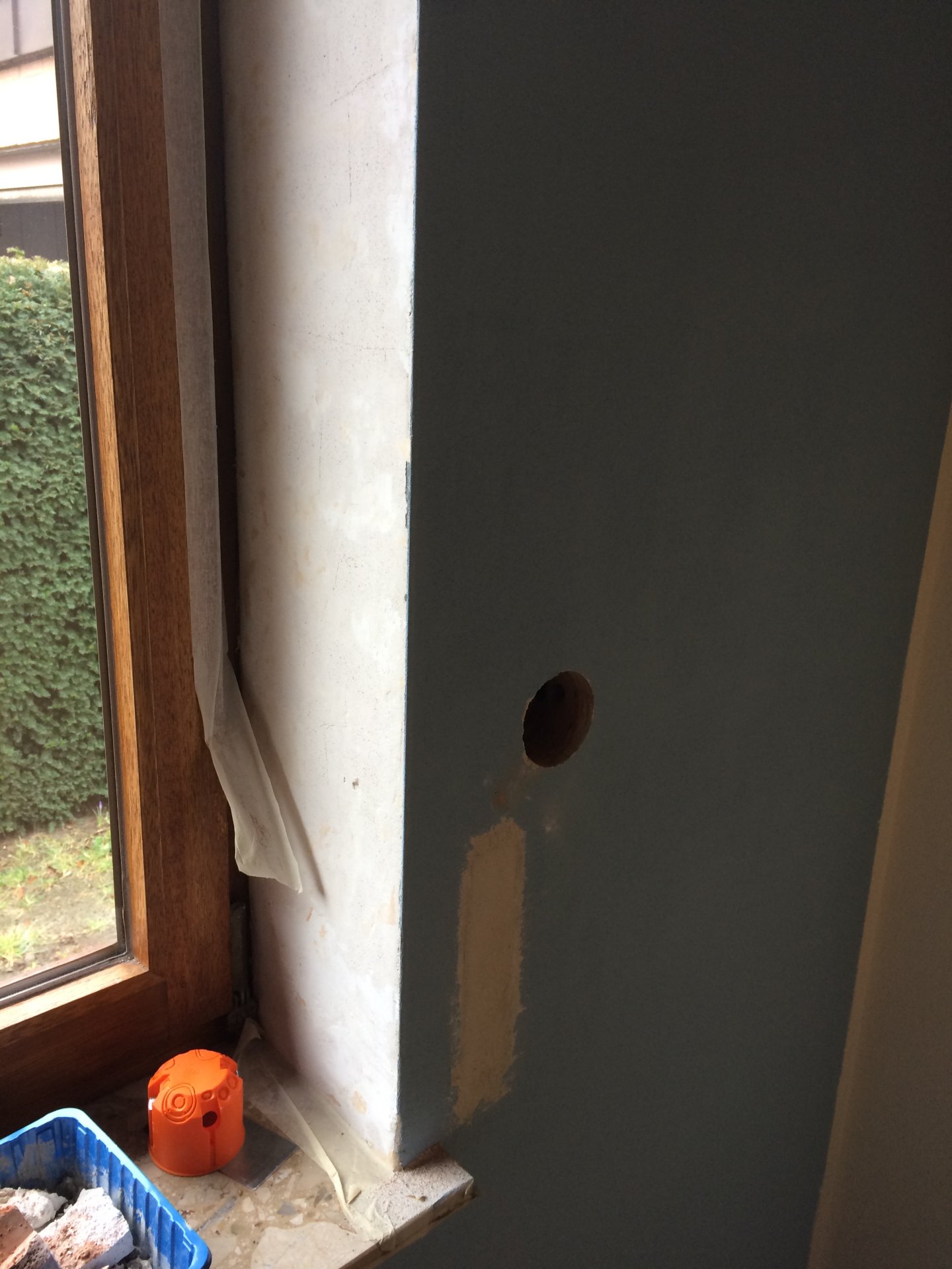

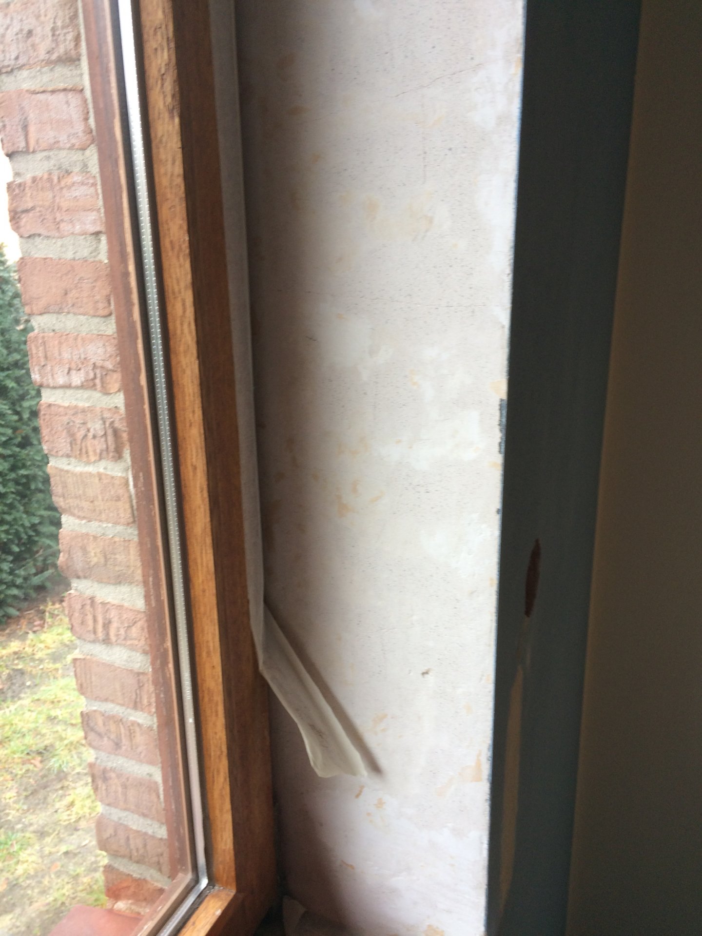

    Da ich meine Handrolladen durch eine elektrische ersetzen möchte, habe ich den EInlasswickler bereits entfernt, dort einen Porenbestonstein angepasst und eingemörtelt und 2cm Putz aufgetragen. Nun habe ich bereits eine Bohrung für eine neue Unterputzdose gemacht.
    Ich frage mich wie es hier pauschal mit der Statik so einer Wand aussieht? Ich würde jetzt ja noch zwei Schlitze nach oben und unten machen, die aber zu 95% im Putz verlaufen werden, wenn nicht zu 100%.
    Ich denke, dass ich hierbei noch keine Probleme bekomme. Wann ist so eine Aktion denn kritisch?

    Man kann sicher jetzt die schlitz tiefe usw nach DIN anführen aber wenn der Schlitz eh fast nur im
    Putz ist und vorher da ein langer breiter tiefer Aufrollkasten war..... ich würd da nicht lang überlegen :)

    NYM-J 4x1,5 Welcher Stein? Uff, ich habe nur ganz grobe Pläne aus dem Baujahr übrig. Es sind aber diese roten Mauerziegel mit Hohlraum als Außenwand.
    Ja, das ist auch meine Überlegung. Direkt über Schlitz und UP Dose ist halt eh der Rolladenkasten.

    Hoffentlich nicht die Dose auf Bild 1 !
  7. #7 curby23523, 01.03.2021
    curby23523
    curby23523
    14.11.2018
    44
    Was meinst du?
  8. #8 Blackpiazza, 01.03.2021
    Blackpiazza
    Blackpiazza
    19.06.2019
    523
    200
    Die Orangedose ist die falsche da für Trockenbau
