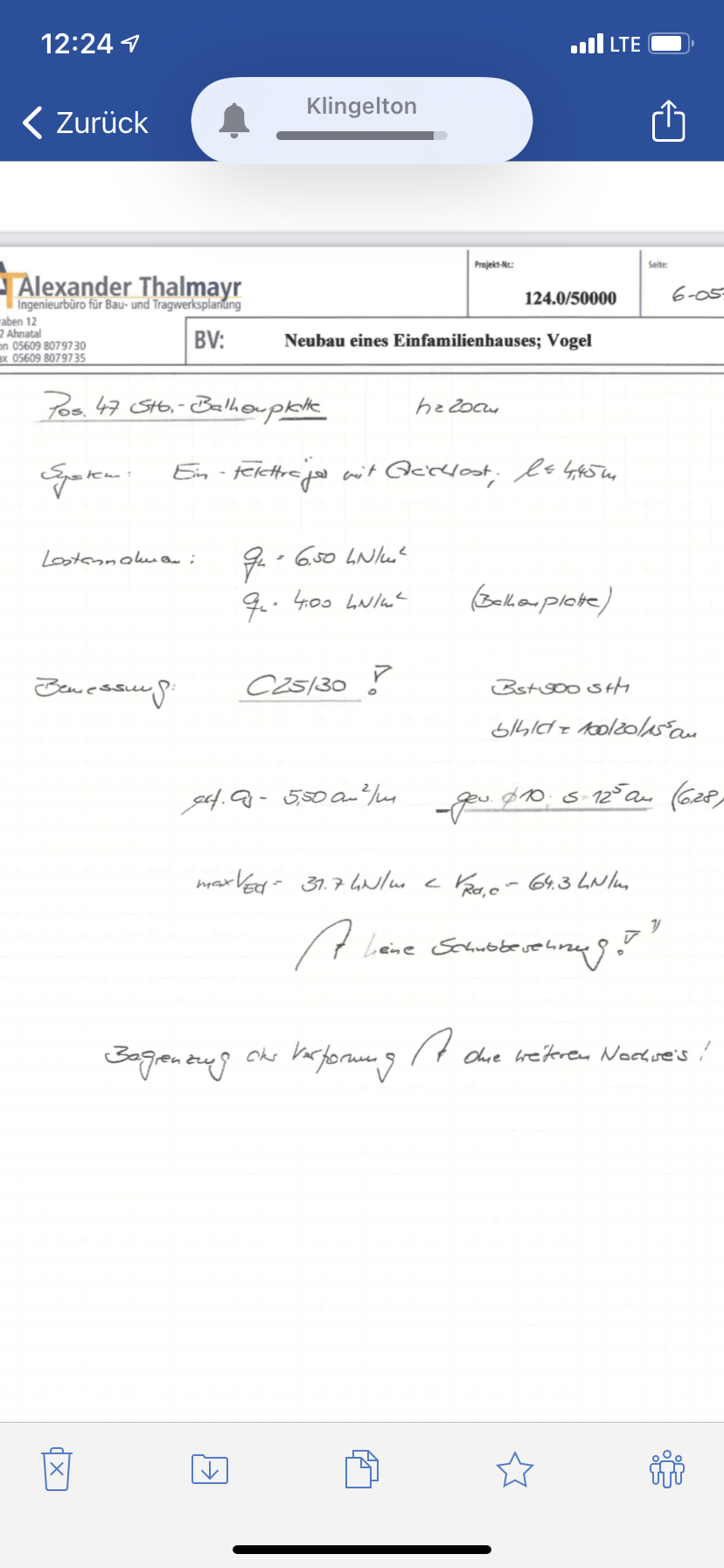

    Hallo zusammen, ich hätte eine Frage zur Belastbarkeit meiner Balkonplatte (4 x 4,7m; liegt auf 4 Mauerwerkspfeilern). Falls das hier nicht das richtige Themenfeld ist, bitte einfach verschieben.
    Ich muss einiges auf meine Balkonplatte legen, da bald der Estrich kommt und Platz knapp ist.
    Geht aus der Statik (siehe Anhang) hervor, mit wie viel Gewicht ich die Platte belasten kann? Sie ist mittlerweile 3 Monate alt, sollte also ausgehärtet sein. Es stehen aber immer noch zwei Schwerlastsprieße drunter.
    Kann mir jemand sagen, ob die 6,5kn die Belastbarkeit ist?
    Der planende Statiker ist leider bis Ende August
    Im Urlaub, ich bräuchte den Stellplatz allerdings schon in ein paar Tagen.
    Danke, falls mir da jemand weiter helfen kann.

    Die 6,50 kN/m² sind Eigenlast Platte (5kN/m²) + Ausbau (1,5 kN/m²).
    Die Nutzlast für Balkone beträgt 4 kN/m².
    Wenn auf dem Balkon noch kein Belag ist kannst du 5,5 kN/m² drauf legen. 4,5 kN/m² damit ein kräftiger Mensch auch noch drauf geht.

    Da muss ich widersprechen.
    JEDER Neubaubalkon MUSS 4 kN = 400 Kg je m2 tragen können. Punkt. Ende. Kein Rätselraten. Und genau so steht es in der Statik auch drin.
    .. und was eine Siebdruckplatte bei einem Stahlbetonbalkon bringen soll ist mir auch rätselhaft.

    Vielen Dank für die Einschätzung. Die 400 (bzw. 550Kg) reichen mir locker aus, sind ja immerhin gut 18m².
