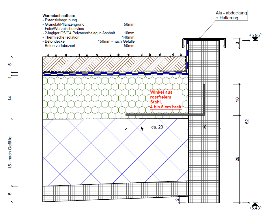

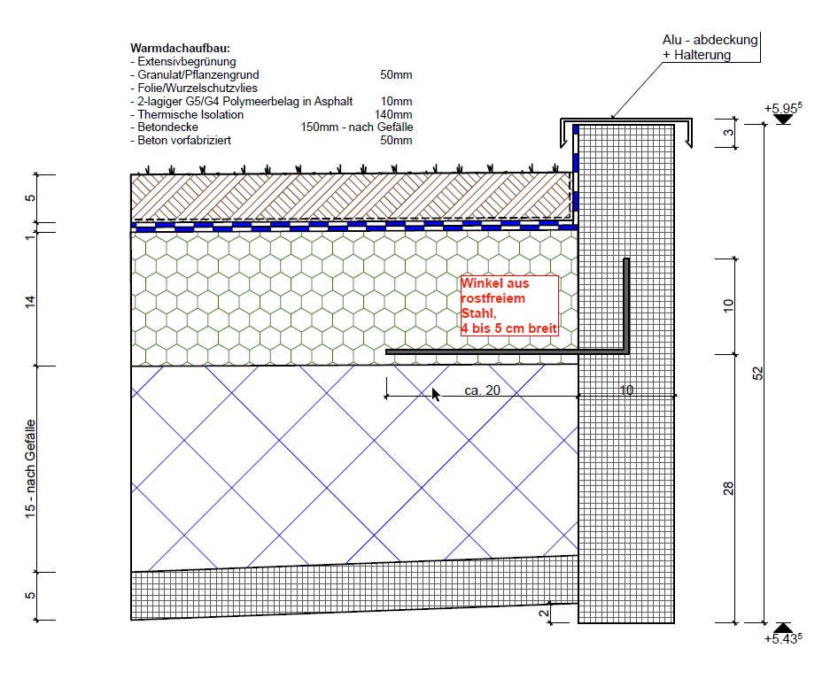

    ich habe vor eine PV Anlage auf mein Dach zu Montieren.
    Aufbau Flachdach Durchdringungsfreies PV-Montagesystem mit Flächenlast Kies.

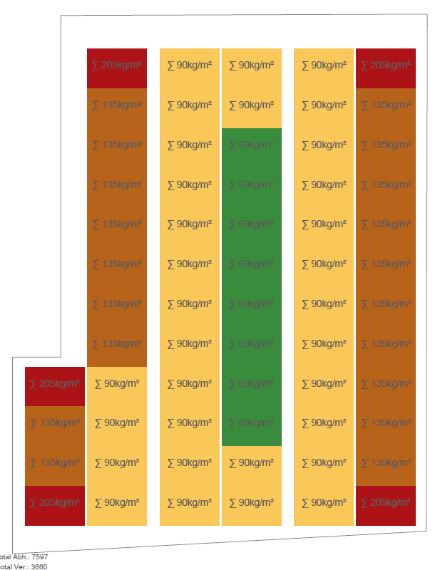

    Da ich in einer sehr Exponierten Lage bin und gerne bis zum Rand die PV Anlage legen würde kommt für die Windlast Kompensation eine 205KG/m2 Schüttung im Randbereich 1,5m drauf.
    Da ich kein Statik habe und nur weiss das die Betondecke 25cm hat und 8mm alle 20cm Verlegter Bewehrungsstahl hat würde ich eine Berechnung brauchen wie weit ich diese Decke belasten Kann.
    Besonders der Kritische Bereich aus meiner Sicht beim Überdach des Balkons mit 2m, da hier auch genau die meiste Flächenlast sein soll.

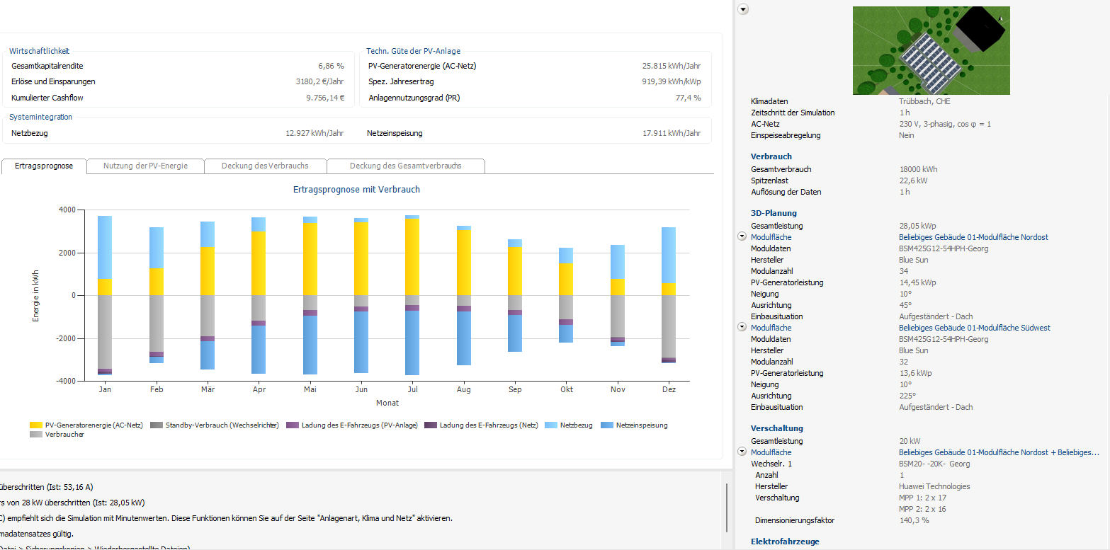

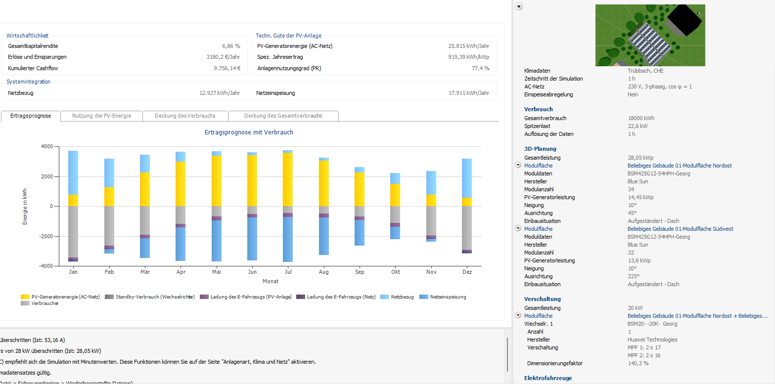

    28kw/p 150m2 Ost/West 10°.

    @Georg2022 in der Zeichnung weiter oben ist die Rede von einer Begrünung, du sprichst aber nur von Kies.
    Was ist denn nun wirklich verbaut ?
    der Aufbau der rohdecke ist auch nicht 25cm pauschal
    Sondern ganz anders laut der Zeichnung

    OK dann kann ich nicht Zeichnung lesen, Entschuldigung.
    ich hab nur diese und eine wage aussage eines Maurers der denkt 8 all 20 gelegt zu haben. Bei
    Rudolph Elementdecke -Halbfertigteil.

    Und das Dach ist Kies mit Begrünung 50mm ich würde aber gerne für die PV Anlage Kies mit ca. 75-180mm am Rand haben.
    Wenn mir einer Sagen kann was dies verträgt kg/m2 dann hätte ich einen Anhaltspunkt ob dies schon Kritisch ist.
    Es ist ca die gesamte Schneelast
    2.13 KN/m/2 bei mir im Gebiet.
    Also Doppele Schneelast noch in der Toleranz?
