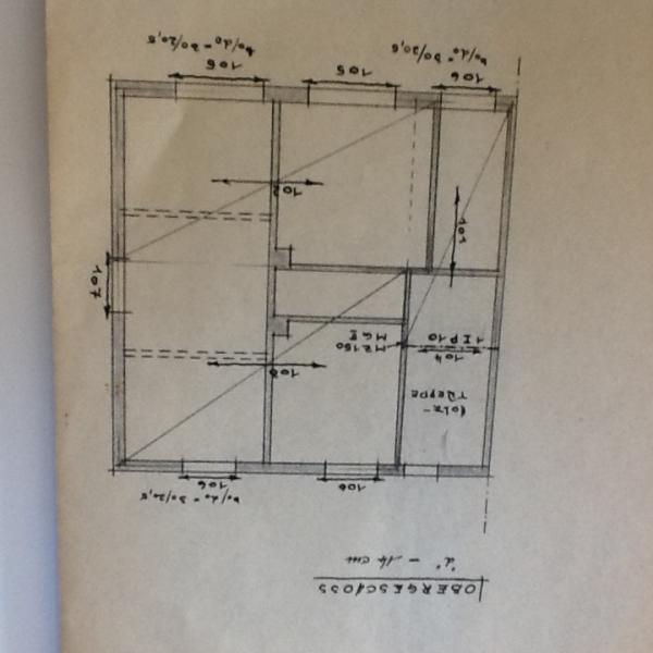

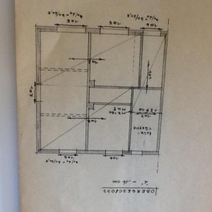

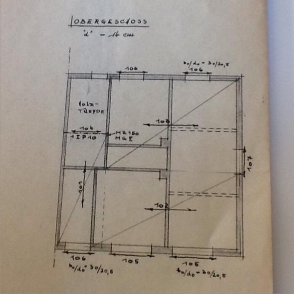

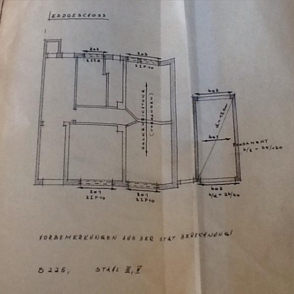

    Ja, zu schnell abgeschickt. Folgende Grundrisse sind vorhanden: image.jpg image.jpg
    Der Statiker war sich nicht sicher, ob die im ersten OG als gestrichelt eingezeichneten Wände tragend sind. Die Unterhaltung ging hin und her und als er dann hörte, dass die oberste Geschossdecke aus Beton ist meinte er sie seien deswegen nicht tragend. Ich bin jetzt sehr unsicher. Wir wollen sie gerne entfernen.
    In den Wänden sind Balken und Schlacke.
    Ich weiß, ich werde um eine zweite Meinung nicht herumkommen mit Ortsbesichtigung. Aber vielleicht hat ja jemand eine Meinung.
    MfG Altbaufreund

    So, hier jetzt doch noch ein später Versuch:
    Also die gestrichelten Wände im 2.Bild (1.OG) sind vorhanden und sollen weg.
    Im Erdgeschoss ist wie zu sehen auf der Mitte der beiden Räume eine Wand. Im Dachgeschoss befinden sich keine Wände in dem Bereich.
    Erste Geschossdecke:Holzbalken
    Zweite Geschossdecke: Stahlbeton

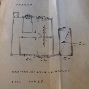

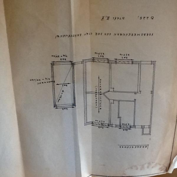

    diese Grundrissen scheinen aus der statischen Berechnung entnommen zu sein. Das sind augenscheinlich Positionspläne.
    Und mit der Berechnung sollte der Statiker umgehen können.
    Übrigens: statisch notwendig kann eine Wand auch dann sein, wenn diese keine vertikalen Lasten abträgt. Zum Beispiel zur Aussteifung. Ich wundere mich, dass sich dabei der Statiker nicht sicher sei. Oder wurde es nur falsch verstanden? Was hat denn der Statiker konkret gesagt?

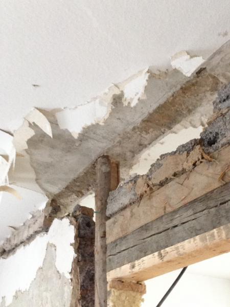

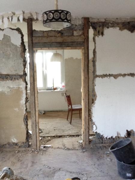

  13. #13 Altbaufreund, 04.03.2016
    Altbaufreund
    Altbaufreund
    27.01.2016
    17
    Student
    Paderborn

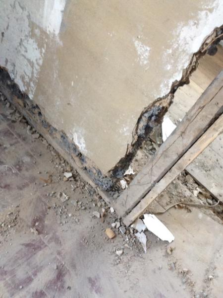

    Das ist die Wand: image.jpg image.jpg image.jpg
    Es sind genau zwei vertikale Balken vorhanden zwischen denen sich eine Tür befand. Sonst nichts. Auf Bild 2 sieht man, wie der Balken in die Betondecke abschließt und auf Bild 3, dass die Balken auf einem waagerechten Balken im Boden stehen. In der Türschwelle sind Dielen. Hat man

    Wenn der so unwillig ist -> nicht 2. Meinung, anderer Fachmann.
    Nur anhand der Unterlagen und Fotos aus der Ferne - tätige ich keine endgültige Aussage.
    Man muss sich auch noch das Geschoss drüber ansehen.
    Auch bei nicht tragenden Wänden erlebt man seine Überraschungen. Insbesondere wenn die übereinander stehen und im Zusammenhang mit der Dachkonstruktion.
    Die Vorgehensweise von dir ist schon richtig, hätte dein "Fachmann" eigentlich vorgeben sollen. Bauteilöffnung, Kontrolle und dann Aussage fällen.
    Dass mit dem Bauplan angucken lohnt nicht, da eh nicht danach gebaut?!? Klar gibt es Änderung, aber mit Unterlagen kann man gezielt vergleichen, suchen, loslegen.

    Paderborn
    Heute dann endlich jemand mit Kompetenz im Haus gehabt. Die Wand ist mittlerweile schon weg- war also nicht tragend. Eine Leichtbauwand. Der Statiker meinte die Wand hätte die darunterliegende Holzdecke sogar stark belastet - weil zu schwer.
    Also endlich Klarheit. Ärgern tue ich mich mittlerweile jedoch über den anderen Statiker. Er hat es sich einfach gemacht und uns sogar einen Stahlträger berechnet. Was wäre denn gewesen, wenn wir den auch noch da eingebracht hätten? Mal von den 4000€ für den Einbau abgesehen...
