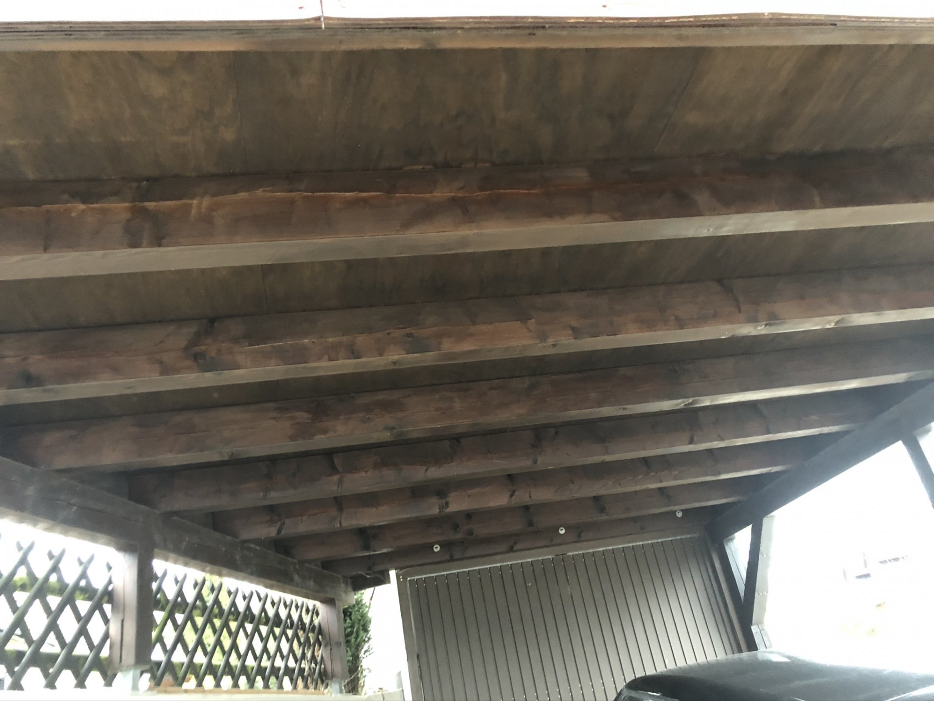

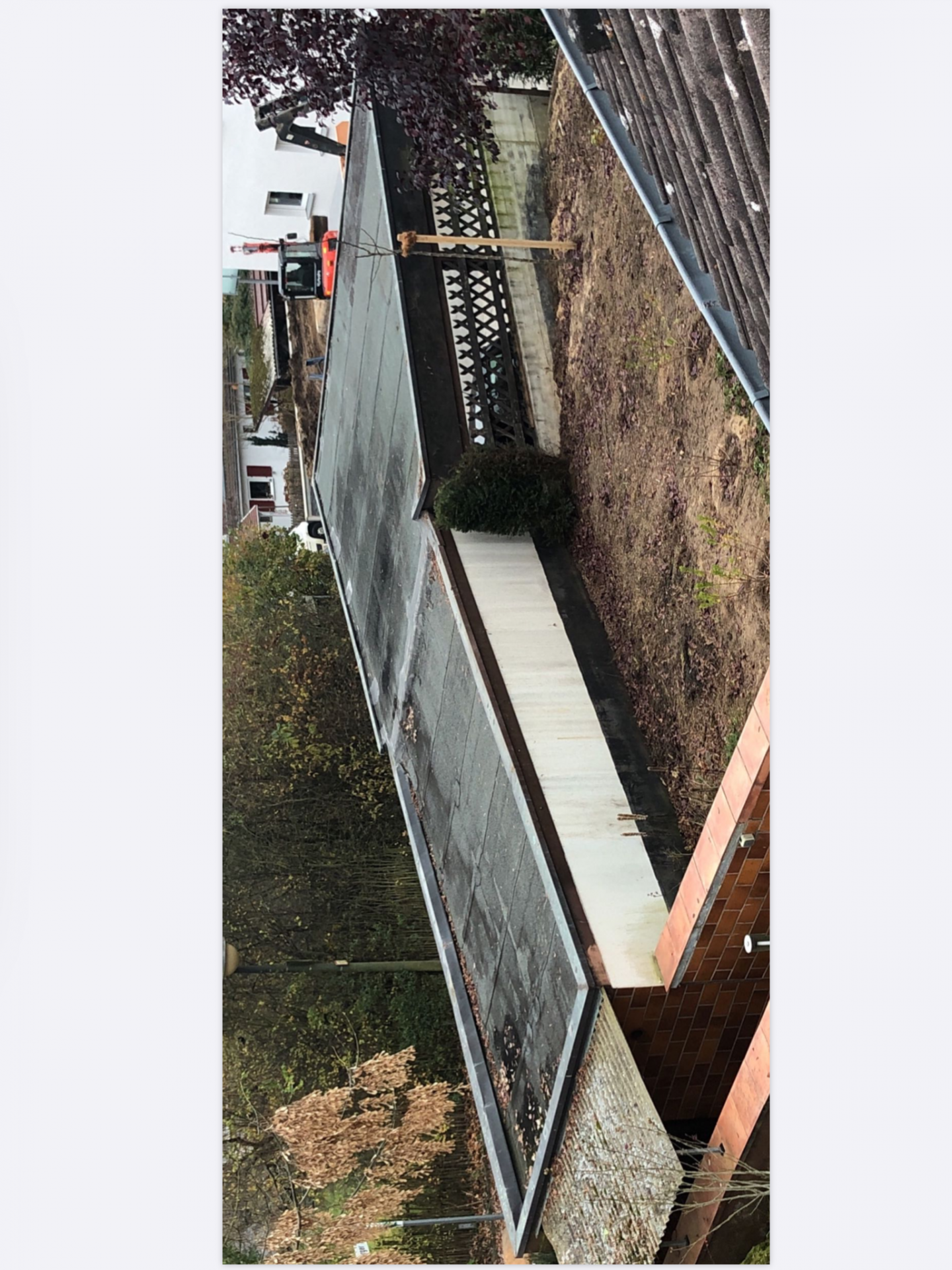

    ich habe einen Holz-Carport von 1991 (Bauantrak inkl. Architektenzeichnung vorhanden, aber leider keine statischen Berechnungen), der an die Garage angebaut ist.
    Da ich vom Wohnzimmer, dem Balkon und der Terrasse immer auf das Bitumendach schaue würde ich das gerne durch eine extensive Begrünung verschönern.
    Bei der Garage ist das laut Hersteller möglich, zum Carport habe ich leider keine Statik. Auf mich als Laien macht die Konstruktion zwar einen ausreichend stabilen Eindruck, aber ich möchte auch vermeiden dass ich eines Tages in meiner Einfahrt stehe und feststelle dass ich mich da wohl verschätzt habe.
    Ich frage mich jetzt, ob das ein Zimmermann beurteilen kann ob die Konstruktion die potentielle Auflast im Winter (gesättigte Begrünung 55kg + 85kg Schneelast) trägt oder ob ich hier die Statik zwingend von einem Bauingenieur nachrechnen lassen muss / sollte?

    Stell einfach mal Balkenquerschnitte und Spannweiten rein.....

    Hier sind mal ein paar Bilder der Konstruktion. Der Carport ist 5,5m lang und vorne 5,6 breit, hinten sind es nur 3,5m.
    Die 6 Stützpfosten sind 13x13cm die Deckenbalken (8 Querbalken + 2 Längsbalken) sind alle 11x20cm. Die Stärke der Holzdecke kenne ich leider nicht genau, sie ist aber mindestens 2cm stark (vermutlich Multiplex o.ä.) und 4cm stark wenn es die gleiche Ausführung wie bei der Einfassung ist.

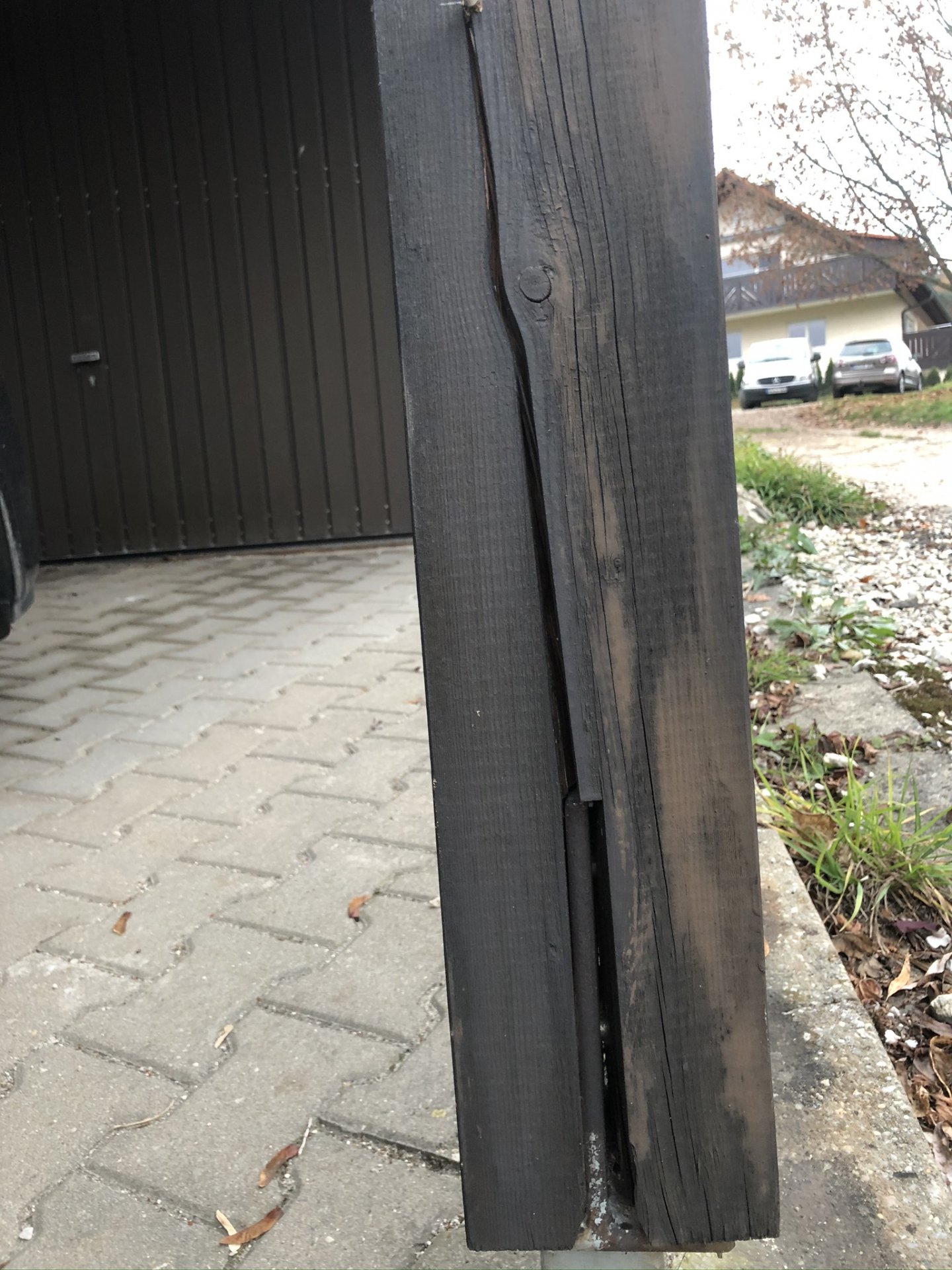

    Das ist ein guter Vorschlag, Danke. An einige Der Stützpfosten muss der Zimmermann denke ich sowieso rann, da sind ziemlich große Risse drin
    VG

    Langt LOCKER für ne Begrünung.
