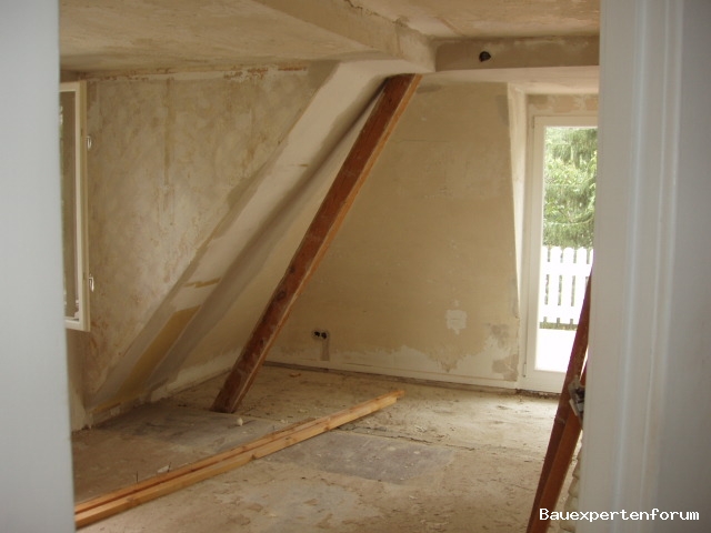

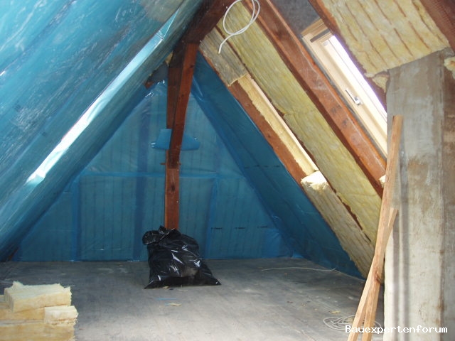

    oh, ein liegender Stuhl? Hast du mal Bilder? Das interessiert mich jetzt mal genauer. Liegende Stühle sind eine interessante Sache, wurden früher öfters gemacht, heute werden die kaum noch gemacht...
    Hab letztes Jahr ein Fachwerkhaus mit saniert, das hatte auch einen liegenden Stuhl. Ich häng mal ein paar Bilder an...
    Die Balken sind so, wie sie da sind gewachsen, die sind nicht passend geschnitten worden sondern es ist so lange gesucht worden früher bis das sie etwas Passendes gefunden hatten...

    was bitte ist ein liegender Stuhl??? (ich meine im Zusammenhang mit Dach-)
    auf den Fotos ist es leider nicht so wirklich gut zu erkennen.
    Dachboden
    OG
    Liegt er, der Stuhl?
    Hilft mir allerdings nicht bei der Ursprungsfrage?

    Jau, ein liegender Stuhl...
    Deine Ursprungsfrage kann ich dir leider nicht beantworten, da wirst du deinen Statikus vor Ort mal anfunken müssen...
    Ich tippe aber drauf das da noch Verstärkungen dran geschraubt gehören...
