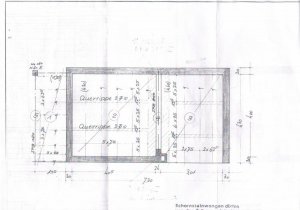

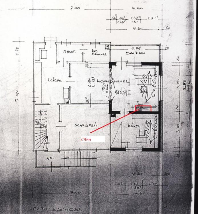

    Hallo liebe Experten,
    meistens berate ich laien in Fragen rund um Wurst und Fleisch, aber auch ein Meister braucht mal Hilfe...besonders wenn es um ein anderes Gewerk geht :shades
    Ich habe eine konkrete Frage: Habe mir auf dem Bauamt Pläne geholt (Gelobt sei die Zeit in dem der Bau noch abgenommen werden musste) weil meine Frau und ich endlich den Traum von einem Grundofen realisieren wollen.
    Problem: das teil wiegt knapp 2Tonnen bei einer Aufstellfläche von 1150mm Breite und 600mm Tiefe. Und solll auch noch in den ersten Stock. Ist ein Bausatz, aufbauen würde ich selber machen.
    Das Problem ist die KG Decke, hier wurde eine Optima Hohlkammerdecke mit Betondeckung 1cm Verbaut. Hier habe ich ein Paar Daten zum
    Grundriss EG mit Einzeichnung des Ofens

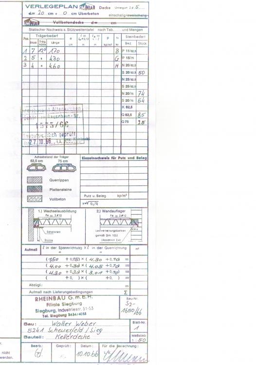

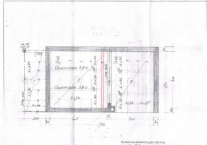

    Verlegplan der Hohlsteindecke 1
    Verlegplan der Hohlsteindecke 2

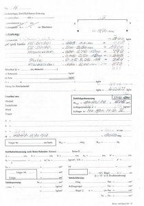

    Statische Berechnung des Stahlträger der tragenden Mittelwand

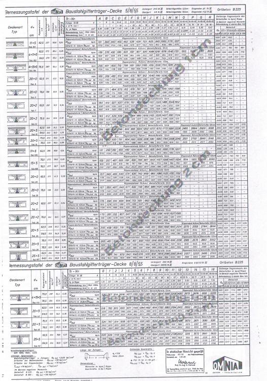

    Belastung der Optima Decken Tabelle (Decke 20+0 Betondeckung 1cm)

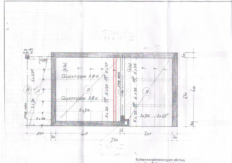

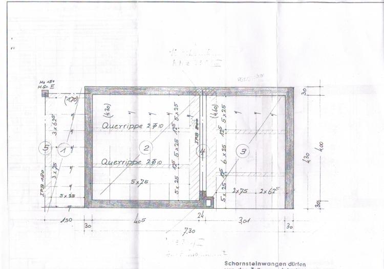

    Mein Vorgehen wäre folgendes:
    Ich würde neben dem 220 Stahltäger, dort wo der Ofen im EG hinsoll, einen Sturz im Kellergeschoss einmauern, genau in der Mitte des Ofens, würde hierfür einen verstärkten IPB 120 nehmen Und ein ordenliches Auflager.
    Habe den mal rot eingezeichnet:
    wäre das eine Vorgensweise die man vertreten könnte? oder hält das die decke nicht? Und nochwas. Mir ist aufgefallen das neben dem Stahlträger im KG sogenannte Querrippen Liegen, die Fühlen sich beim klopfen massiv an, nicht wie die anderen Teile der Decke Hohl. Der bereich auf beiden seiten der Träger beträgt ca 40cm. Was hat das zu bedeuten?

    Pack die Unterlagen ein, such dir einen Statiker vor Ort der gegen Bezahlung die Planung dafür übernimmt. Das Forum ist nicht dafür da, Statik-Beratungen in diesem Rahmen zu geben. Steht in den Nutzungsbedingungen drin, wird recht streng drauf geachtet... Do it yourself in Verbindung mit Online-Statik = NoGo

    optima kenn ich nicht, wird wohl omnia sein.
    problem sind die hohlkammersteine da eine kontinuierliche stützung nicht möglich ist.
    d.h. die dinger brechen bei hoher auflast.
    die idee mit dem streichholzstahlträger kannste vergessen.
    um den statiker wirst du wohl nicht rum kommen. oneline geht nicht.

    links und rechts des grundofens jeweils einen pfeiler mauern ( fundament im keller ???) als neues deckenauflager. im bereich des ofens die steindecke entfernen und den bereich nach angabe des statikers bewehren und ausbetonieren.

    Ja im keller ist fundament. Aber ich möchte die garage weiter nutzen und die pfeiler würden stören. Äber 2 träger am anfang und ende des ofens unter der decke einziehen und dann steindecke raus. Schalung. bewehrung laut statiker. beton rein.
    Meint ihr das geht auch?

    Haben jetzt das problem ziemlich spektakulär gelöst....haben einfach die die 24 wand an die der ofen sollte rausgenommen die auf dem 220 stahlträger stand. Der ofen kommt jetzt an die aussenwand wo die mauer war, somit sollte es auch kein problem mit dem gewicht mehr geben.
    Habe etwas gestaunt, als der maurer sagte das die wand etwas über 2 tonnen gewogen hat...und die hat komplett auf der hohlsteindecke im kleineren der beiden zimmer gelegen....da war mir doch etwas mulmig.
    Bei mir hat der maurer die statik gemacht, er sagte er dürfte das aber nur im EFH habe da auch nicht weiter nachgefragt, stimmt das?
