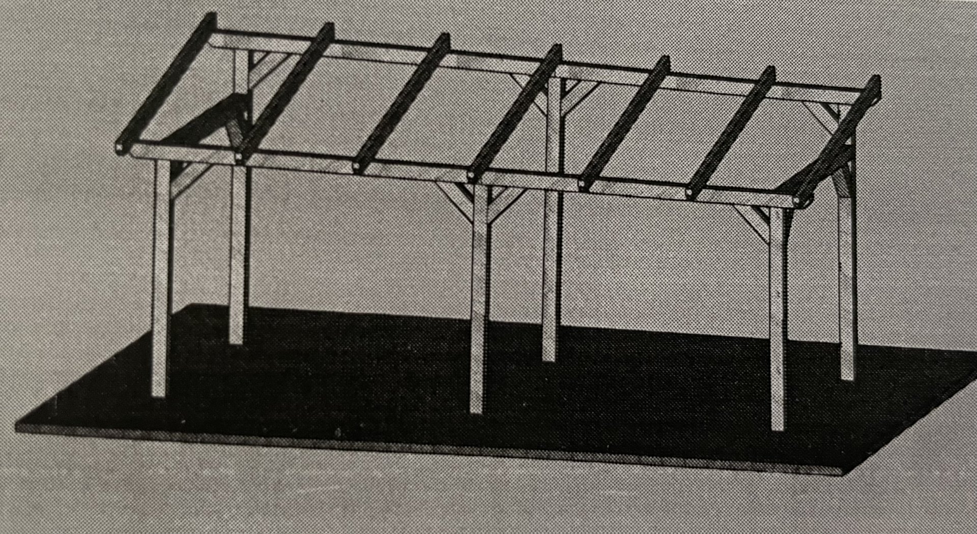

    Hallo Bauexperten,
    ich habe mir ein Bausatz für eine Terrassenüberdachung gekauft und möchte diese nun aufstellen.
    Die Maße:
    406cm Länge
    330cm Breite
    6 VSG Teile aus 8mm dicken Verbundglas
    12cmx12cm Leimbinder Holz
    Das Dach ist eine freistehende Konstruktion und steht nach Plan auf 6 Stützen. Genau hier habe ich bei der Planung nicht gesehen, dass es eine Option gab, auf der Vorderseite auf einen Stützbalken zu verzichten.
    Ich würde das Dach also gern an der Vorderseite auf den mittleren Balken verzichten. Der Hersteller würde, bei der Option der Pfostenreduzierung, den vorderen Querbalken in der Dimension 12x20cm ausliefern. Meiner hat nun lediglich die 12x12cm.
    Meine Frage richtet sich nun an die Statikexperten hier.
    Würde das Dach auch auf den 12x12cm Querbalken tragen?
    Wenn nicht, wäre es ausreichend, wenn ich noch einen 8x12cm Balken auf die Querbalken schrauben würde?
    Weitere Informationen - Siehe Skizze.
    Die rechten Stützbalken (vorn und hinten) kann ich 50cm in die Mitte verlegen, auf der linken Seite stehen die Balken ganz am Rand.

    Nein
    Das ist kein gleichwertiger Ersatz für die firmenseitig angebotene Alternativlösung 20/12

    12x12 ist zu klein.
    Aufdoppeln ist möglich aber da musst du schon die richtige Verschraubung ausrechnen um einen Verbundquerschnitt zu erzielen. Das sind dann auch Vollgewindeschrauben alle paar cm - da ist es deutlich billiger einfach nen neuen Balken zu kaufen.
