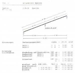

    Guten Morgen zusammen,
    verstehe ich die Berechnung in der angehängten Statik so dass:
    "Eindeckung und Konstruktion = 0,8 kn/m2" bedeutet ich kann max 80 kg/m2 für Dachlattung, Ziegel und PV auf das Dach packen?
    Oder denke ich hier zu einfach....
    Danke und Grüße

    Eigengewicht des Sparrens musst du noch abziehen

    Danke BaUT!
    Da wir hier von m2 reden, dann aber auch nur das Gewicht der Teile der Sparren welche innerhalb eines m2 liegen.
    Also nicht das Gesamtgewicht des 6,4m langem Sparren...?

    Ja das Gewicht/m Sparrenlänge wird dann durch den Sparrenabstand geteilt, so erhält der Statiker den Flächenlastanteil des Eigengewichts des Sparrens.

    Vielen Dank BaUT!
    Das hat mir sehr weitergeholfen.

    Was ist mit Dämmung? Und sind die 0,1 kN/m2 für die unterseitige Verkleidung ausreichend?
    Solange die Belastung aus dem neuen Dachaufbau nicht größer ist als die Annahme für die statische Berechnung, bist du erstmal auf der sicheren Seite. Falls du damit nicht auskommst, lass die Statik mit den neuen Lasten durchrechnen. Da die Sparren ja handelsüblich nur in abgestuften Querschnittsabmessungen angeboten werden, haben die vielleicht noch etwas Reserve. Dabei nicht vergessen, dass die Pfetten dann auch die größeren Lasten tragen müssen.

    Vielen Dank! Dämmung wird aber nicht benötigt da es sich hier um ein reines "Kaltdach" handelt. Eine Zwischensparrendämmung existiert also nicht. Dann hätte ich die ungenutzten 0,1 kN ja im Prinzip auch noch als Puffer!
