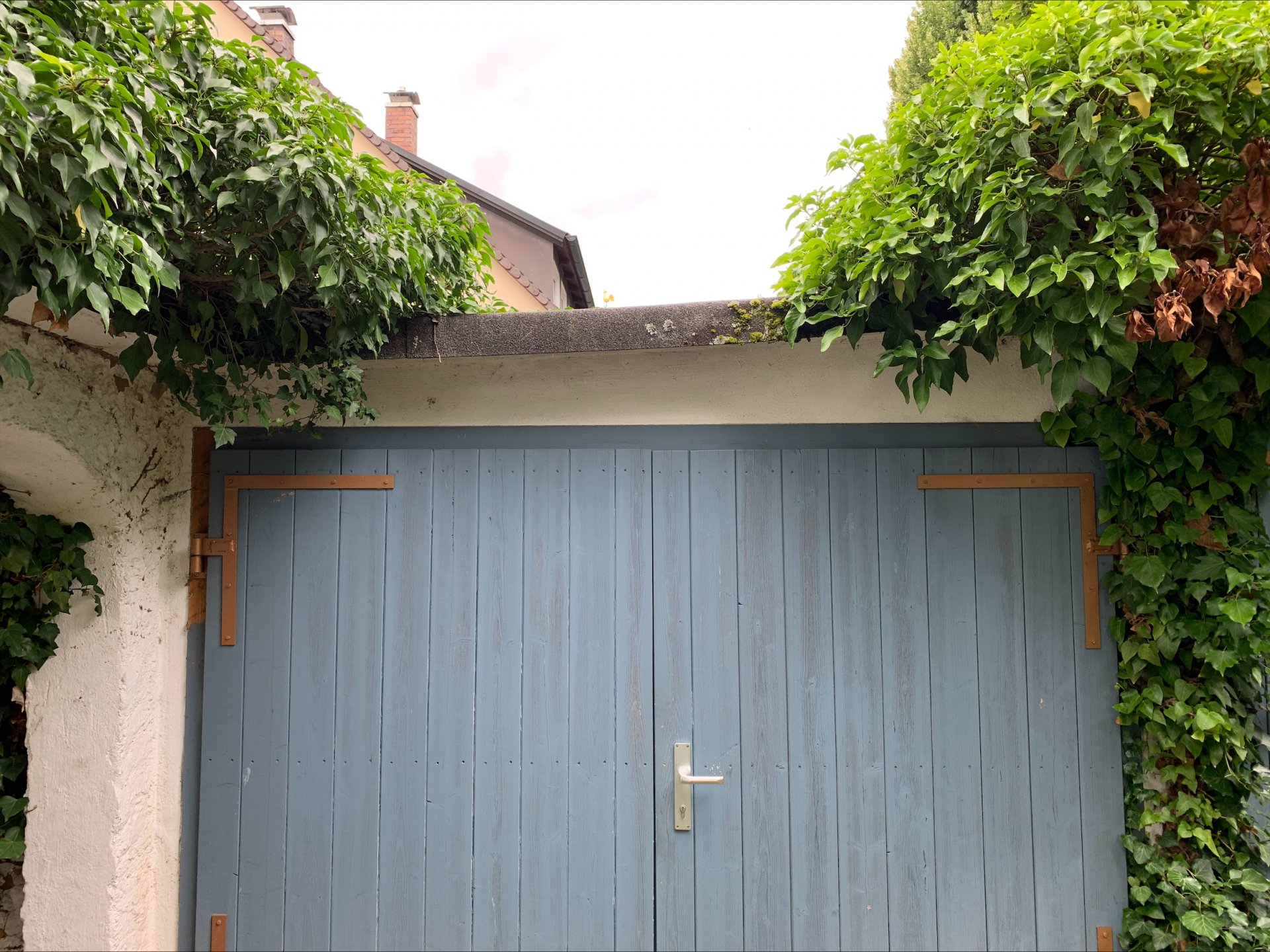

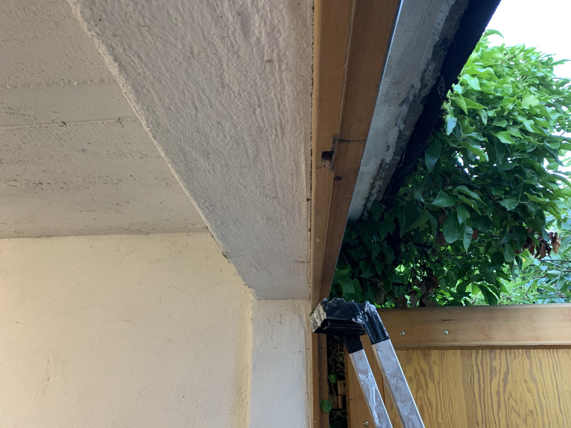

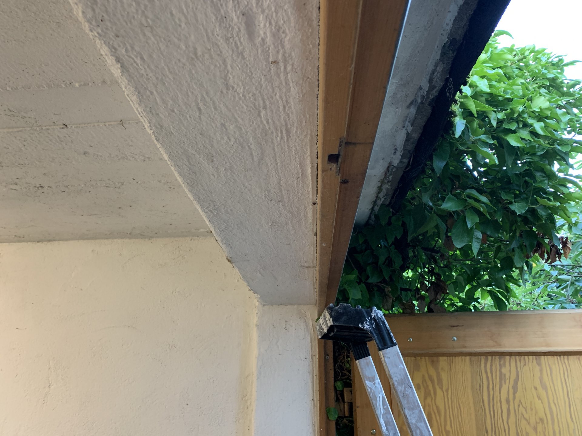

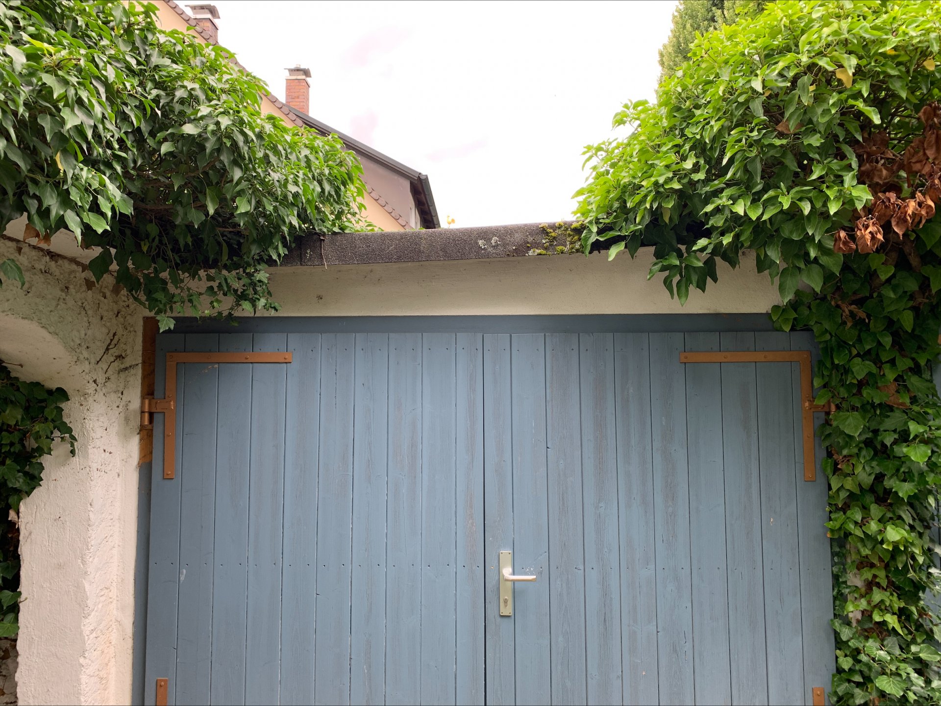

    Hallo Zusammen,
    wir haben mal mit dem Gedanken gespielt auf unserem Garagendach, da dies eines der sonnigsten Bereiche unseres eingewachsenen Grundstücks ist, in einen Garten zu verwandeln / Hochbeete zu platzieren.
    Ich befürchte, dass dies aufgrund der Statik nicht möglich sein wird. Bevor ich einen Statiker konsoltiere der das offizielle OK / NOK gibt, würde ich gern ein erstes Feedback hier bekommen.
    Folgender Sachverhalt:

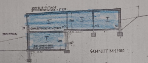

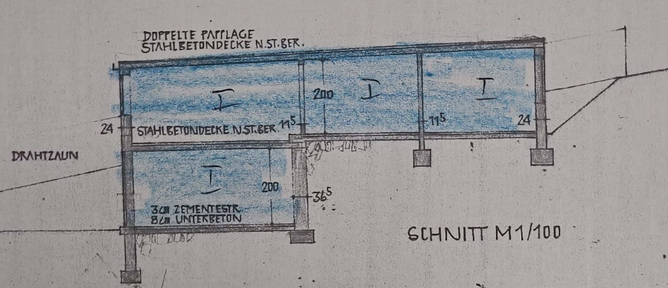

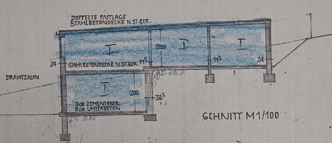

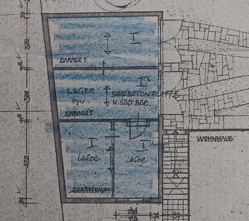

    - Garage Baujahr 1960
    - Stahlbetondecke "laut Statischer Berechnung" die es scheinbar in den Bauunterlagen nicht mehr gibt (Haben das Haus vor 1J gekauft)
    - Die Decke scheint mir ca 7cm Dick zu sein Außenkante und unterhalb der Bitumenschicht gemessen. Damit hat sich wahrscheinlich das Thema erledigt, oder?
    Hab gelesen es gibt Möglichkeiten die Decke zu verstärken, aber um da auf eine Tragfähigkeit von (ich schätze mal) 300kg pro m² zu kommen müsste man vermutlich mehr als diese nachträglich geklebten Verstärkungen?
    Viele Grüße

    Das wird vermutlich nicht stimmen , du hast die Ausladung ( Auskrakung )gemessen , messe den gesamten Umlauf zur Decke innen und Sturz , dort sollte wesentlich mehr an Stärke vorhanden sein.
    Stelle Fotos ein , natürlich gibt es Garagen auch aus diesem Baujahr mit 7 cm oder sogar weniger, hier handelt es sich aber Systeme mit zum Beispiel Dielen etc
    Falls du Klebearmierung damit meist , das ist für Laien nicht machbar.

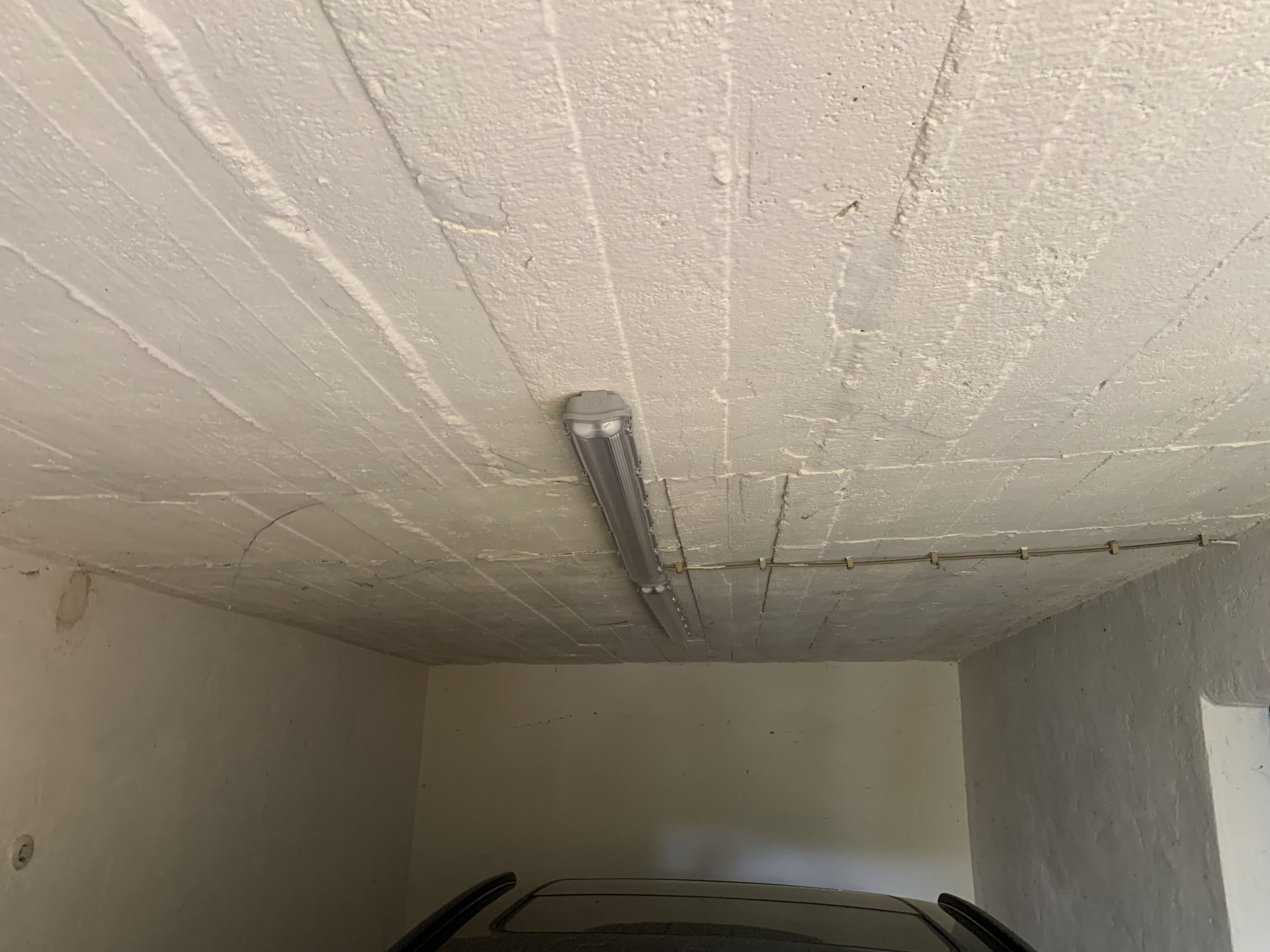

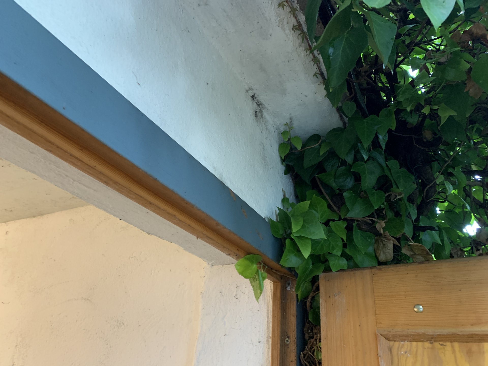

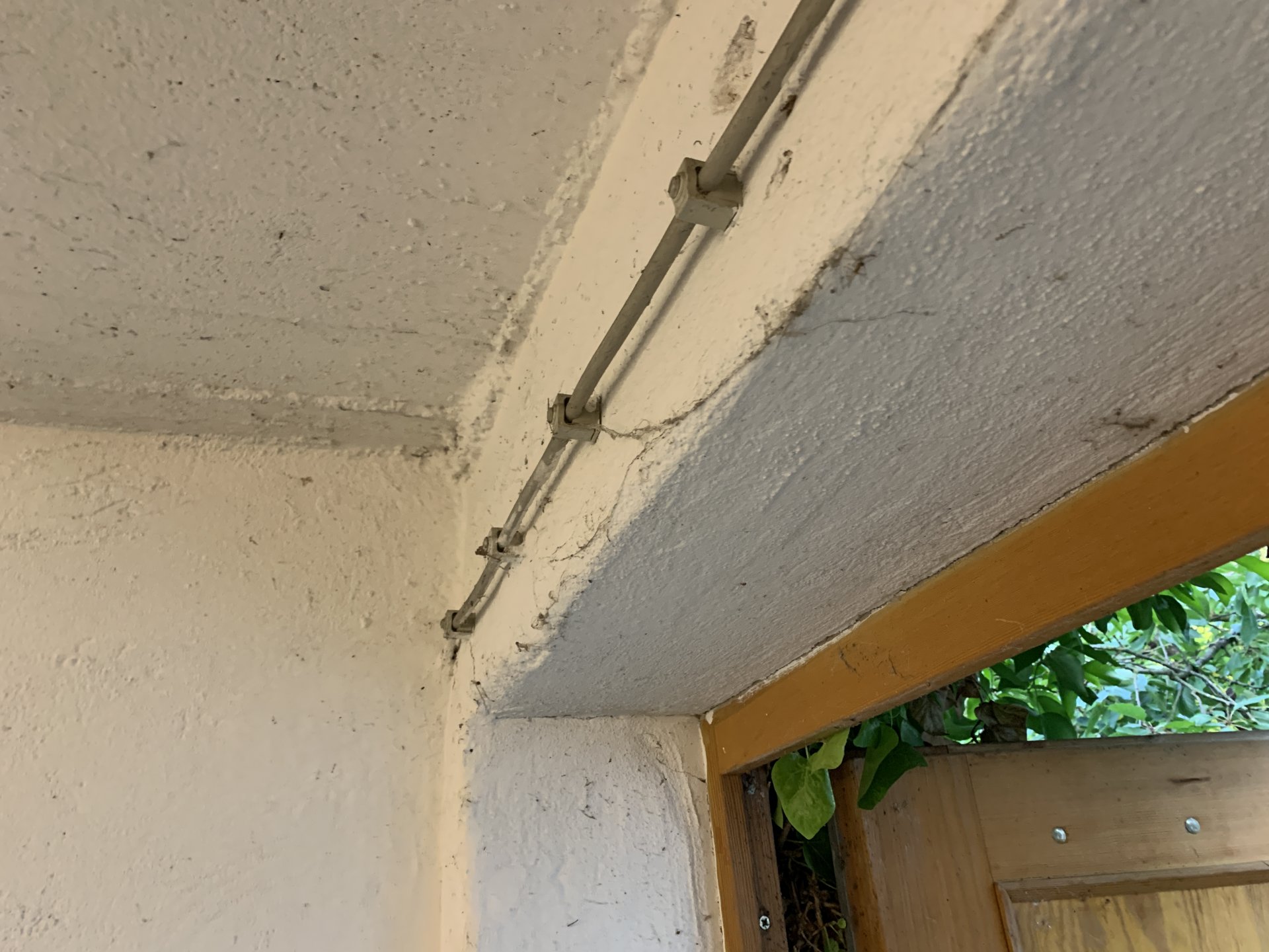

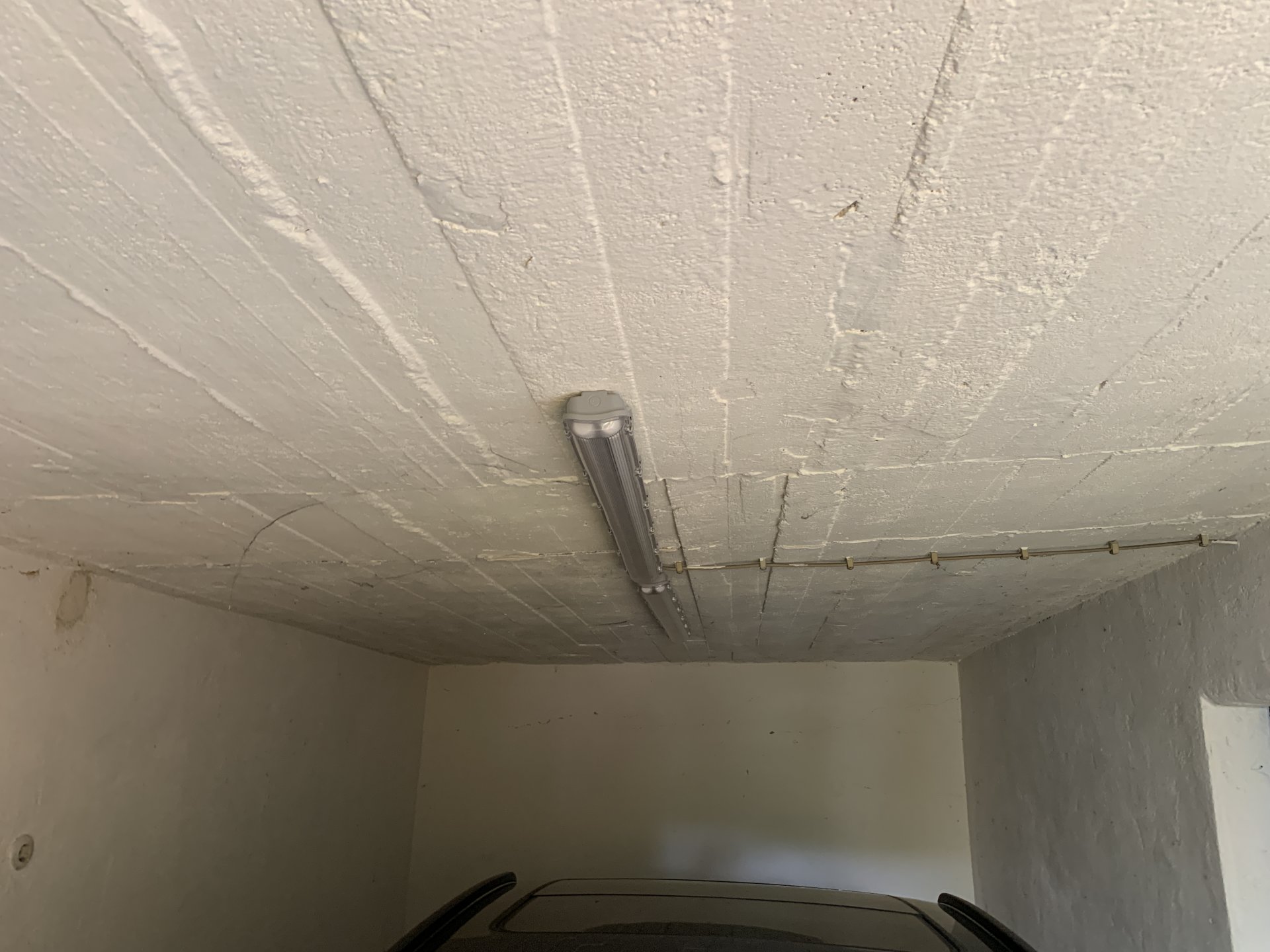

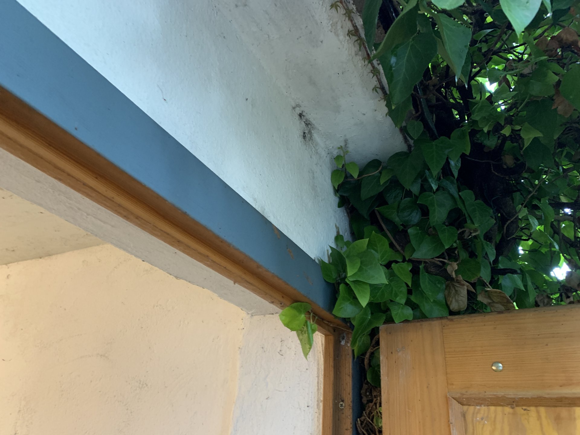

    Hab nochmal gemessen.
    • Innen bis zur Holzunterkante: 37cm
    • Außen bis zur Holzunterkante von der Innenkante der Bitumenschicht auf dem Dach (Innen mit dem Meterband rein) 45cm
    • Das heißt ~8cm mit etwas Toleranz nach oben und unten
    Damit gehe ich davon aus, dass man die Decke nicht sonderlich belasten kann?
    Macht da eine Statikeranfrage noch Sinn?

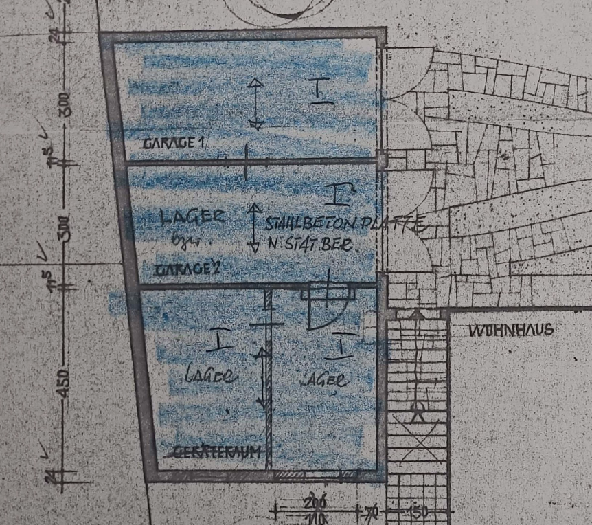

    Laufen kann man mühelos drauf, aber Hochbeete allerhöchstens oberhalb der Wände der platzieren? Also auf den Seiten und den Zwischenwänden (11,5er Mauer)?

    Ein Begehen sollte wohl möglich sein , aufgrund der doch recht schwachen Dimension sehe ich hier keine weitere Möglichkeit zur zusätzlichen Belastung, Schnee plus eventuell Mannlast und ggf einer neuen Abdichtung wird hier das Limit darstellen.
