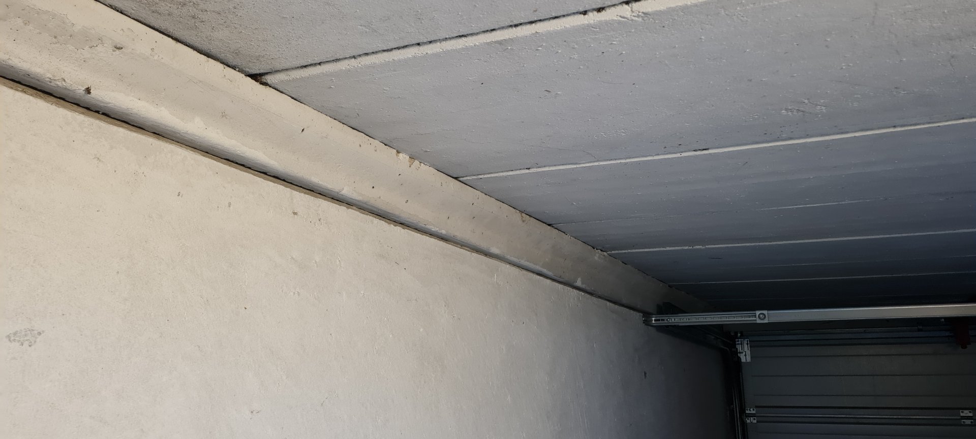

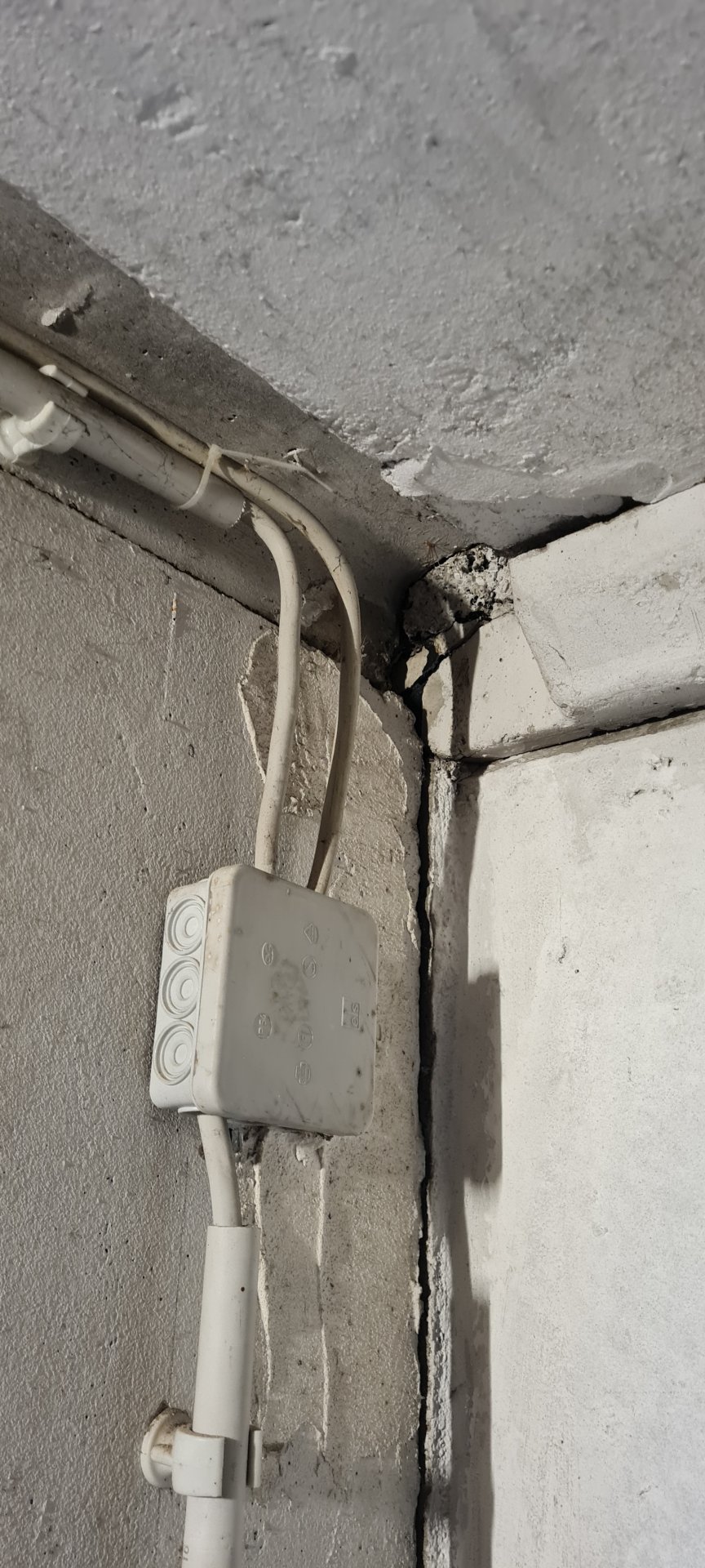

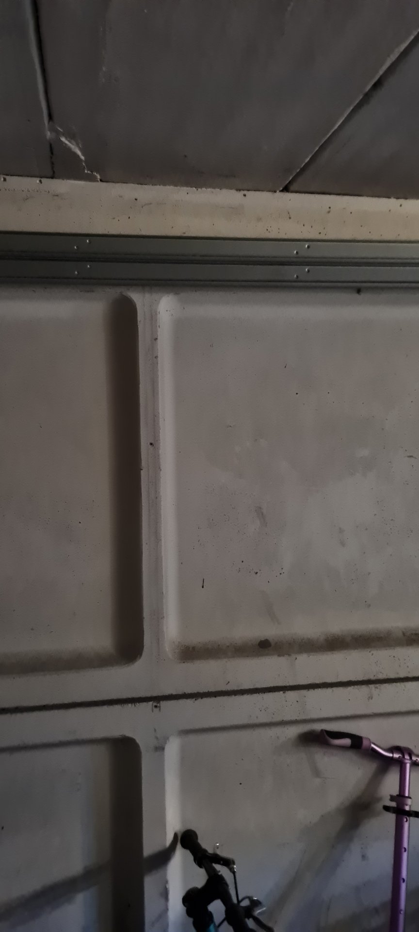

    Ich bin neu hier und hoffe, ich mache erstmal alles soweit richtig.
    Ich möchte ein Balkonkraftwerk mit vier Modulen auf mein Garagendach (Baujahr ca. 1966) mittels Ballastierung anbringen. Die Module wiegen 20kg und die Ballastierung soll laut Hersteller (wegen Windzone 2) weitere 90kg betragen. Also insgesamt sollen ca 400-440kg verteilt auf die Länge von ca 5m auf das Dach.
    Hierfür habe ich nun eine Frage:
    Wie groß ist ca die mögliche Dachlast (kg/qm), die ich aufbringen kann/darf Ich wohne in Brühl in der Schneelastzone 1. Die Garage ist ca 5m x 2,5m, rechts und links neben der Garage schließen sich baugleiche Garage direkt an.
    Über eure Hilfe würde ich mich sehr freuen.
    Beste Grüße
  2. #2 petra345, 03.06.2024
    5.253
    1.029
    Da man nicht weiß, welchen Beton und wieviel Stahl in der Garage verbaut ist, bleibt nur, den Hersteller wegen der zusätzlichen Belastung zu befragen. Dazu kommt, daß man die genaue Lage der Bewehrung nicht so genau kennt und bei Betondecken unter 15 cm Stärke sowieso schon Zuschläge machen muß.
    Auf meiner Garage würde ich allerdings nicht lange fragen, sondern machen.
