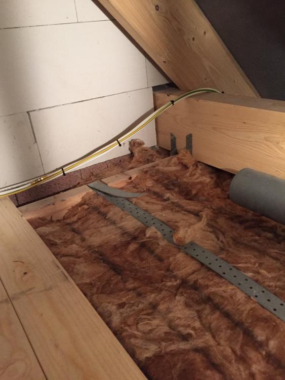

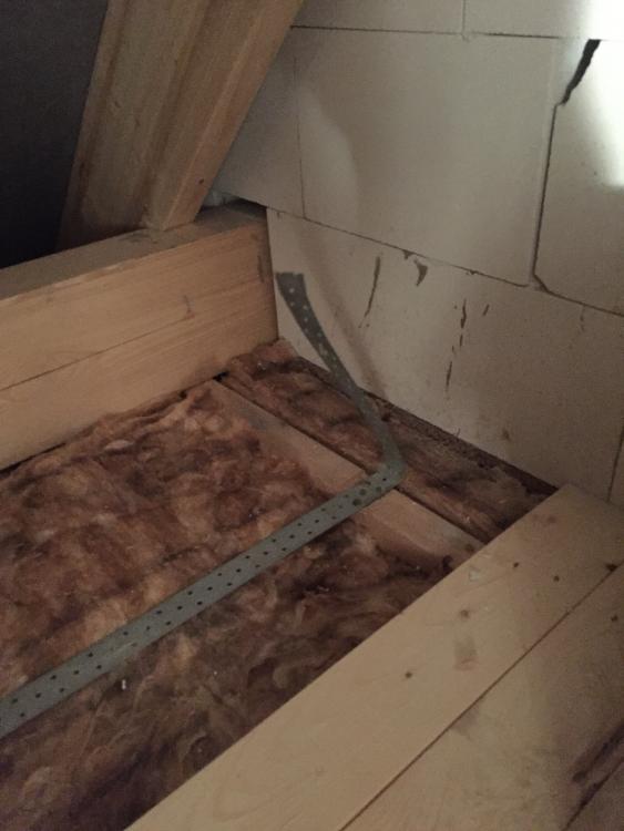

    Hallo liebe Leute ,
    wir haben neu gebaut und nur Streß mit der Baufirma.
    Mittlerweile wohnen Wir im Haus und haben uns von der Firma getrennt.
    nun zur Frage :
    auf dem Dachboden zu beiden Seiten der Giebel habe ich folgende Fotos gemacht.
    Gehört das mit dem "Lochband" so oder haben die da was falsch gemacht bzw. vergessen?
    Danke Euch

    welche Aufgabe soll dieses Band haben? Steht dazu was in der Statik?
    vermutlich könnte Ihr Statiker was dazu sagen...

    Ich denke es soll(te) als Giebelanker dienen.

    mit den 2 bildern kann ich keinen tieferen sinn erkennen. giebelanker ??? was soll da wie , wohin, warum verankert werden?

    den sinn der windrispenbänder kann ich nur raten - frag
    lieber den tragwerksplaner. wenn der schon ordentliche
    positionspläne macht, liegt doch die vermutung nahe,
    dass er zumindest die wesentlichen tragenden teile auf
    übereinstimmung mit den plänen geprüft hat?

    Die Randabstände der Verbindungsmittel im ersten Bild erscheinen mir knapp.

    @Gunther, die Giebel sollen verankert werden. Steht auch im statik! "Giebelanker über zwei Balkenfelder führen"
    1-Die risspenbänder sind als Giebelanker nicht geeignet
    2-Die sind nicht einbetoniert
