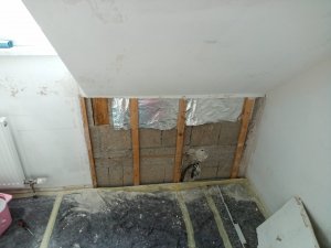

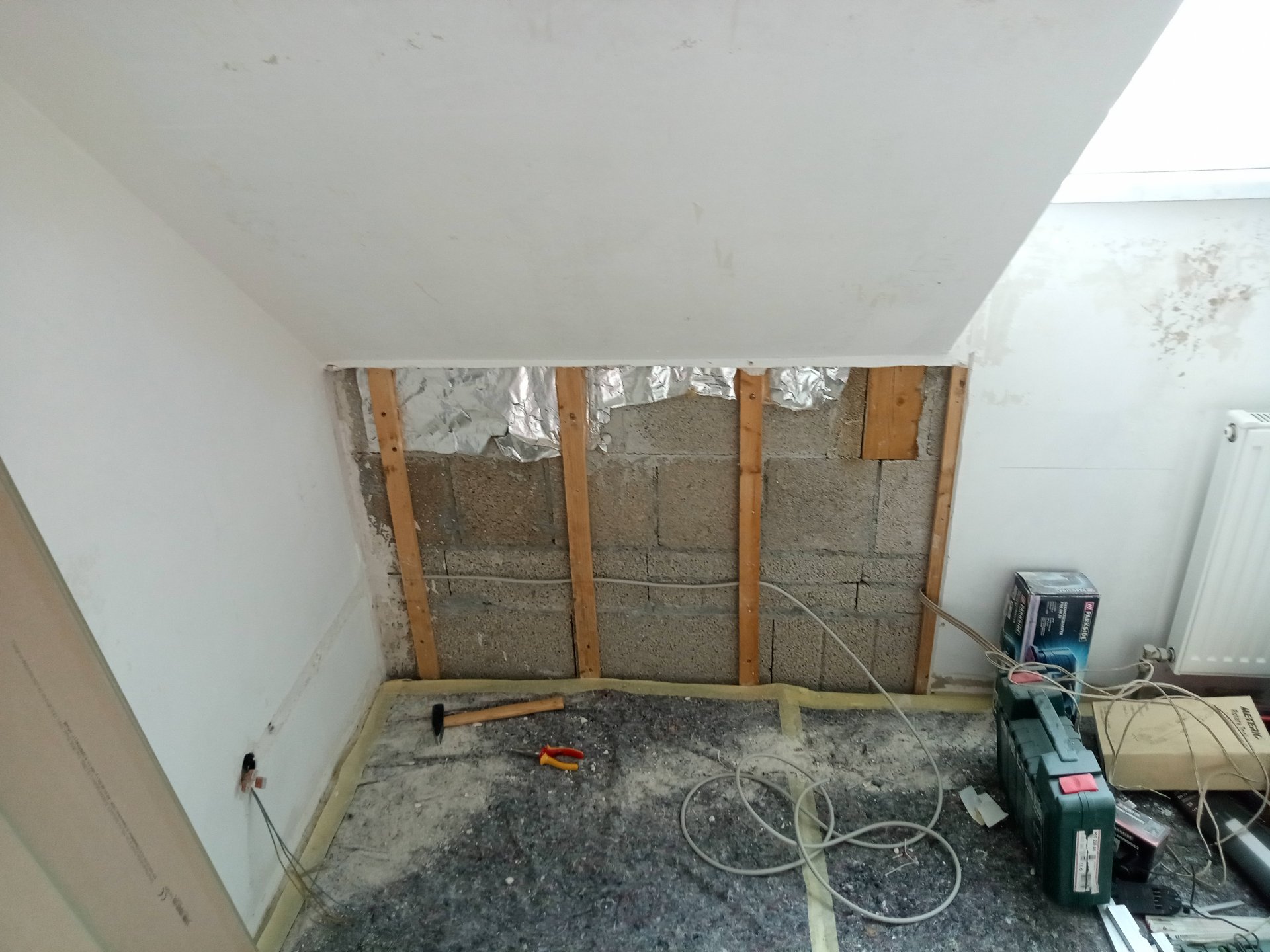

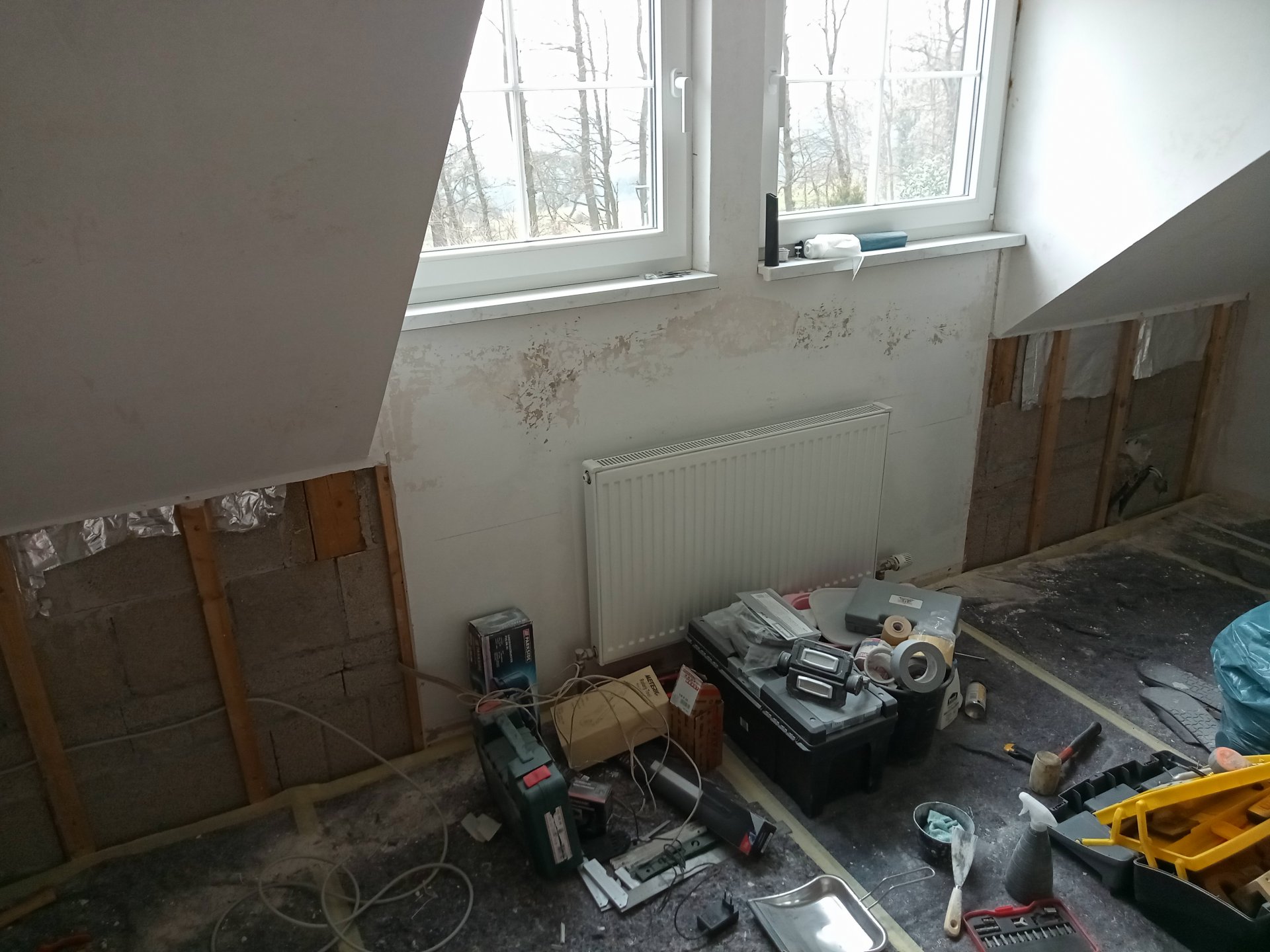

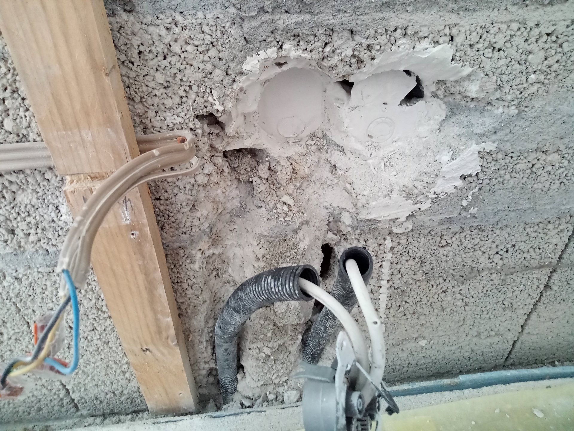

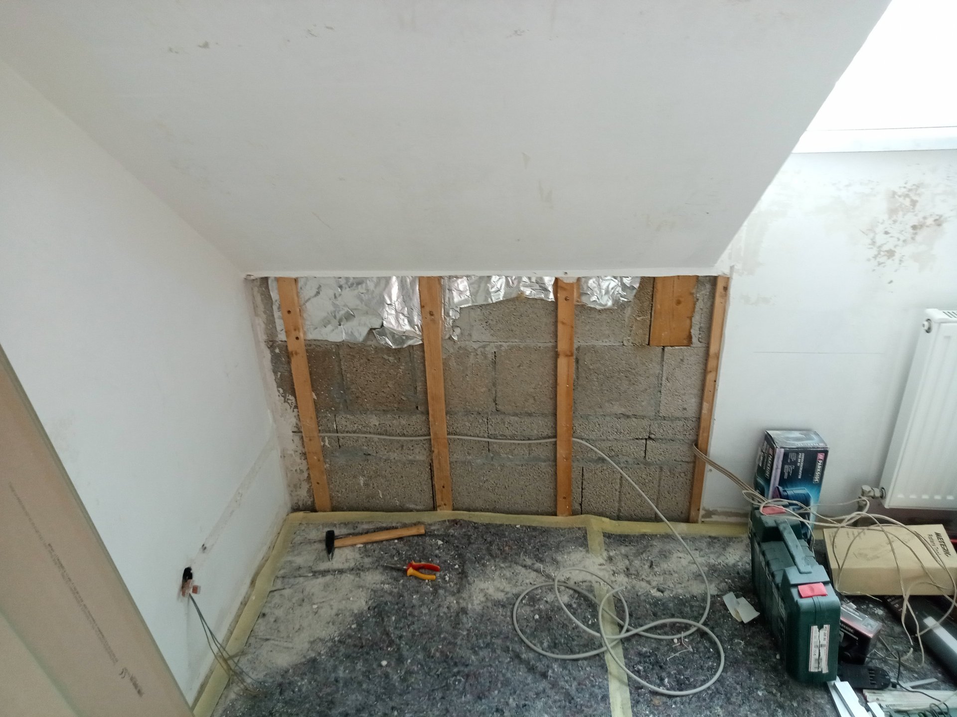

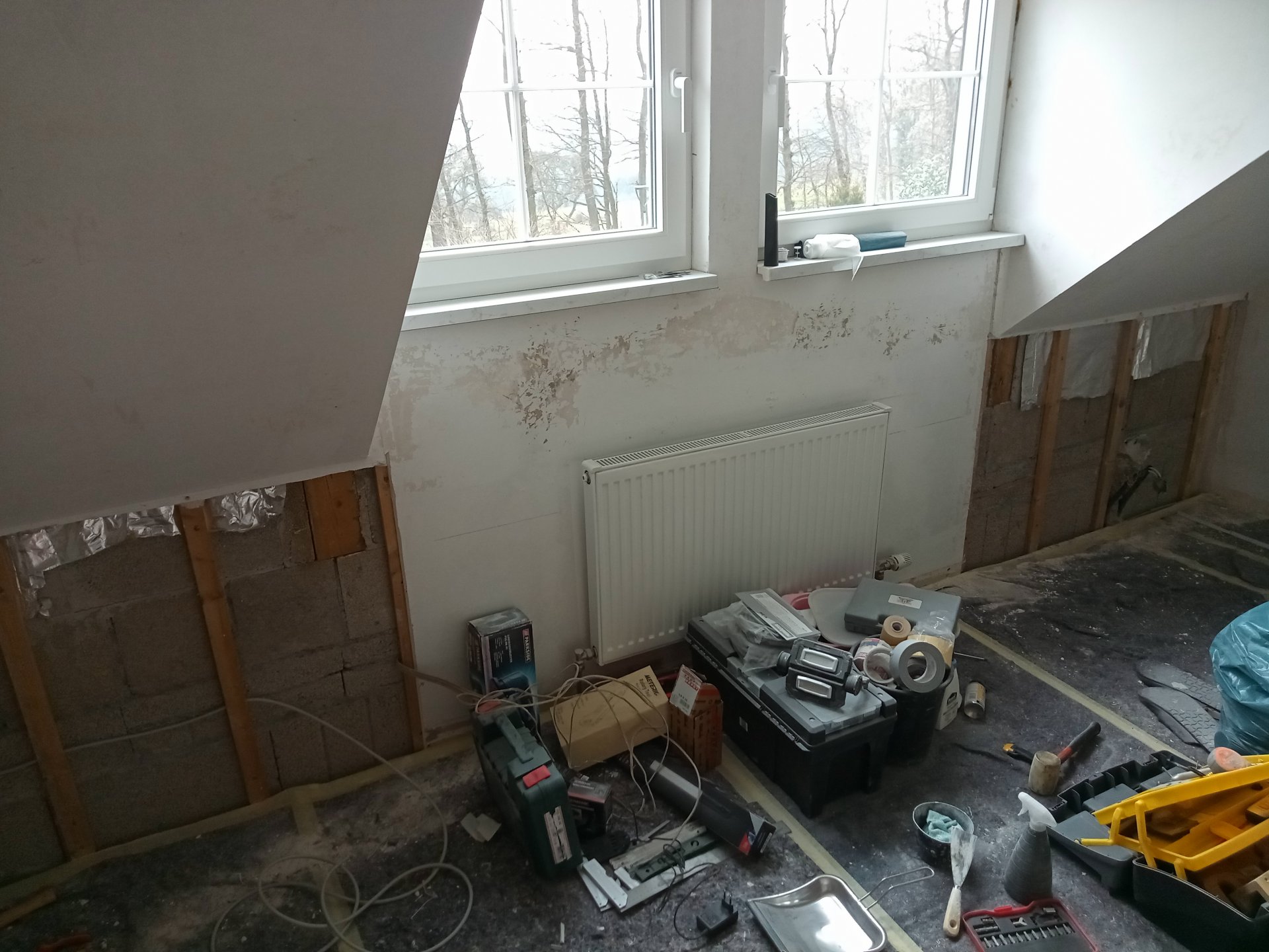

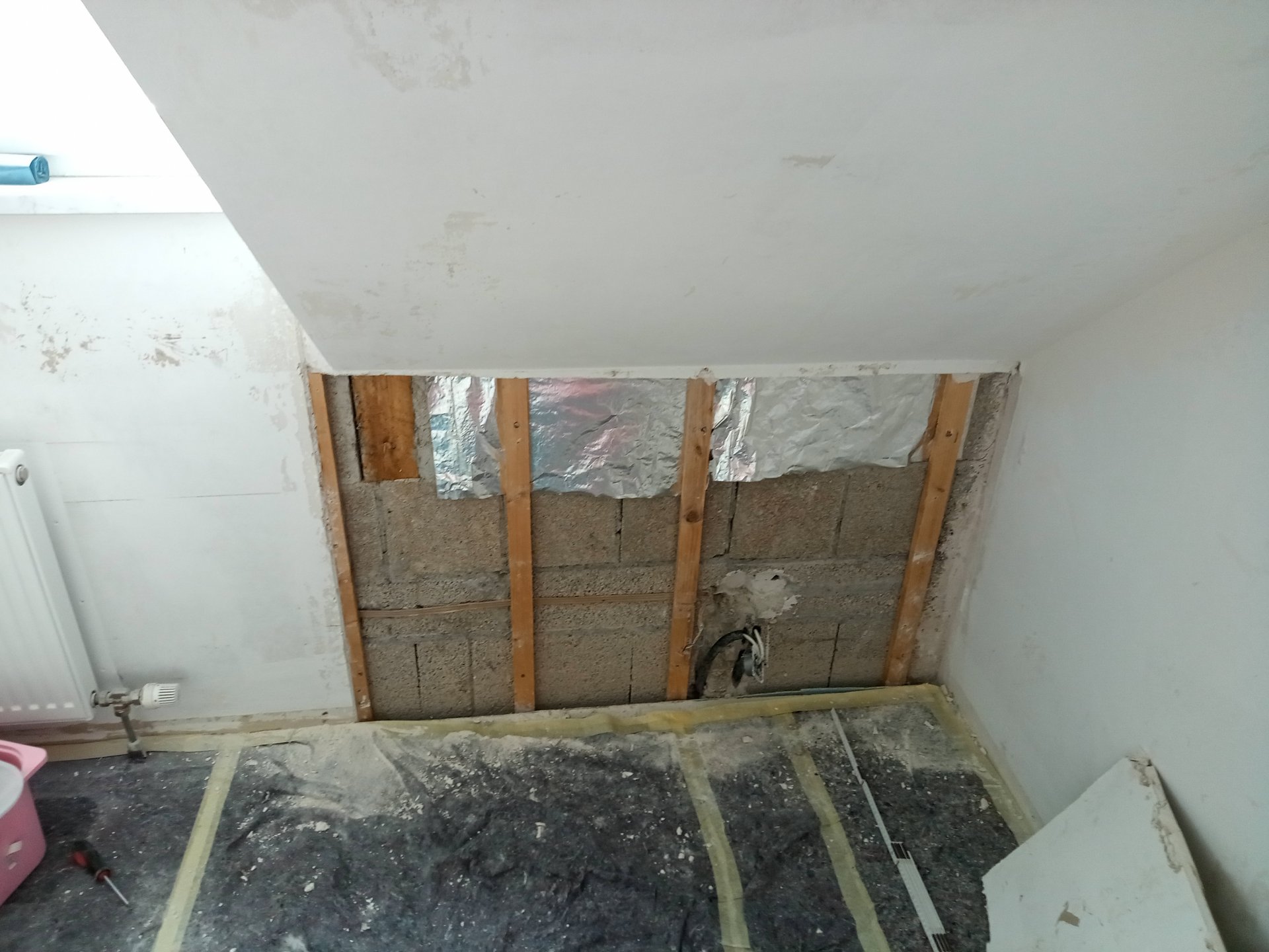

    Hallo, ich möchte an einer tragenden Außenwand aus (vermutlich) Leichtbeton Hohlblocksteinen die Elektrik erweitern. Es handelt sich um den Drempel, auf dem der Dachstuhl aufliegt. Die Wand und die Dachschräge sind mit Gipskarton auf 24er Dachlatten verkleidet. Das soll auch so bleiben.

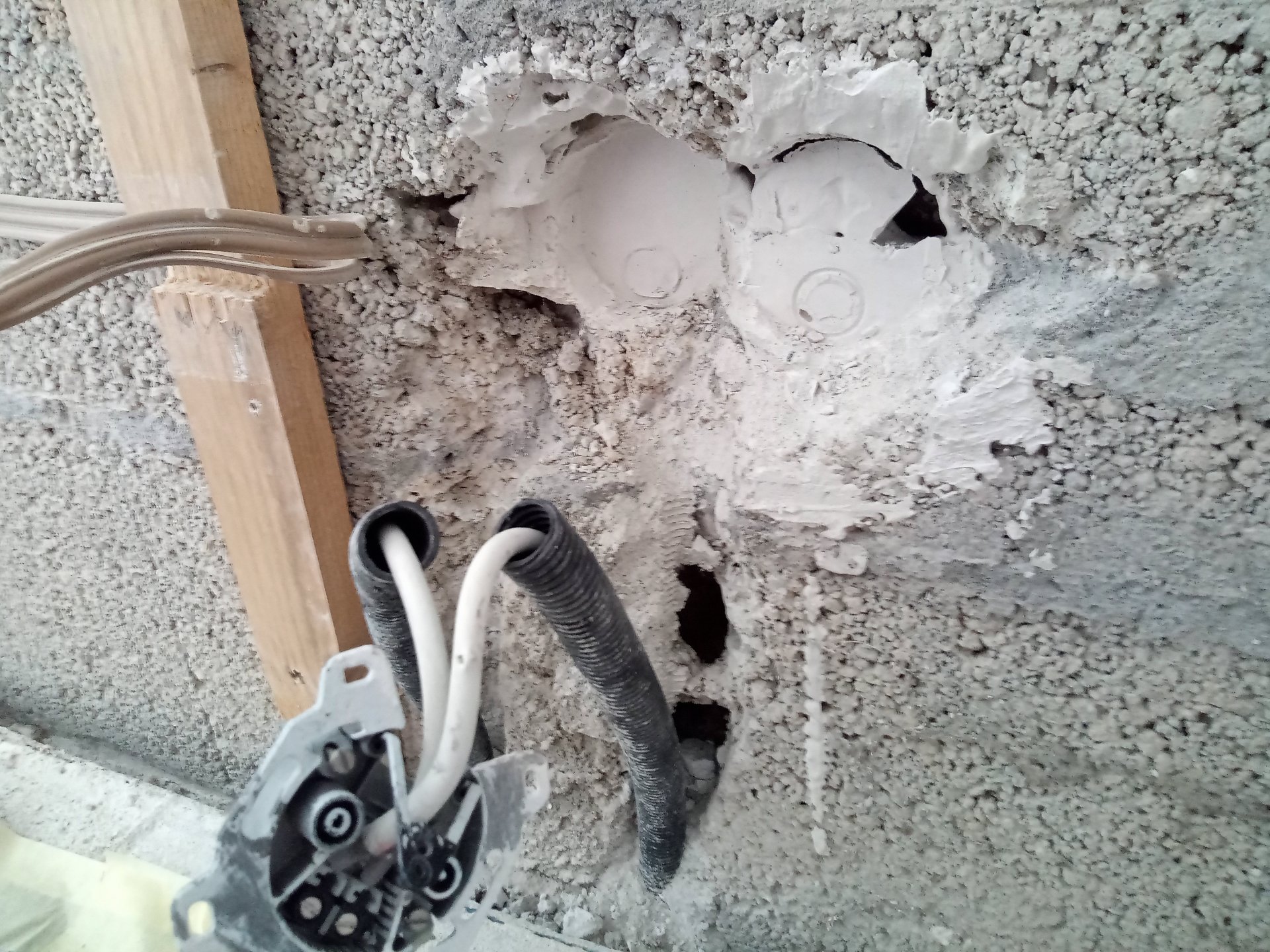

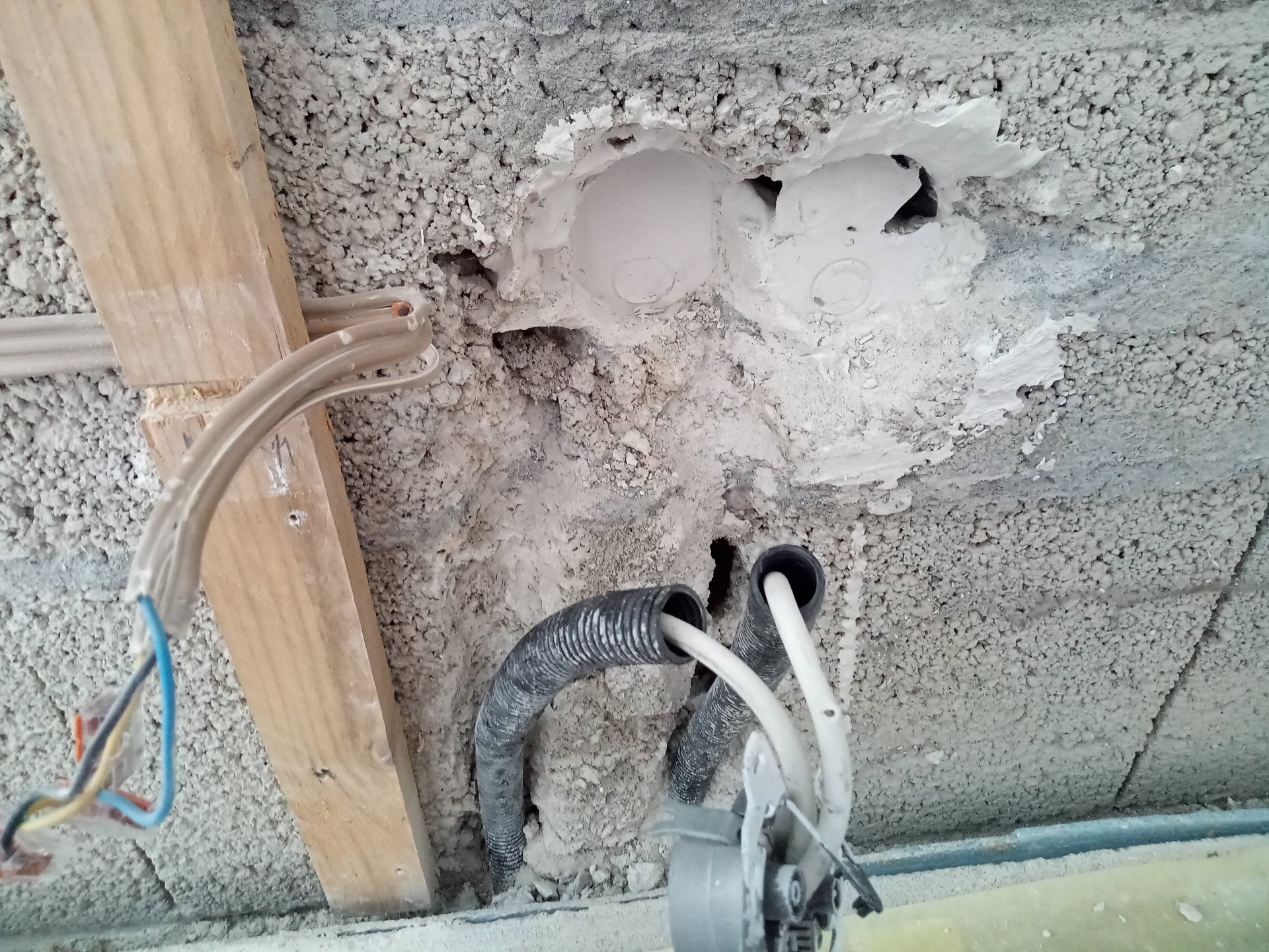

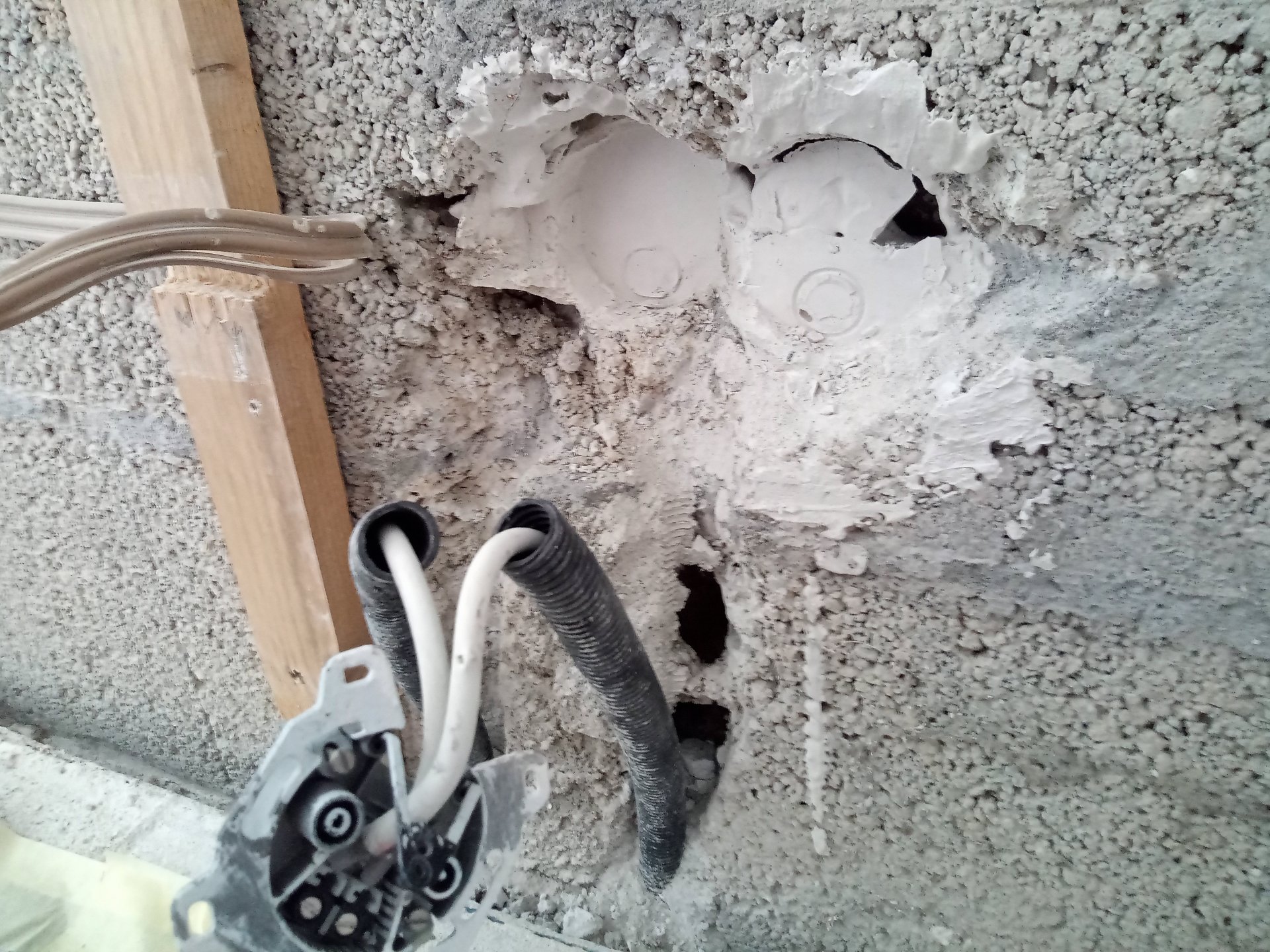

    Es sollen mehrere Steckdosen und Netzwerkdosen gesetzt werden. Vorhanden waren bereits eine Doppeldose (Steckdose + Antennendose). Dafür wurden vor 30 Jahren 2 Löcher gebohrt und 2 UP Dosen mit Ausgleichsringen gesetzt. Das eine Loch ist 60 mm Tiefe, das andere 40 plus Aussparungen für 2 20er Leerohre. An einer Stelle sieht man einen Hohlraum nach bereits etwa 3-4 cm.
    Die Wand ist ca. 4,80 m lang. Von Zwischendecke bis Dachstuhl sind es ca. 1,20 m Höhe. Die Wand darunter im EG ist mit Putz, ohne Dämmung 33 cm breit. Wie dick die Putzschichten sind, weiß ich nicht.
    IMG_20230316_111607_604.jpg IMG_20230316_111618_359.jpg IMG_20230316_111554_620.jpg IMG_20230316_111548_232.jpg IMG_20230316_111539_508.jpg
    Hohlwanddosen mit 35 mm Tiefe würden passen ohne in die Wand zu bohren, aber ich würde gerne tiefe Dosen setzen. Für die Dosen, egal ob UP oder Hohlwand, müsste ich Platz schaffen im Mauerwerk.
    Es wären insgesamt 6 Bohrungen in der Waagrechten nötig. 2x Doppelsteckdose, 1x Einfachsteckdose, 1x LAN-Dose.
    Die Leitungen können auf der Wand verlegt werden. Schlitzen müsste ich nicht.
    Alternativ würde ich für die Steckdosen 35er Hohlwanddosen nehmen. Da keine Klemmen reinkommen, könnte das mit den Leitungen passen. Dann würdennur noch ein Loch für eine Elektronikdose und ein paar Ausparungen für die Leitungseinführungen übrig bleiben.
    Mir wäre aber die Variante mit den UP-Dosen lieber. Sind meine Bedenken wegen der Statik berechtigt? Welche Möglichkeit ist die bessere?
    PS: Ein Vorziehen der Gipskartonwand ist wegen Estrich und Heizung leider nicht möglich. Wärw wohl die einfachste Variante gewesen...

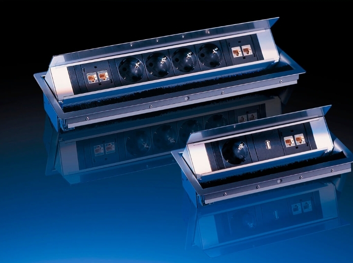

    Mach doch den Kanal unter dem Schreibtisch und eine Kabeldurchführung im Tisch oder einen Tischtank.
    PS.: Es gibt auch "schöne" BR Kanäle. Aber ja Geschmackssache

    Hast du Recht. Beim Suchen tatsächlich ein paar nette Sachen gefunden. Wäre wirklich die einfachste Lösung und man ist flexibel.
    Kanal unter dem Schreibtisch passt vermutlich nicht wegen den Heizungsrohren. Sonst hätte ich quasi eine Art Fussleistenkanal die gesamte Wand entlang gelegt anstatt einer normalen Fußleiste. Dann müsste ich gar nichts mehr hinter der Ripgiswand an Leitungen verlegen. Und dann ein Tischtank und fertig.
    Aber auf Arbeitshöhe unter dem Fensterbrett genau in der Fensternische fände ich auch nicht schlecht. Dann müsste nur die Zuleitung bis nach oben hinter der Ripgiswand verlegt werden und von da in den Kanal. Und auf der rechten Seite der Wand ist die Kabelbuchse. Da müsste der Router hin. Von da würde ich dann in Leerrohren Netzwerkkabel bis in den Kanal legen.

    niemals Hohlblocksteine längs aufschlitzen, wenn nur senkrecht. Die E-Leitungen in der Sockelleiste verstecken, ist die einfachste Lösung.
