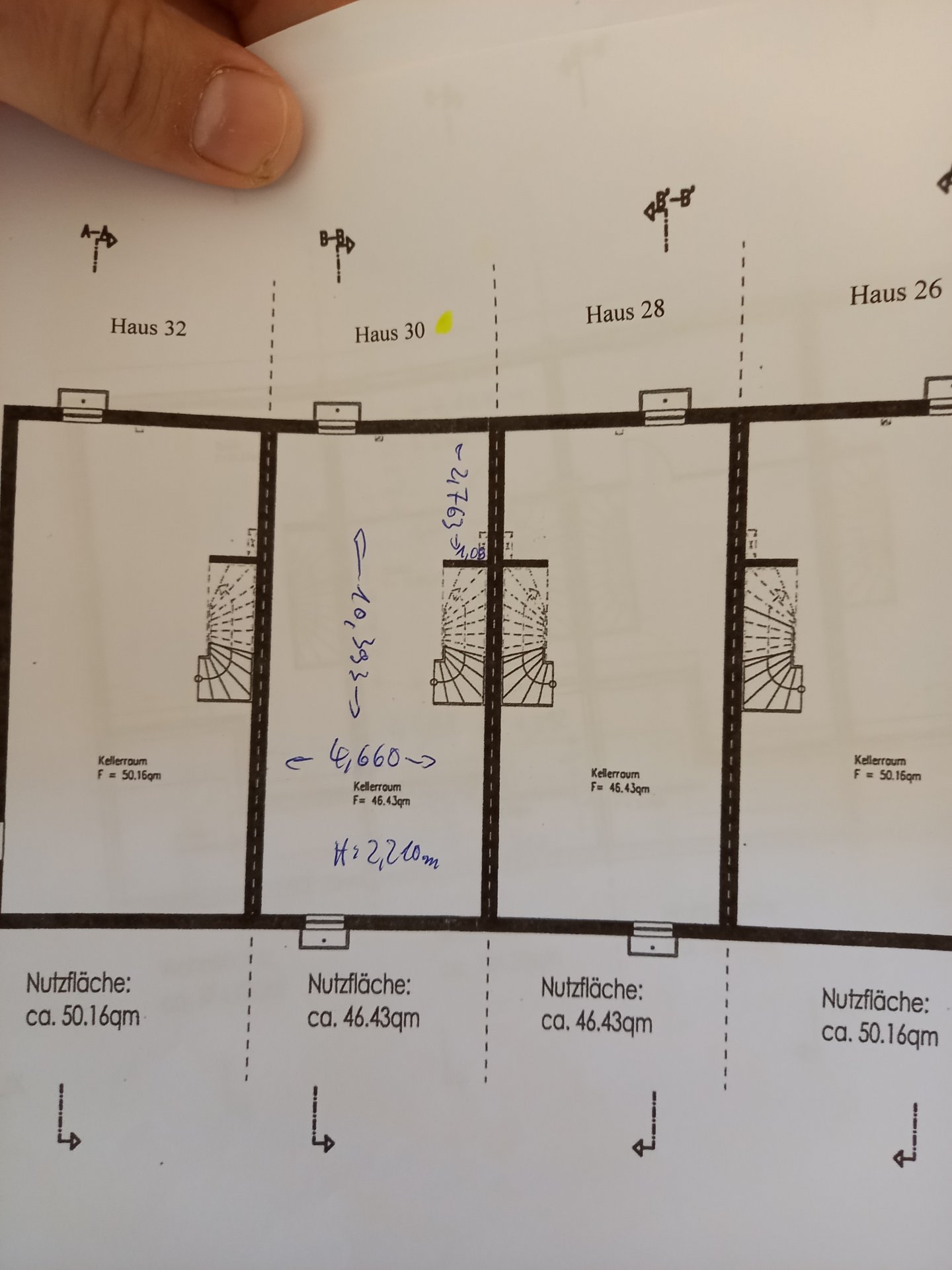

    wir haben uns für unsere Familie kürzlich ein Reihenmittelhaus Baujahr 2003 zugelegt und würden uns freuen wenn uns jemand aus dem Forum zu folgendem Thema mit seiner Expertise zur Seite stehen kann:

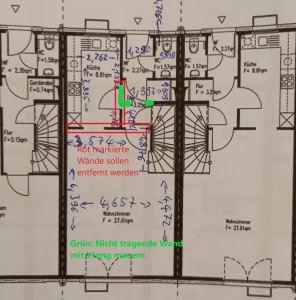

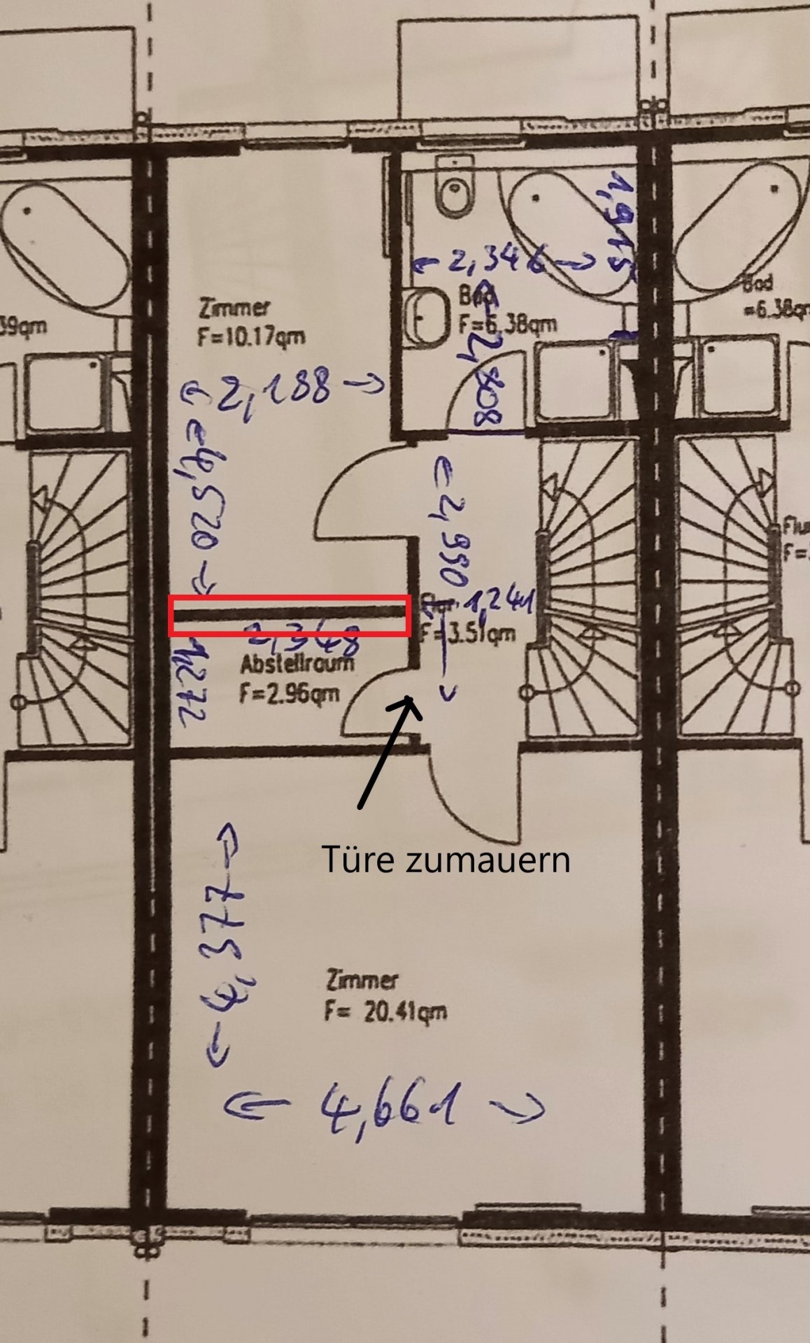

    Vor dem Einzug möchten wir im Haus zwei Wände wegnehmen lassen und sind uns nämlich nicht ganz sicher ob diese bzgl. der Baustatik relevant sind.

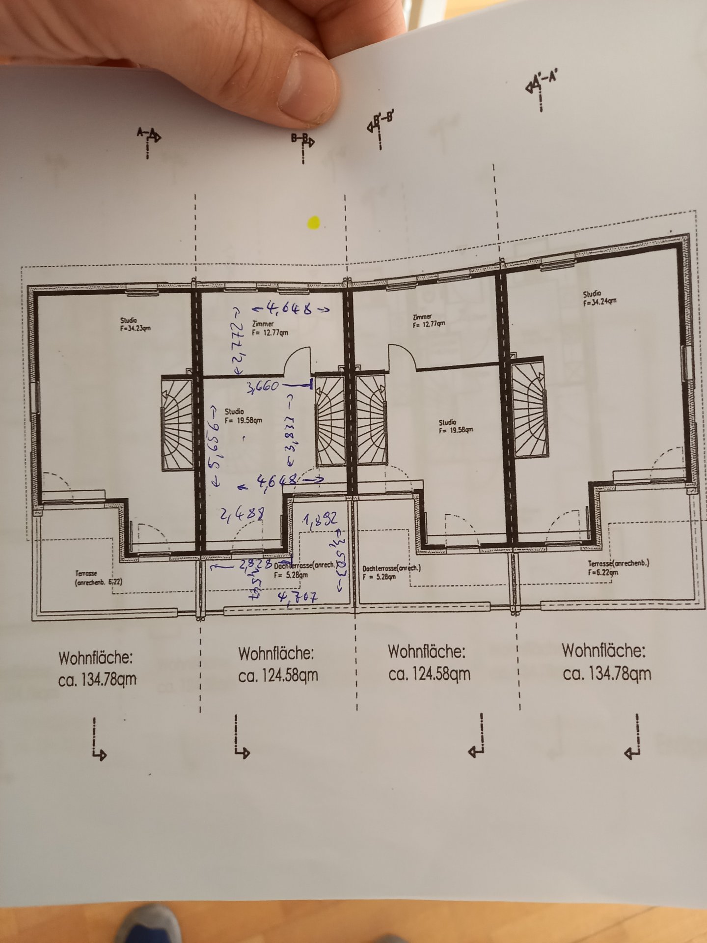

    Ich habe sämtliche Grundrisse zum Objekt angehangen und die zu entfernenden Wände im EG und 1. OG angehangen.
    Beide Wände sind relativ dünn und allem Anschein nach mit Ytongsteinen gemauert (zumindest kommt bei einer Bohrprobe weisses Pulver das am Bohrer festklebt). Zudem sind im gesamten Kellergeschoss des Hauses (voll unterkellert) keine Wände eingezogen
    Unsere Handwerker waren der Meinung dass die Wände eigentlich nicht tragend sein dürfen wofür auch obige Indizien sprechen.

    Diese Wände sind aus Vollgipsplatten(Gipsdiele) , die können raus

    Sicher?Eher KS oder Porenbeton.
    Wer hat auf der letzten Zeichnung die grüne Markierung eingetragen ?
    Soll an der Treppe abgerissen oder erweitert werden?Beide Treppenwände sind tragend!
    Die rot markierte Wand Küche /Wohnzimmer könnte tragend sein wenn um die Treppenöffnung in der Decke keine Zulagen sind,das sollte man noch überprüfen.
    Leider ist dies alles nicht vermaßt.
    Ansonsten der Typische Grundriss mit tragenden AW und 2 tragenden an der Treppe, Breite des Gebäudes 5 -6,5m?
    Edit- die Wände können raus ,das tragende Wandelement steht ja an der Öffnung

    Die Wände sind ca 10cm dick und allem Anschein nach tatsächlich aus Vollgips (zumindest klebt der Bohrstaub bei der Probebohrung am Bohrer und das Material ist deutlich weicher als die Außenwände). Die grünen Markierungen in den Zeichnungen sollen die neuen Wände werden, hier kommt nichts weg.
    Ansonsten sind die Treppenwände etwas stärker wo wir auch nicht ran möchten.
    Was meinstest du mit den Zulagen um die Treppenöffnung? Wie wären diese zu erkennen?
    Das Haus ist innen ca. 4,7m breit :)
