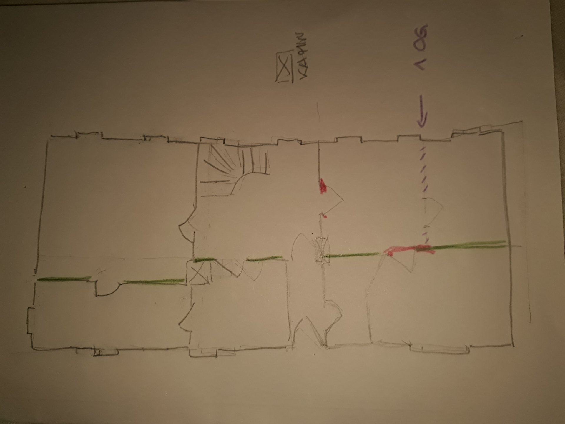

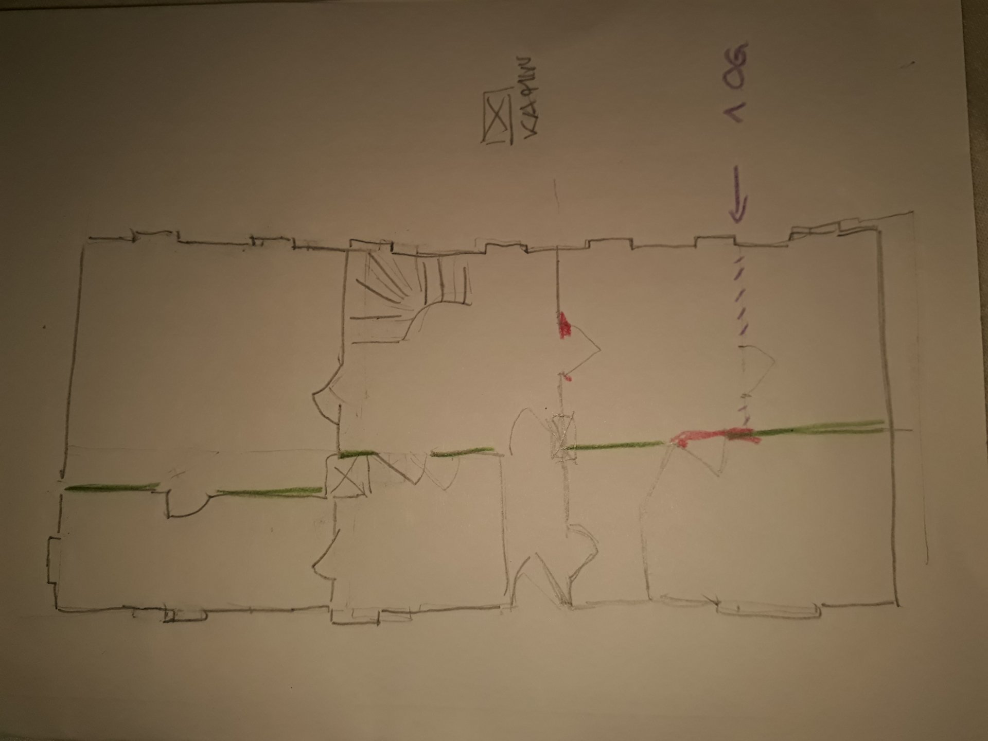

    wir haben im Altbau (1890) eine (von einem beratenden Bauingenieur als nicht tragend eingestufte, dünne, 3,50m lange) Wand entfernen lassen, die parallel zum Deckenbalken verläuft. Sie war inkl. Putz 11cm dick, befand sich im 1.OG, darüber der unausgebaute Dachboden. Nun entdecken wir zwei dùnne vertikale Risse über dem Türrahmen in der angrenzenden tragenden Wand, sowie über dem Türrahmen der Innenwand, die parallel zur entfernten Wand steht. Außerdem hat sich der Tûrrahmen in der angrenzenden tragenden Wand verzogen, diese bleibt nun kaum mehr geschlossen.
    Kann es am Staub liegen oder gibt es hier ein Statikproblem? Was können wir tun?
    Weitere Infos:
    Im Stockwerk unterhalb (EG) wurde vor Jahrzehnten an gleicher Stelle ein Teil der Wand entfernt (2m), aber mit Sturz überbrûckt, ohne jegliche Probleme. Diese Wand im EG ist aber deutlich massiver. Von der Sturzlegung bei dieser Wandentfernung vor 2 Tagen im 1.OG wurde uns vom Bauingenieur angeraten, da nicht nòtig.
    Außerdem wurden bei der Wandentfernung die ebenfalls sehr dünnen Holzbalken um den Tûrrahmen stehen gelassen.
    Die angrenzende tragende (etwa 17cm stark inkl.Putz) Wand ist im Haus leicht versetzt, sowohl in der Länge des Hauses als auch im Stockwerk unterhalb.
    Die Risse sind dünn, als wären sie nur im Putz aber ich bin dennoch beunruhigt und weiß nicht wie ich nun am besten agieren soll. Der Handwerker, der die Wand entfernt hat, sowie befreundete Ingenieure und Zimmermänner waren sich alle einig, dass diese dünne Wand keine Lasten tragen kann.
    Die entfernte Wand wurde wohl so gemauert, dass die Ziegelsteinen mit der dûnnen Seite aufeinander gemauert wurden.
    Ich bin ûber jegliche Hinweise dankbar!

    Wenn diese Wand auf der Decke stand und keine Wand darunter war, fehlt jetzt eine Last auf dem Deckenbalken. Der wird sich also jetzt gehoben haben und das kann die Ursache sein.
    Ansonsten fehlt für eine Beurteilung eine Zeichnung bzw. mindestens ein Foto.

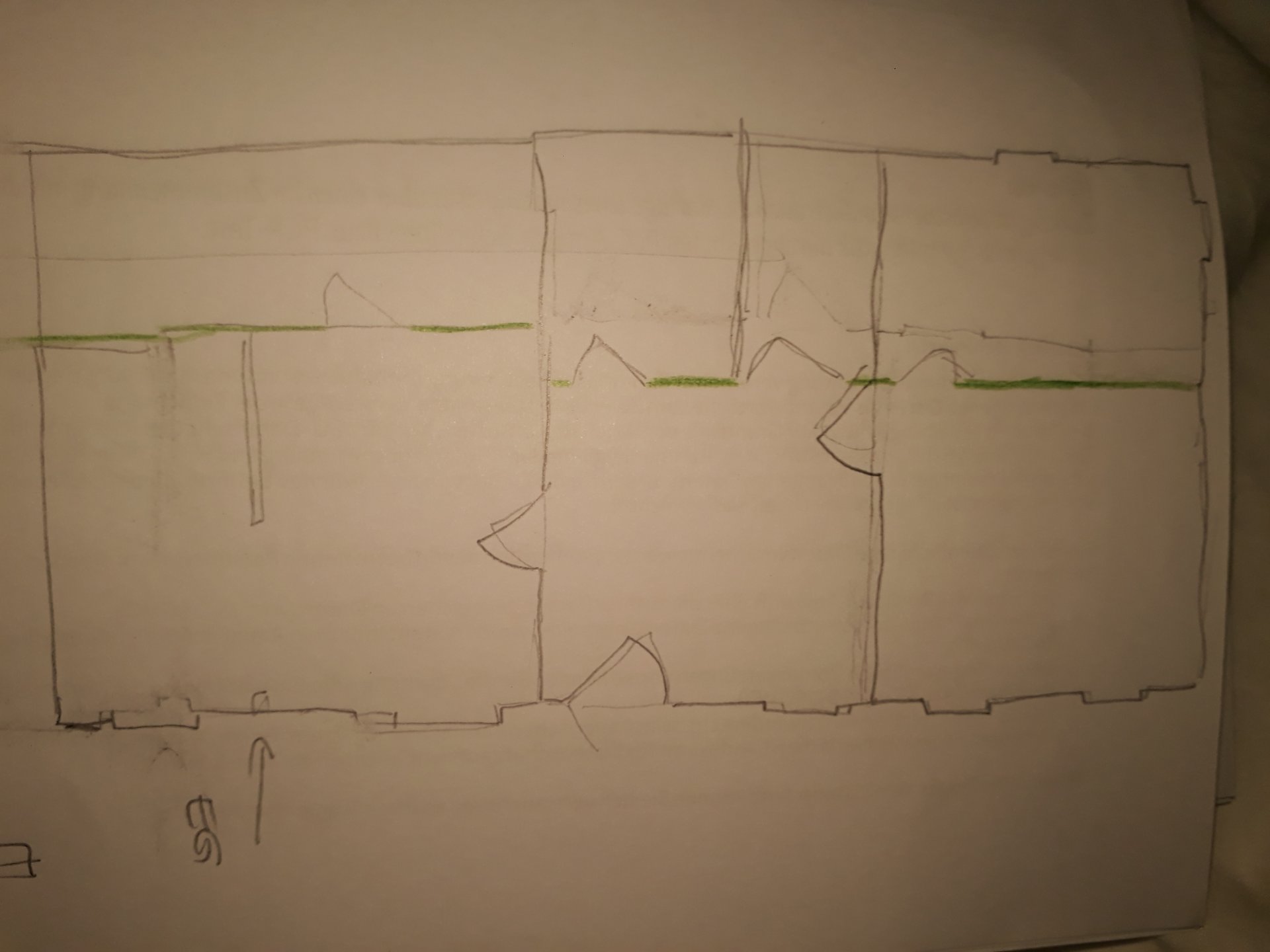

    Die Wand stand zwischen 1.OG und EG. Im EG ist an gleicher Stelle nur zum Teil die Wand erhalten, etwa 2m wurden dort vor längerer Zeit ebenfalls entfernt (hier ist ein Sturz vorhanden). Ich habe Risse nun auch im Boden (das Akryl ist aufgebrochen) rund um den Türrahmen der angrenzenden tragenden Wand festgestellt.
    Der beratende Bauingenieneur meinte aber ebenfalls am Telefon, es gäbe keinen Grund zur Sorge: zw. EG und 1.OG hebt sich die Decke leicht und zw. 1.OG und Dachboden wir sie sich leicht absenken. Meintest du das ebenso, Petra?
    Anbei eine Skizze. In rot die Risse, grùün ist die tragende Wand, lila die entfernte.
    Besten Dank für deine/eure Hilfe!

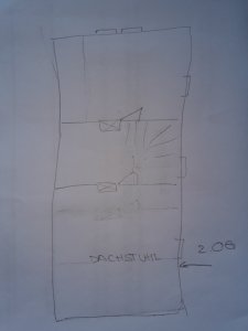

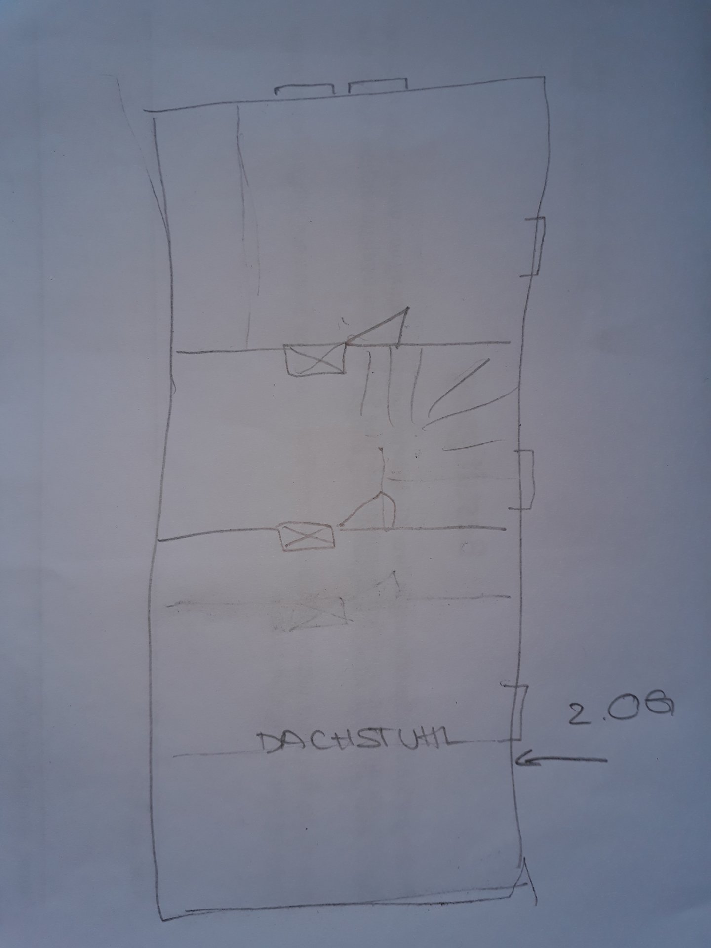

    Das Dachgeschoß, auf Höhe des Pfeils wurde die Wand entfernt.

    Ein Riß zeigt zunächst, daß die maximale Zugspannung im Material überschritten wurde.
    Als Ursache kommt das fehlende Gewicht der Wand oder auch die jetzt fehlende Austeifung in Betracht.
    Ändert sich der Riss in naher Zukunft nicht weiter, würde ich mir keine Sorgen machen. Dann hat sich ein neues Tragsystem eingestellt und alles ist gut.
    Sollten sich die Risse weiterhin verändern, könnte ich nur vor Ort etwas aussagen.
