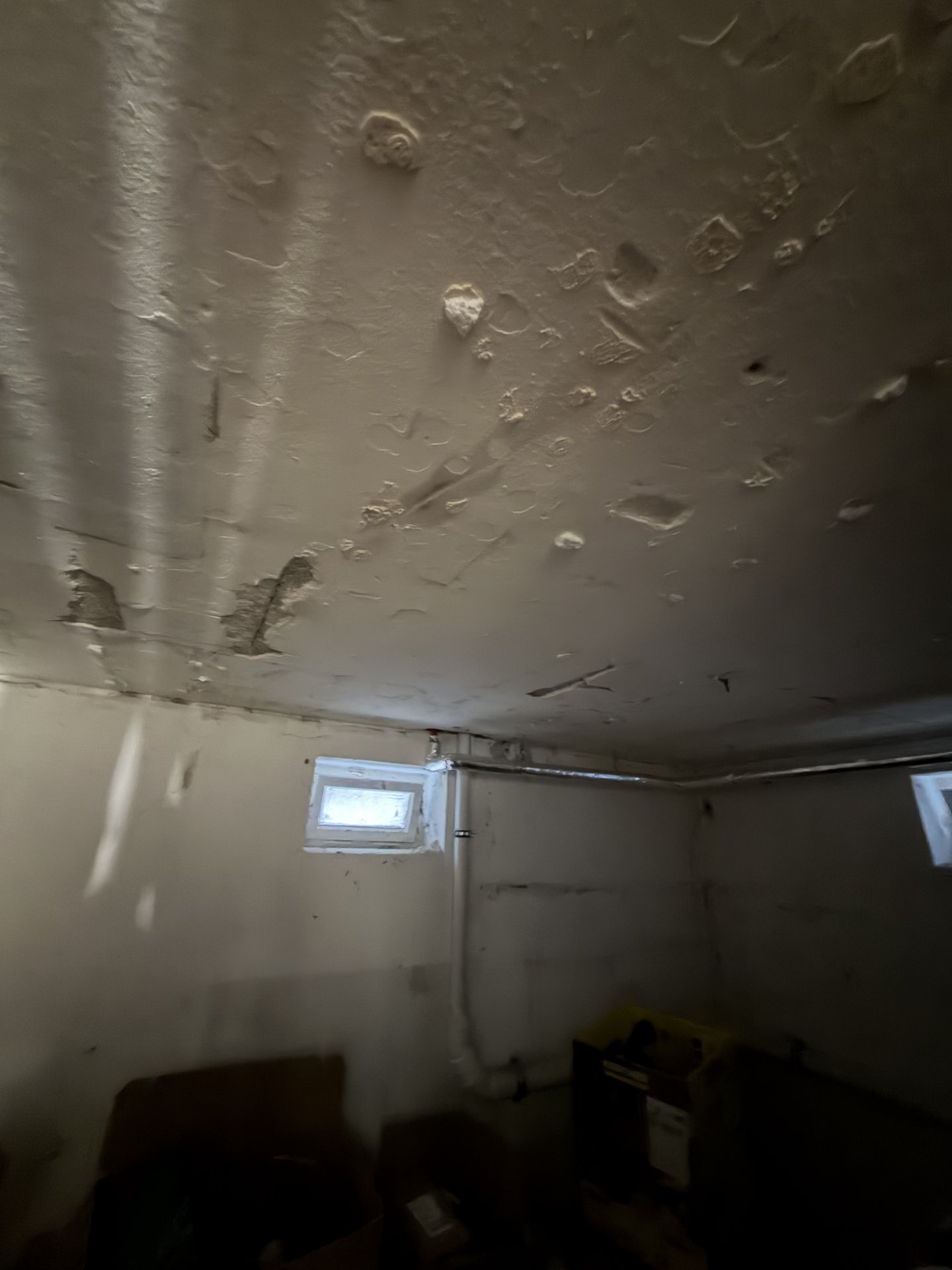

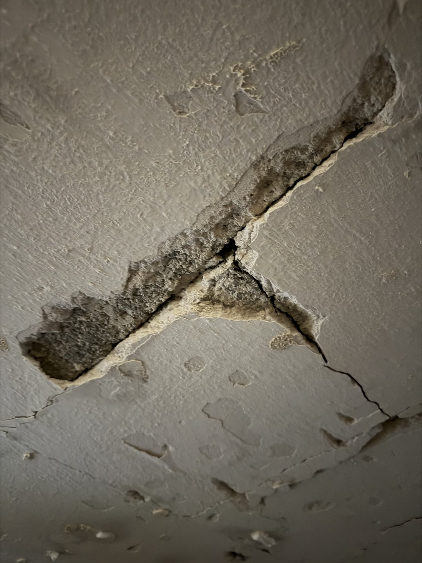

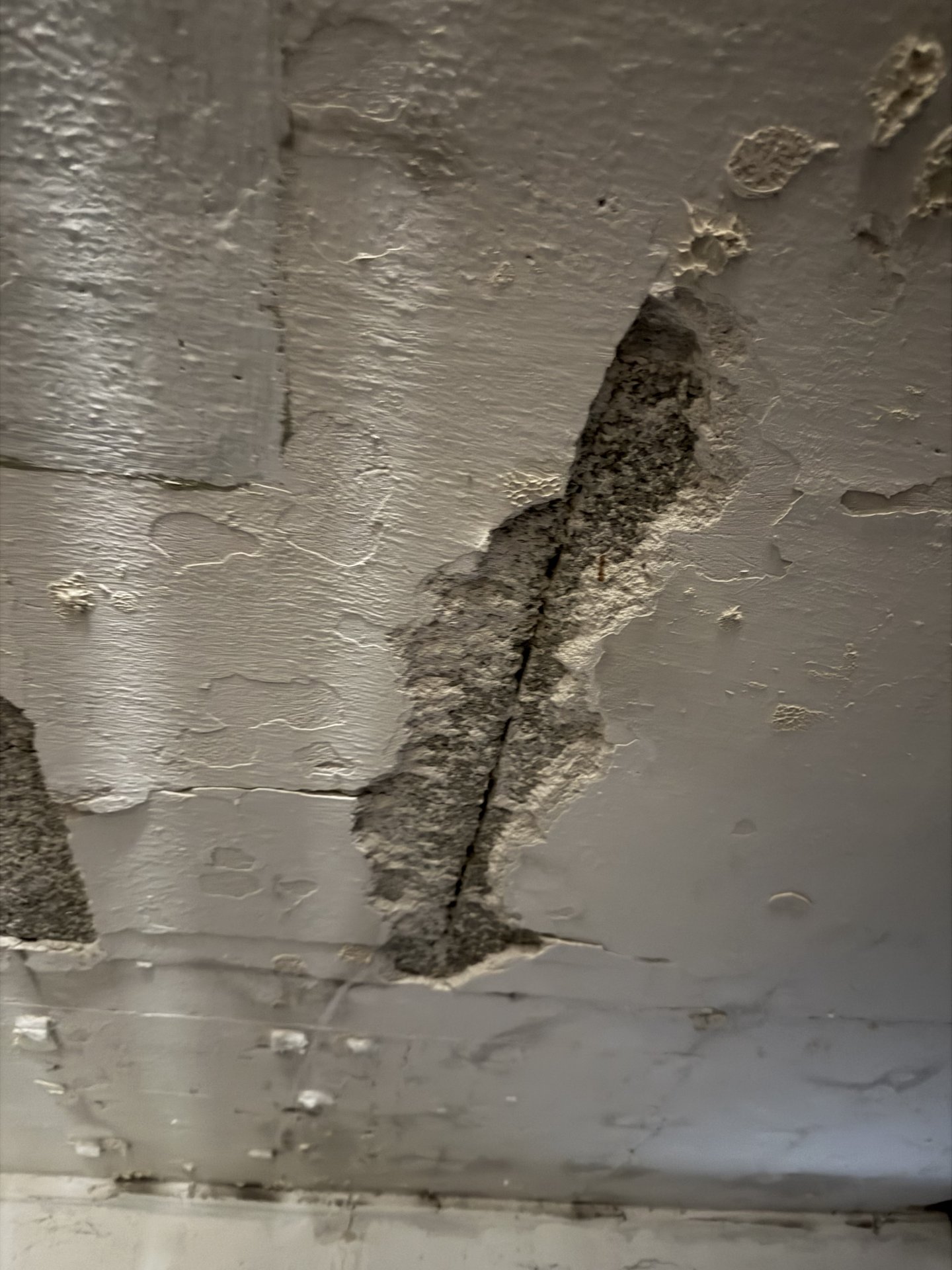

    IMG_7082.jpeg IMG_7083.jpeg IMG_7084.jpeg IMG_7085.jpeg Hallo zusammen, man fragt drei Leute und bekommt für Meinungen. Jetzt hätte ich gern euer Wissen. Mein Haus ist von 1960, ich habe es saniert, den alten Estrich raus gemacht, eine Fußbodenheizung reingemacht, neuer Estrich drauf.
    Diese Bilder sind vom Keller, das Haus ist gebaut mit Betonträgern und diesen Hohlsteinen.
    Besteht hier ein statisches Problem oder lediglich ein optisches? Vielen Dank für eure Hilfe.

    Und die vier (hab ich jetzt mal geraten ...) Meinungen reichen dir noch nicht?
    Falls du nicht nur Meinungen sondern eine belastbare Aussage haben möchtest, solltest du jemanden fragen, der sich damit auskennt und die Decke vorzugsweise vor Ort begutachtet. Meine Meinung jedenfalls ist: die gebrochenen Steine sind Anlass genug, eine Überprüfung der Tragfähigkeit der Decke zu veranlassen.

    Kann es sein, dass du im Zuge der Fußbodensanierung im EG (neue Dämmung, neuer Estrich) die Tragfähigkeit der Kellerdecke überlastet hast? Grad in den 50er bis 70er Jahren wurden viele dieser Decken ohne viel zusätzliche Tragreserven gebaut.

    es kam wieder ein Estrich rein und eine Fußbodenheizung. Ein Hohlstein bekam, glaube ich einen Riss, als ich den alten Estrich raus gemacht hab. Durch die Vibration nehme ich an. Es ist auch nur an dieser einen Stelle und sonst nirgends im Keller oder auch im Obergeschoss, wo ich auch eine Betondecke habe

    Alter Fußboden: 2 cm Mineralwolle, 4 cm Estrich und PVC oder Teppich
    Neuer Fußboden: 6 cm Dämmung, 7 cm Estrich und 2 cm Fliese
    Eine moralische oder statische Freigabe können wir dir online dafür nicht geben.
    Frage einen Statiker oder mach die Augen zu oder lass das Licht aus, wenn du in den Keller gehst.
    Ob ich da jetzt einfach eine Kellerdeckendämmung kleben würde um die Risse zu verstecken - glaube nicht.

    Ja das verstehe ich natürlich. Ich hab meine Statikererin mal angeschrieben. Vielen Dank für die Hilfe

    Es war schon als ich den Estrich ausgemacht habe ein Riss unten. Mal sehen

    Und die Frage nach einer möglichen Beeinträchtigung der Tragfähigkeit kommt erst nachdem neue Fußboden komplett fertig ist? Falls ein Austausch der Diele angeraten sein sollte, hättest du dir das unnötig schwer gemacht.

    Ja da habe ich mich leider auf anderen sehr verlassen. Aber jetzt kann ich es nicht mehr rückgängig machen
