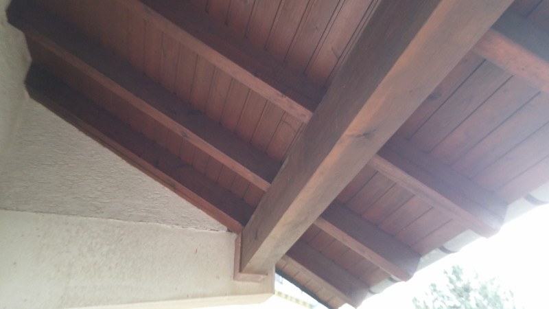

    Hallo Experten,
    Ich möchte eine Photovoltaikanlage aufs Dach bauen lassen. Daher habe ich ein Gutachten bei einem Statiker beauftragt. Der Statiker behauptet, dass ausgerechnet der stärkste Balken bereits jetzt überlastet sei. Konkret geht es um den Querbalken über dem Balkon(23x13). Mein Verständnis ist, dass dieser Balken auf der Strecke von 6,15 cm das Durchbiegen der 11 Dachbalken (8 Stück: 7,5*15 cm; 3 Stück 13x15 cm, Abstand 40 cm) verhindern soll. Das Dach ragt 2,30 m über die Hauswand und ist mit Frankfurter Pfanne gedeckt.
    Leider ist es für mich nicht nachvollziehbar, wie der Statiker zu seinem Ergebnis kommt. Mein Gefühl ist, dass der Querbalken das Gewicht locker abkann. Verbiegungen gibt es bisher keine.

    wenn beauftrag müsste eigentlich auch die statische Berechnung vorgelegt worden sein. Oder hat er geschätzt für sein Geld?

    Die Berechnung in dem Gutachten ist angehängt. Ich kann Laie und kann sie halt nicht nachvollziehen.

    Die Berechnung steht doch wunderschön im PDF und ist absolut nachvollziehbar.
    Der Auslegungsfall ist nunmal mit Schnee und Windlast gerechnet die bei diesem Bauteil pi mal Daumen genauso hoch ist wie die Nutzlast.
    Der Grund warum sich aktuell nichts durchbiegt ist weil du nicht die volle Wind und Schneelast hast.
    Außerdem gibt es ja auch noch Toleranz die zu berücksichtigen ist.
    Der Balken gehört dringend ertüchtigt! Der Statiker kann dir sicher auch sagen welche Dimension reicht. Vermutlich ca doppelt so groß . Ob aufdoppeln geht vermutlich nur mit kraftschlüssiger Verbindung alle x cm und wenn du das an den auflagern auch hinbekommst
    Frag nach den nötigen ertüchtigungen bzw ersatzmassnahmen
    Schon geil eigentlich, da beauftragt man einen Statiker und zweifelt danach das Ergebnis an weil es einem nicht passt.
    So einen pipifax rechnet der dir auch beim Katerfrühstück noch korrekt aus

    ich denk auch das der Statiker das richtig gerechnet hat.
    eine Möglichkeit wäre noch eine Stütze mittig unter die
    Pfette einzusetzen (wenn technisch umsetzbar) um den Biegemoment
    des Balkens zu reduzieren.
