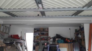

    Guten Abend,
    ich hätte gerne ein kurzes Meinungsbild des Forums zu folgendem Problem. Wir bauen gerade ein MFH komplett um und unter anderem sollen auch die beiden Garagentore – heute Normstahl Schwingtore – durch moderne Sektionaltore ersetzt werden. Eine der Garagen ist eine Doppelgarage mit einer Torbreite von 4,5 x 2,12 m. Die Tore sollen mit einem entsprechend dimensioniertem Torantrieb von Marantec geöffnet werden. Allerdings gibt es in diesem Kontext ein kleines Problem:
    Im Zuge eines älteren Umbaus - Erweiterung der Küche im 1 OG - sitzt unter der Garagendecke in diesem Bereich ein großer Stahlträger, der mittig unter der Decke als Unterzug quer zum geplanten Antriebsstrang liegt. Die meisten Anbieter haben da keine Lösung für bzw. möchten da schlicht nicht ran. Ein Anbieter hat mir jetzt vorgeschlagen, daß wir zwei ca. 5cm große Löcher nebeneinander mit einer Kernbohrung mittig durch den Stahlträger machen, den Antrieb hinter der Träger setzen und den Antriebsstrang dann durch die Bohrungen durchführen.

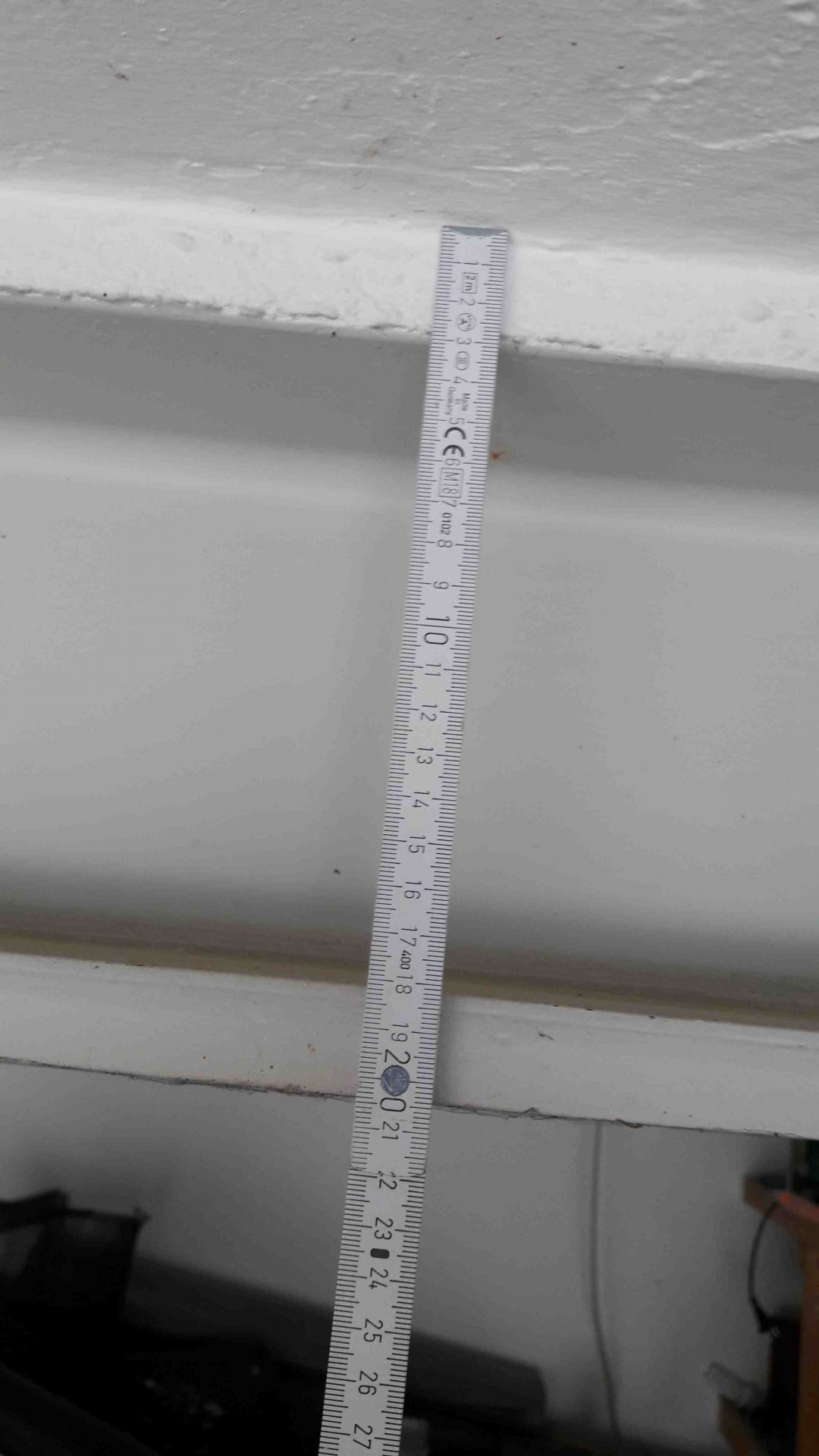

    In den alten Statikunterlagen wurde für die Position des Trägers entweder 2 miteinander verbolzte IPBV 160 oder alternativ 1 x IPBV 180 angegeben. Verbaut ist tatsächlich noch ne Nummer größer: 1 x HEM 200 mit Flanschdicke 2,5cm und Stegdicke 1,5 cm, Steghöhe 15cm. Gesamthöhe des Trägers 20cm. Der Träger ist 5,5m lang und sitzt auf soliden Säulen aus KS. Trägergewicht ca. 600Kg.
    Ich hab jetzt schon mal gegoogelt und folgendes gefunden:
    Wenn ein solcher Stahlträger aufrecht steht, also Steg senkrecht und Gurte oben und unten liegen, kann man mittig in den Steg schon relativ große Löcher hinein bohren, ohne daß die Biegebelastbarkeit erkennbar abnimmt. Löcher an der Stelle wären ok, weil 1. kaum Belastung ankommt und 2. das Material kaum zur Biegesteifigkeit und Biegefestigkeit beitragen würde.
    Und Querkräfte sollen das Maximum grundsätzlich an den Auflagern haben, dort wäre dann der Steg tatsächlich mal gefordert. Allerdings planen wir ja nur zwei relativ kleine direkt nebeneinander liegende Löcher von 5cm in der Mitte des Trägers.
    Also scheint der Ansatz relativ unkritisch zu sein. Ich hab ja die beiden Gurte mit je 2,5 cm, eine Gesamtsteghöhe von 15 cm von der ich quasi an einer unkritischen Stelle – in der Mitte des Raumes / Trägers – dann zwei kleine Löcher setze und vom Steg nur 1/3 wegnehme.
    Jemand hier im Forum unterwegs, der das einschätzen kann bzw. die dargestellte Theorie zur Lastaufnahme bestätigen kann? Falls das ggf. doch kritisch eingeschätzt wird, würde ich das von einem Statiker mal tatsächlich rechnen lassen.
    Wenn allerdings in der Mitte des Trägers der Steg sowieso kaum Last aufnimmt / Funktion hat, dann spare ich mir den Aufwand. ;)
    Was meint Ihr?

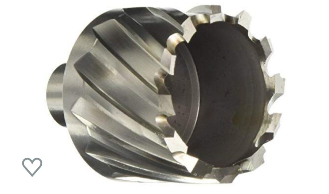

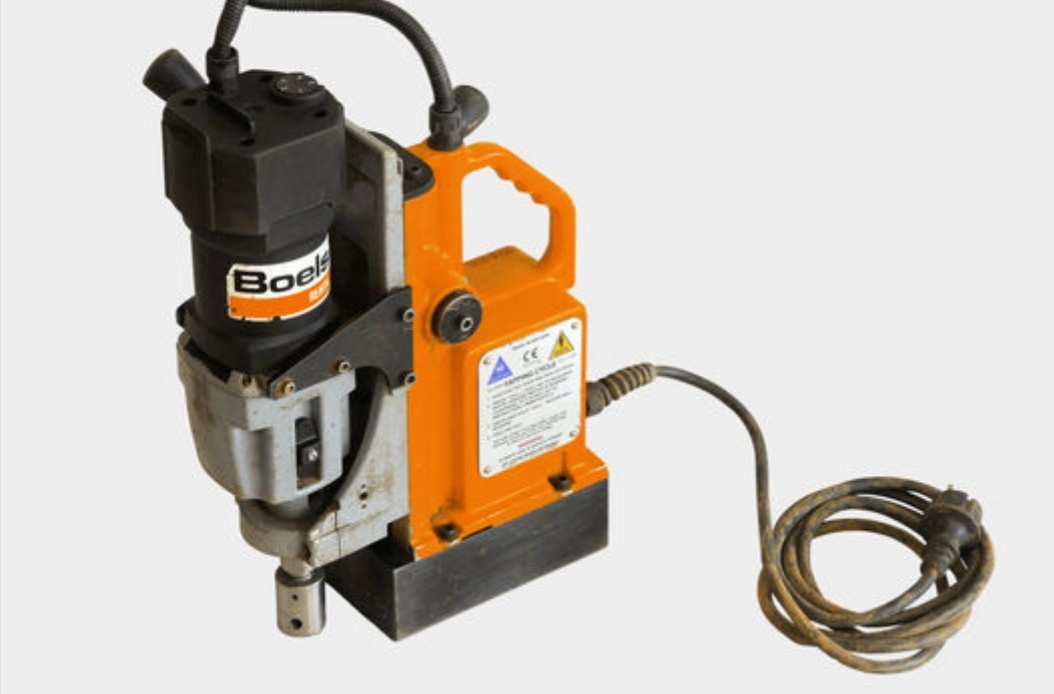

    @Canyon99 du besorgst dir die 3 Sachen können auch andere Hersteller sein... :winken
    Guck nur das der Fuss und Spindelhub passt und dann mach die beiden Löcher da rein, ggf musst etwas Farbe entfernen das der Magnet richtig haftet, deine stat. Ansätze lassen wir mal aussen vor, axxo Brandschutz sofern Massivdecke drauf, keine Ansprüche vorhanden ;)
