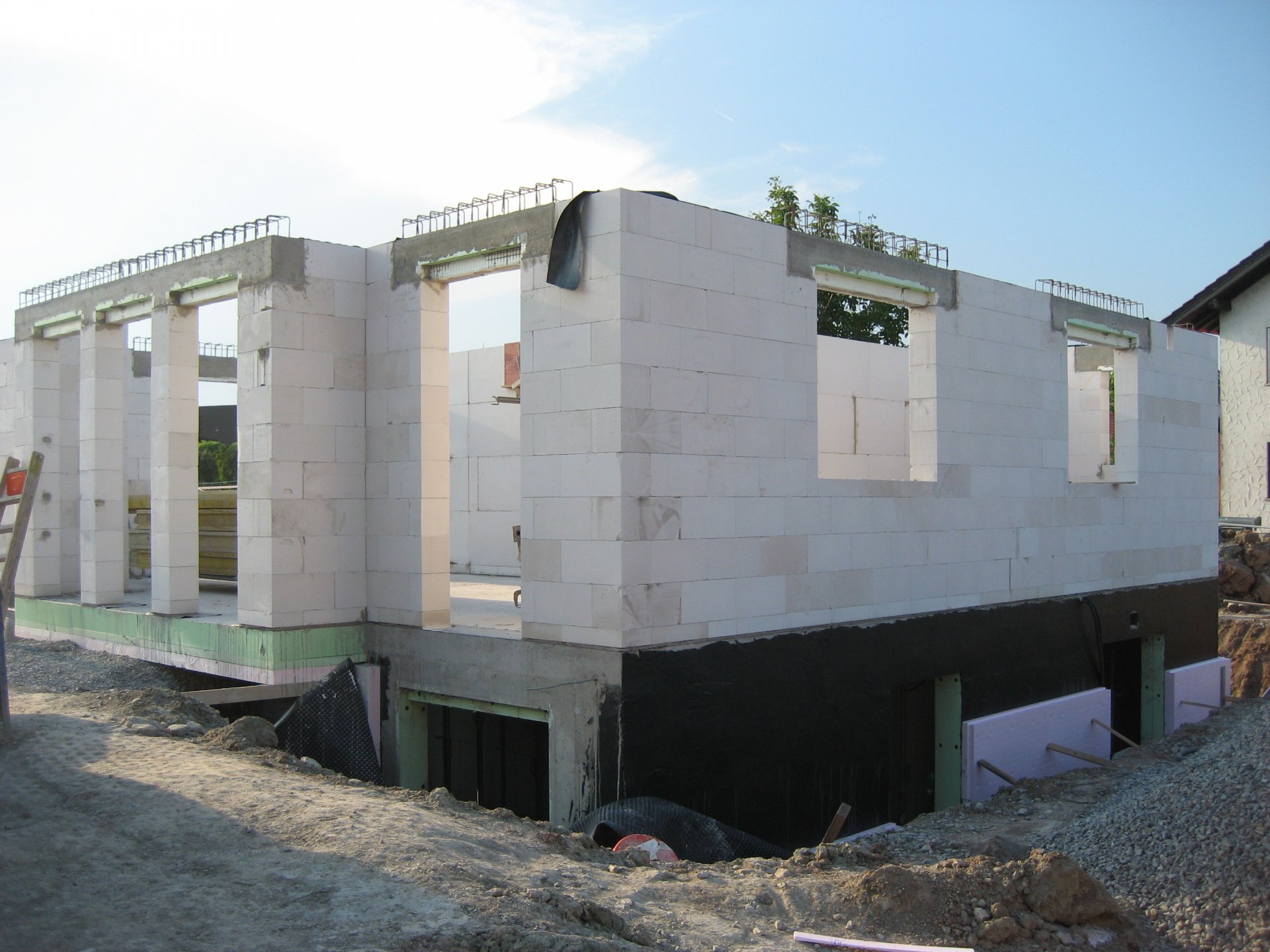

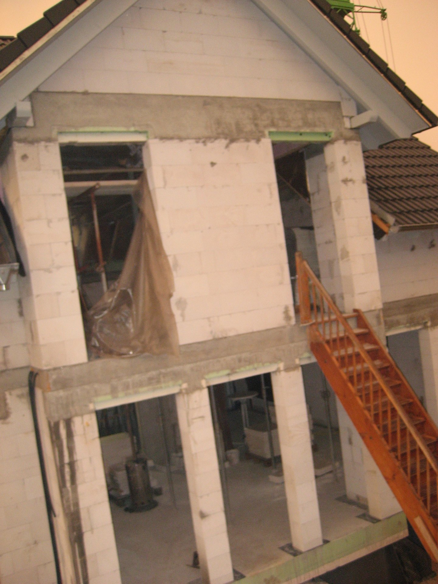

    Hallo Bauexperten,
    ich brächte mal eure Einschätzung zu folgendem Statik Thema:
    Ich möchte 2 nebeneinanderliegende Terrassentüren in eine Schiebetüre umbauen.
    Es geht um die linken beiden im EG (aus dem Vorbau mit den Bodentiefen Öffnungen)
    Die Türe ganz rechts mit Säule soll bleiben. Ich meine der Architekt und die Maurer haben damals gesagt, dass die beiden Säulen eigentlich nicht nötig seien.
    Was meint Ihr, kann ich die linke Säule einfach entfernen?

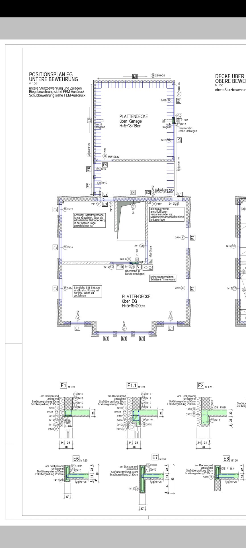

    Positionsplan vom EG Decke?

    Nach deinem Foto , beide können weg , aber trotzdem TWP fragen.

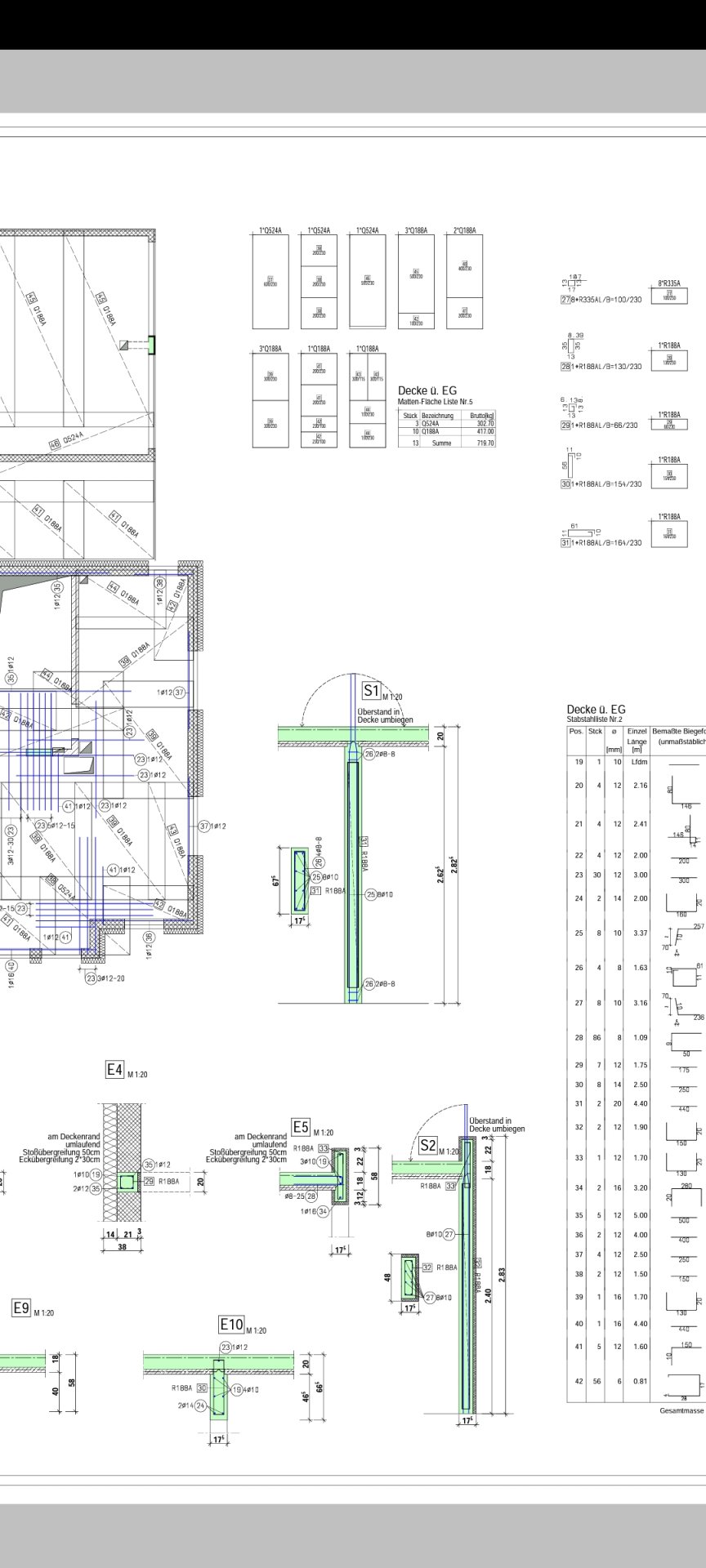

    Hilft das weiter?

    Ist daraus etwas abzuleiten oder benötigt es noch weitere Daten.
    Dies dient nur einer ersten Einschätzung, rechnen lasse ich auf jedenfall nochmal.

    Wie ich schon bemerkte , beide können entfernt werden - TWP zur Sicherheit fragen.
