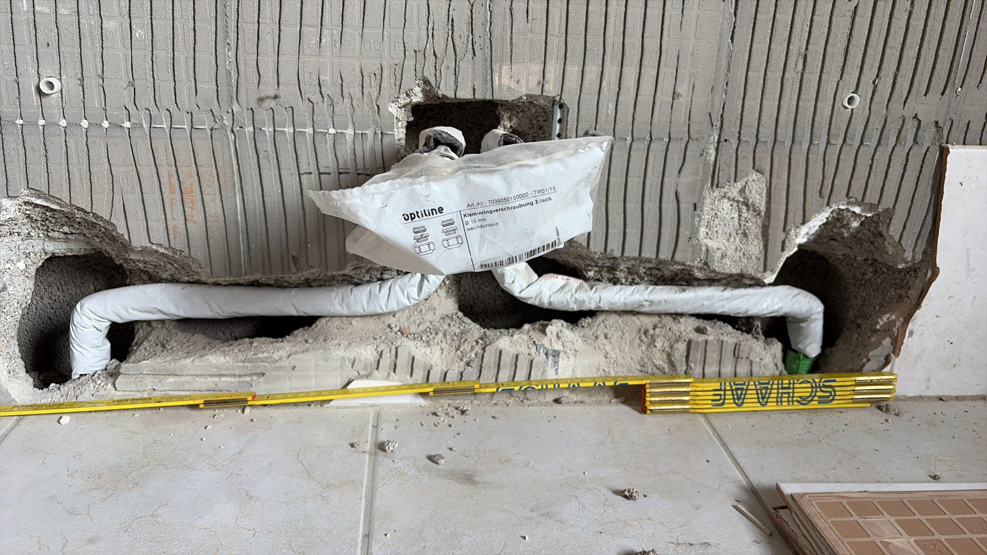

    Hallo, ich bräuchte einen Rat. Mein Heizungsbauer hat in einer tragenden Innenwand (17,5cm dick und Hohlblocksteine) Heizungsrohre verlegt. Ca 80cm. Muss ich mir da Gedanken machen was die Statik angeht und sollte einen Statiker anfragen oder kann man das ohne Probleme mit Quellmörtel oder ähnliches wieder zu machen und die Statik wieder deutlich verbessern.
    Dankbar um jeden Rat !

    Die Frage kommt bissel spät, oder?
    Bin auch grade am sanieren und nicht vom Fach aber ne 17,5cm tragende Innenwand zu eröffnen ohne dass das ein Statiker gesehen hat, finde ich schon mutig.
    Ich persönlich würde einen Fragen. Dann schläfst du besser falls es ok sein sollte und wenn nicht, bekommst da was an die Hand um es "zu retten"

    Danke für deine Antwort. Der Handwerker hat mich nicht danach gefragt und als ich mir den Raum angeschaut hab war es schon zu spät. Vorher waren die Heizungsrohre rechts und links. Er musste aber die Anschlüsse mittig legen wegen neuen Heizkörpern. Deshalb hat der Handwerker das so gemacht weil es weniger Aufwand wäre.

    Wie lang ist die Wand denn insgesamt? Ist das EG ? Wie viele Geschosse liegen drüber? Solche Infos könnten vlt. hilfreich sein wenn das einer beurteilt der mehr Ahnung hat als ich selbst.

    Der Heizungsbauer ist verrückt.
    Müssen musste er gar nicht. Dann hat er oder oder Du die falschen Heizkörper gekauft.
    Lass einen erfahrenen Bauingenieur die Wand beurteilen und Lösungsvorschläge machen.

    Die Wand ist ca. 2,7m lang und befindet sich im 1. OG. Darüber ist schon bereits das Dach

    Also geht es jetzt "nur" und das kleine waagerechte Stück? Alles andere war vorher schon so zerstört (Zuleitung von unten)?

    mache kein Drama draus, ordentlich mit *reinem* Zementmörtel auffüllen und gut ist

    Ein Statiker wird sagen: "unzulässig". Die Rohre müssen raus und die Löcher mit Zementmörtel verschlossen werden.
    Ohne Statiker wird so etwas durchaus gepfuscht. In der Regel hat es keine schlimmen Folgen. Aber das kann man nicht vorhersagen.
    Senkrechte Schlitze sind durchaus zulässig. Waagrechte mit einer solchen Tiefe und Länge sind unzulässig.
